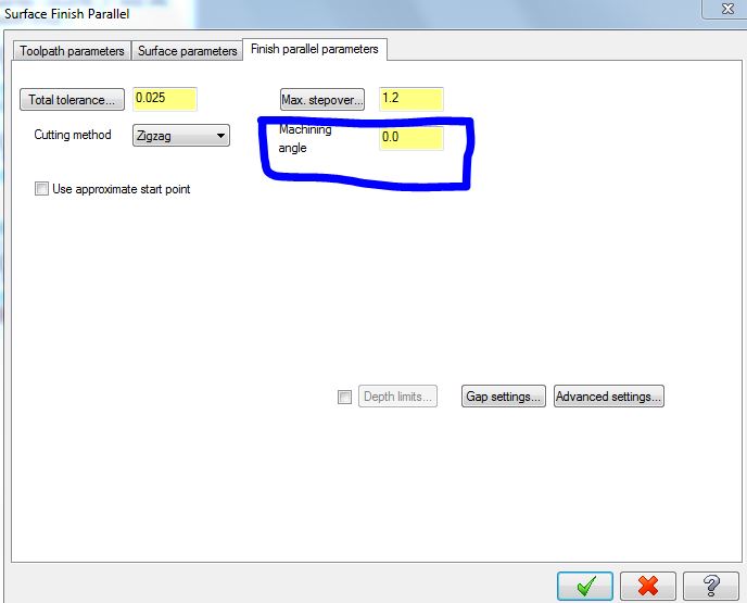

- 28 lis 2017, 23:22
- Forum: Mastercam
- Temat: Prostopadłe ścieżki.
- Odpowiedzi: 5
- Odsłony: 2495
Re: Prostopadłe ścieżki.
W zależności od wybranej strategii (np. równoległa) powinna być dostępna opcja zmiany kąta frezowania (machining angle|). Możesz też wybrać tylko tą powierzchnie, którą chcesz dodatkowo obrobić i "zagęścić" przejazdy narzędzia. Jest kilka sposobów na osiągnięcie celu, mniej lub bardziej czasochłonne...
- 27 lis 2017, 23:12
- Forum: Mastercam
- Odpowiedzi: 5
- Odsłony: 2495
Napisz coś więcej, a najlepiej wrzuć zrzut ekranu jak to wygląda.
