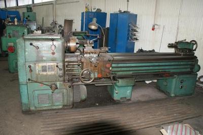

No bardzo ładny Tuc:) a co do różnicy tuda do tuca to wiem że tuc ma dwa wałki i śrubę pociągową a tud ma 3 wałki i śrubę pociągową i ten dodatkowy wałek jest do posuwów przyspieszonych a których nie posiada tuc. Widzę że Andrzej ma odczyty cyfrowe czy sam je zakładałeś czy już kupiłeś je razem z maszyną? pozdrawiam.

Wiem że mam tuca ale nie wiem czy 40 czy 50 bo nabyłem go naprawdę niedawno i to do remontu a nie posiadam do niego dokumentacji próbuję gdzieś ją niedrogo zdobyć ale to nie jest proste:\ ale ten mój tuc jest zupełnie inny niż ten na zdjęciu oto zdjęcie tokarki takiej jak moja z tym że to nie moja bo moja jest rozebrana;) Także trochę się różnią chociaż może to i tuc tylko że starszy jakiś trochę ale za to jak unowocześniony:) naprawdę mnie się podoba:) pozdrawiamObrazekObrazek
