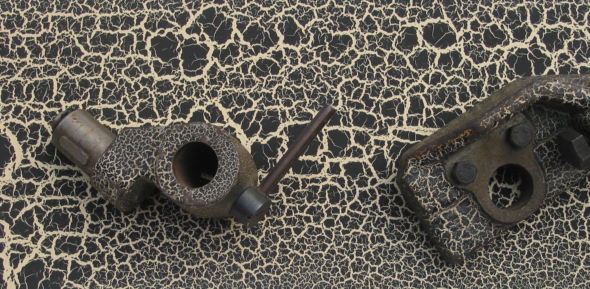

No cóż każdy ma inne podejście. Skoro będzie szła na szlifowanie łoża to i tak ją rozbiorę na czynniki pierwsze, więc to będzie jedyna okazja na długie lata by pomalowac.
Co do tego, że będzie to na parę min, to nie zgodze się, zależy jaka farba zostanie połozona.
Tak, co zaszokuje niektórych, mam zamiar zrobić to po bożemu czyli zedrzeć starą farbę jak najdokładniej, (dlatego piaskowanie mi chodzi po głowie ale pył jest bardzo sensownym argmentem przeciw) i połozyć najpierw podkład, wyszlifować go potem z uwaga uwaga 2 warstwy lakieru i na końcu może nawet bezbarwny by utrwalić.
Szlaczki zwą się pinstrpiy, bardzo drogie jak kolega nadmienił, mega szał w hotrodach i ratrodach. Jam mam takie kółeczka (czerwone na czarnym) w punktach oliwiarek, mam zamiar tez to zaatakować
Lubię moje maszyny i chcę by były i sprawne i ładne, nie musze wyrabiać na nich 2 zmian na dobe i obchodze się delikatnie. A zresztą robię tylko precyzyjne elementy i dbam o czystośc.
Bardzo dla mnie ważne jest by mi się po prostu przyjmenie pracowało. Moje wyroby to sztuka urzytkowa i od mojego nastroju zależy po części ich charakter.
Będe widać tym dziwakiem, który cuduje z maszynami ale trudno się mówi
Jak zabiorę się za to to umieszczę fotorelację.

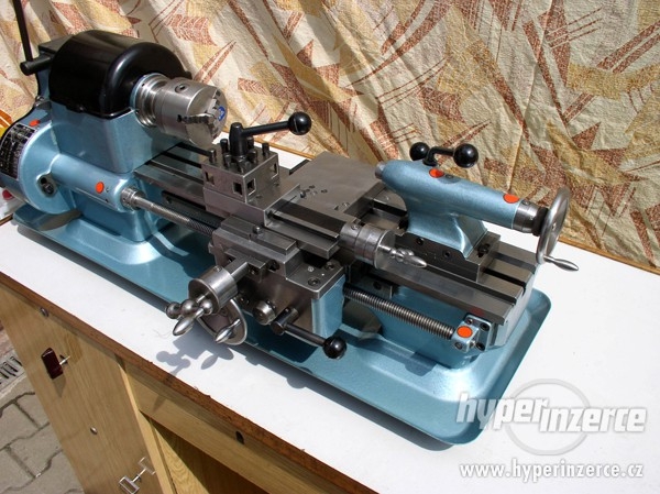

To jest efekt docelowy, który chciał bym uzyskać.

Malowanie tokarki
Jako że pomału dojrzewa we mnie myśl by oddać łoże do szlifowania, pomyślałem że od razu pomaluję tez moją malutką maszynę.
I pytanie do was, jak to zrobić najlepiej.
Smarowanie pędzlem po oleju mnie ie do końca satysfakcjonuje, chciał bym to zrobić raz a porządnie, jaką metodę wybrać, proszkowo, natryskowo, a może po prostu w warsztacie samemu sprayem?
Ponadto jak usunąć stary lakier? Jest to oryginalny dość miękki, na jakimś ceglano czerwonej szpachli, jeszcze bardziej miękkiej. Jak to porządnie usunąć, piaskowanie? Jeśli tak to jak zabezpieczyć wszystkie powierzchnie, które nie mają być piaskowane? A może piaskowanie jest zbyt inwazyjne i lepiej jakoś chemicznie? Bo skrobanie szpachelką trochę mnie przeraża.
Będę wdzięczny za porady nie omieszkam kliknąć pomógł
Stan powłoki mojej tokarki nie jest potworny ale jak już ją rozbiorę do szlifowania to będzie to jedyna okazja na pomalowanie przez najbliższe 10 lat.
