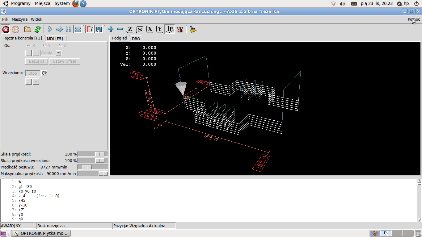

autor: IMPULS3
23 lis 2012, 20:17
Forum: LinuxCNC (dawniej EMC2)
Temat: NGCGUI - toczenie, mocno rozbudowana procedura
Odpowiedzi: 376
Odsłony: 51751
kamar pisze:Błąd. Teraz sie właśnie powinieneś uczyć. To jak robisz na frezarce ? :)
Ależ ja tu po to jestem aby się uczyć, sęk w tym że póki nie mam realnej maszyny to mogę sobie pozwolić na spokojne podejście do tematu a nie w nerwach bo coś trza a tu nie dziala. :smile:
A frezarka pracuje jako uzupelnienie więc i tak jak coś mam to przeważnie piszę z ręki. :smile:
Np.
g1 f30
x0 y0 z0
z-4 (frez fi 8 )
x45
y-30
x71
y0
g0
z5
y-30
z-4
g1 f30
x87
y0
g0
z5
y-30
z-4
g1 f30
x103
y0
g0
z5
y-30
z-4
g1 f30
x129
y0
x185 (pierwszy bok-połowa)
g0 z50
y75
z0
g1 f30
z-4
x129
y105
x103
y75
g0
z5
y105
z-4
g1 f30
x87
y75
g0
z5
y105
z-4
g1 f30
x71
y75
g0
z5
y105
z-4
g1 f30
x45
y75
x0
g0
z50
y0 x0
z-8 (koniec dla jednej glębokości)
