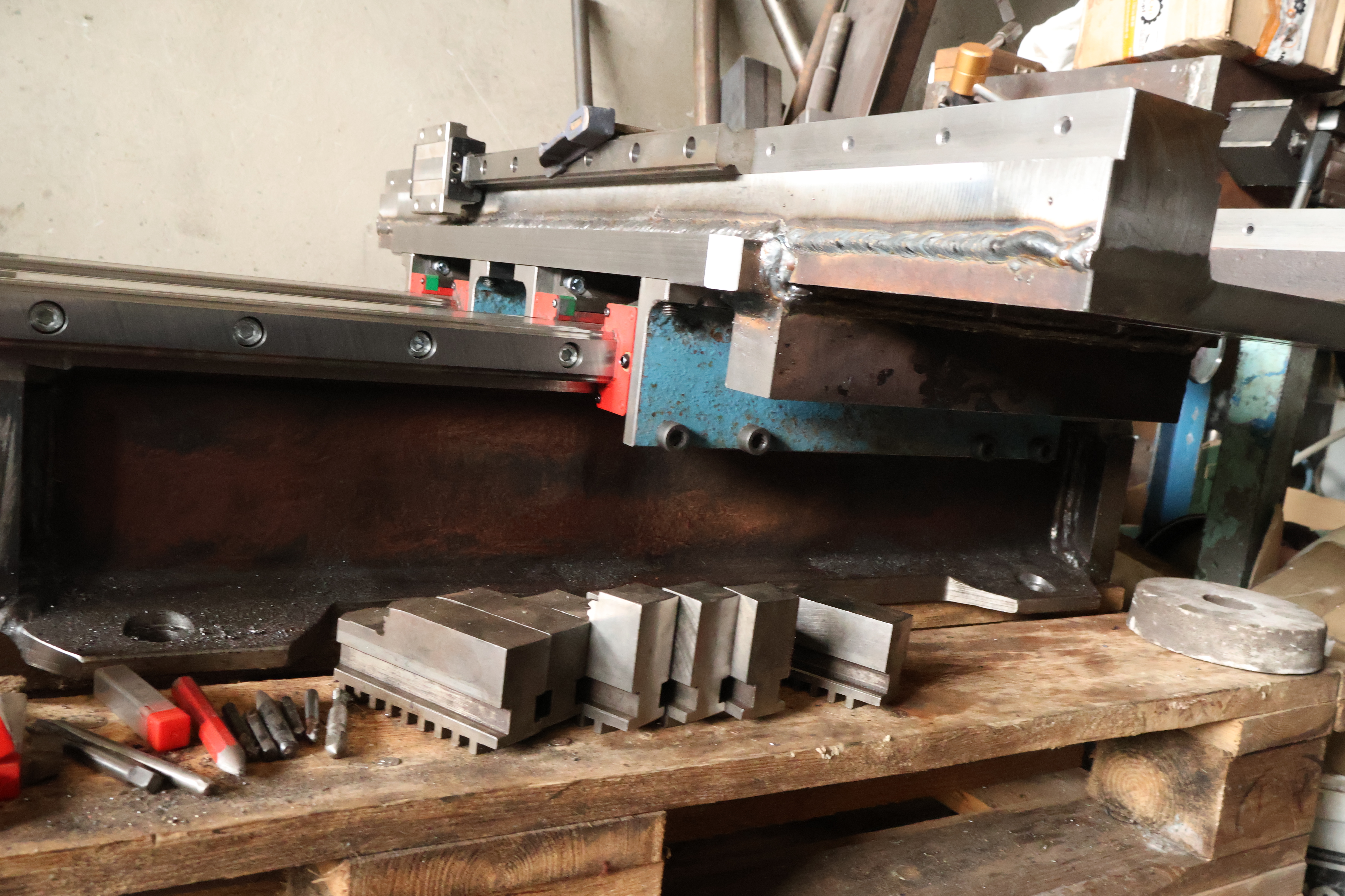

Aktualizacja, kolumna z prowadnicamiślizgowymi bo one muszą mieć blokowanie wiec wózki odpadają.

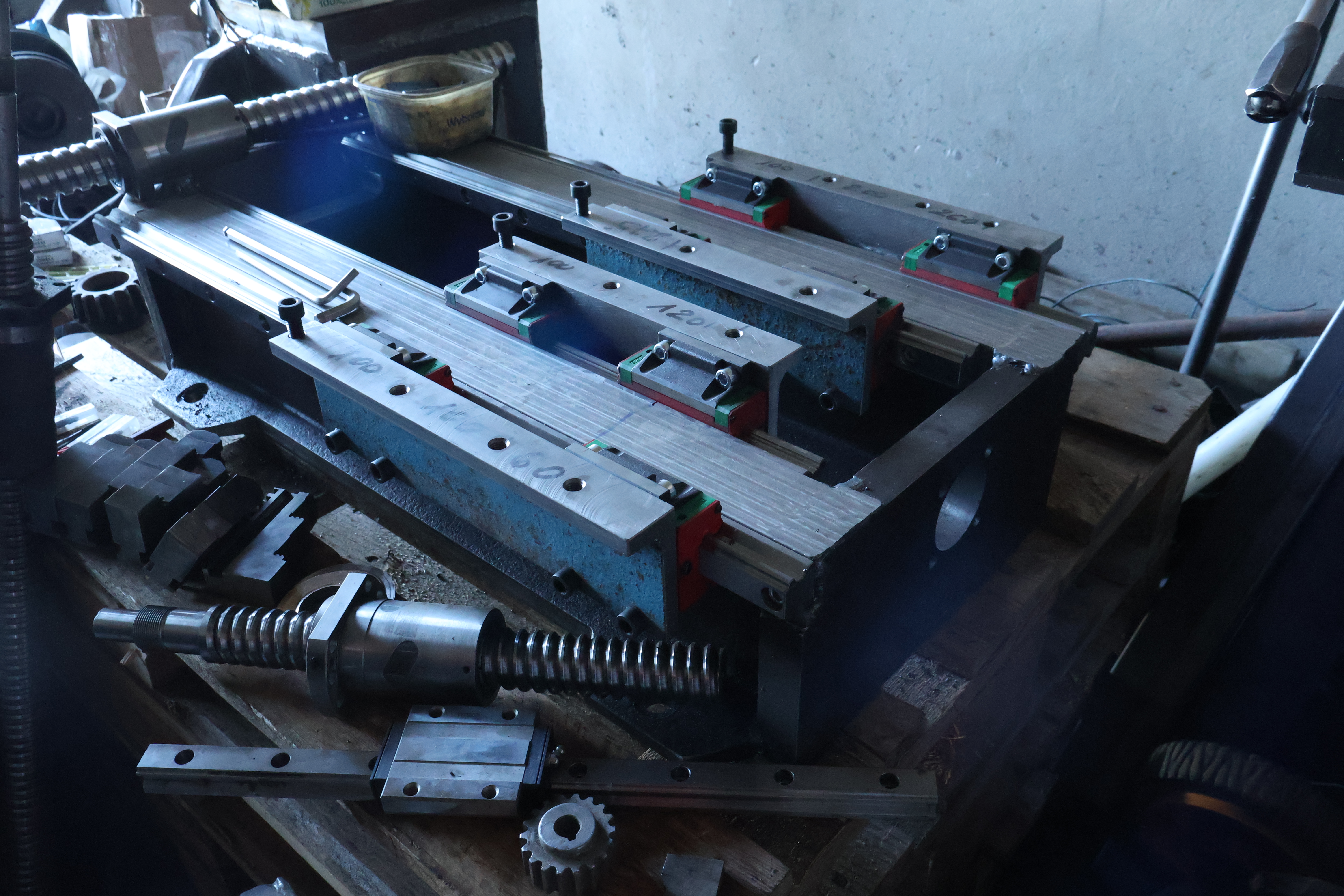

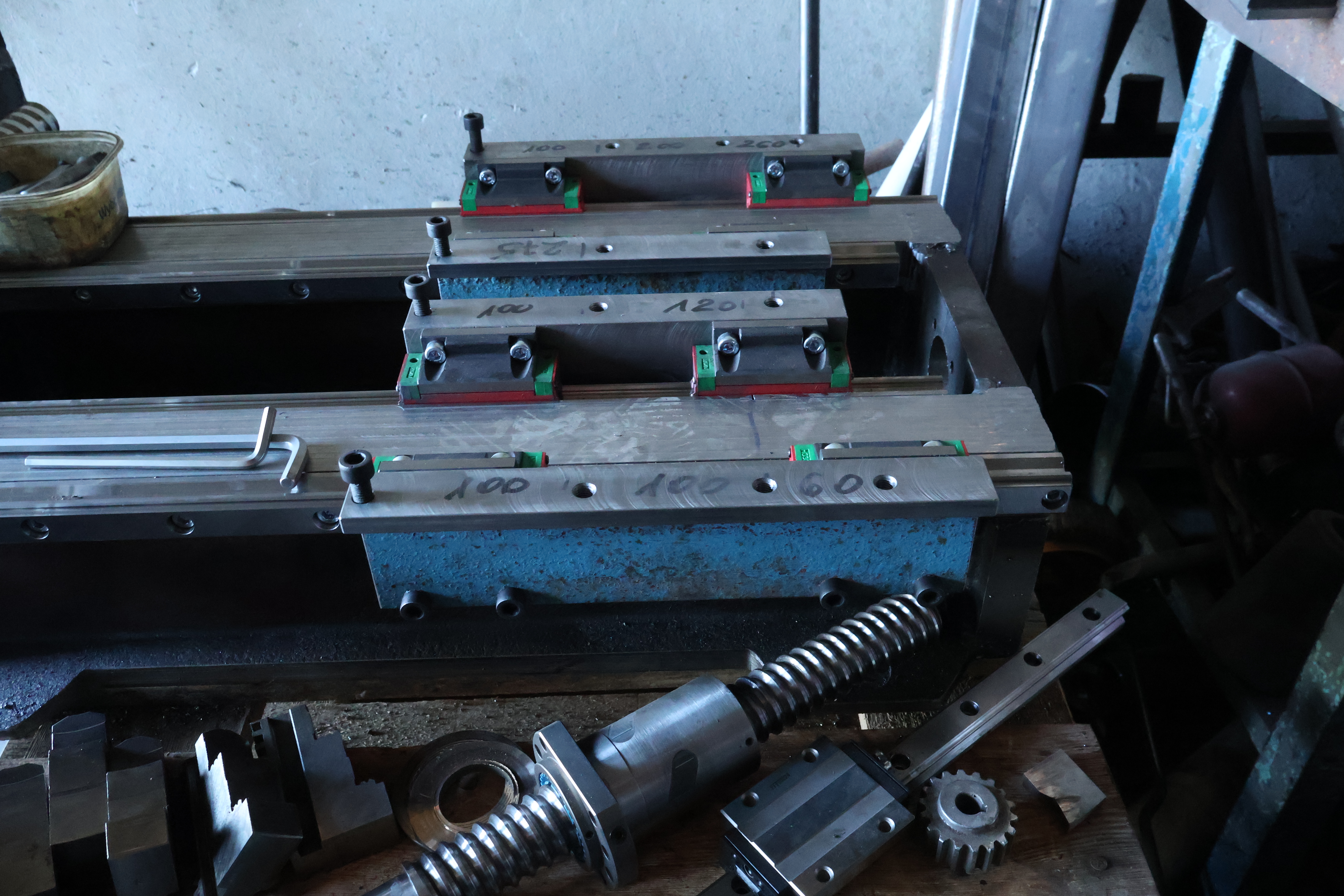

I napęd stołów gotowy.

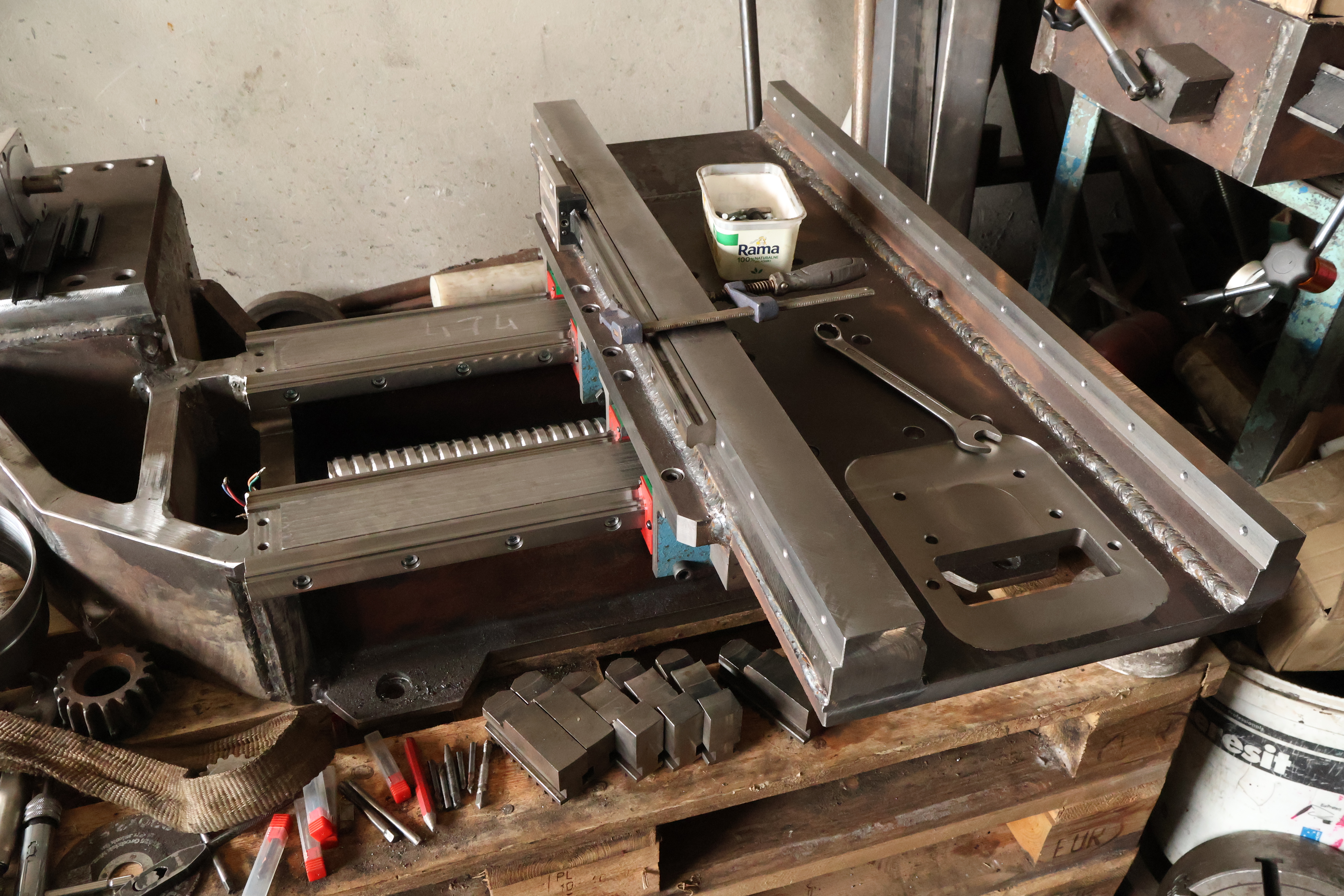

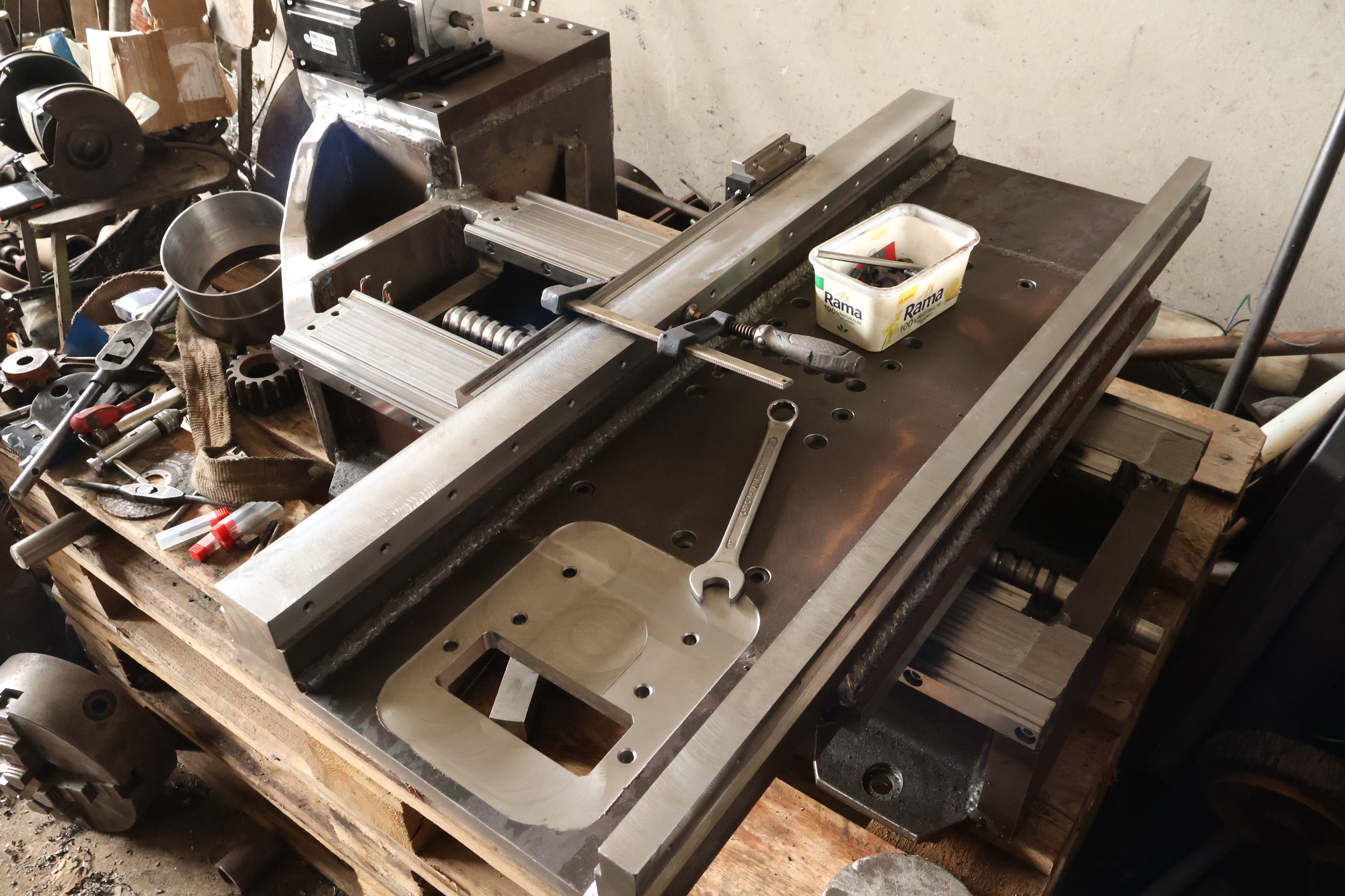

kamar pisze:Drobny przykład przyjemności pracy na modelu :)
Ja to wszystko rozumem, sęk w tym że to co robię to na bieżąco przy maszynach a i to coś jeszcze zmieniam po drodze.
Moze gdybym robił drugą taką samą to mialoby sens lub odgórnie miałbym spełnić jakieś założenia. A to jest utylizacja wszelkich rzeczy które leżą i czekają nie wiadomo na co.
Nawet stół ma sfrezowanie po skosie bo taki był kawałek blach 60mm, wiec szkoda mi było go wyrównywać aby był prawidlowy prostokąt wiec jest takie coś. Nie wiem jaki jest kąt tego, po prostu wołałem mieć lekko szerszy stół... :P
