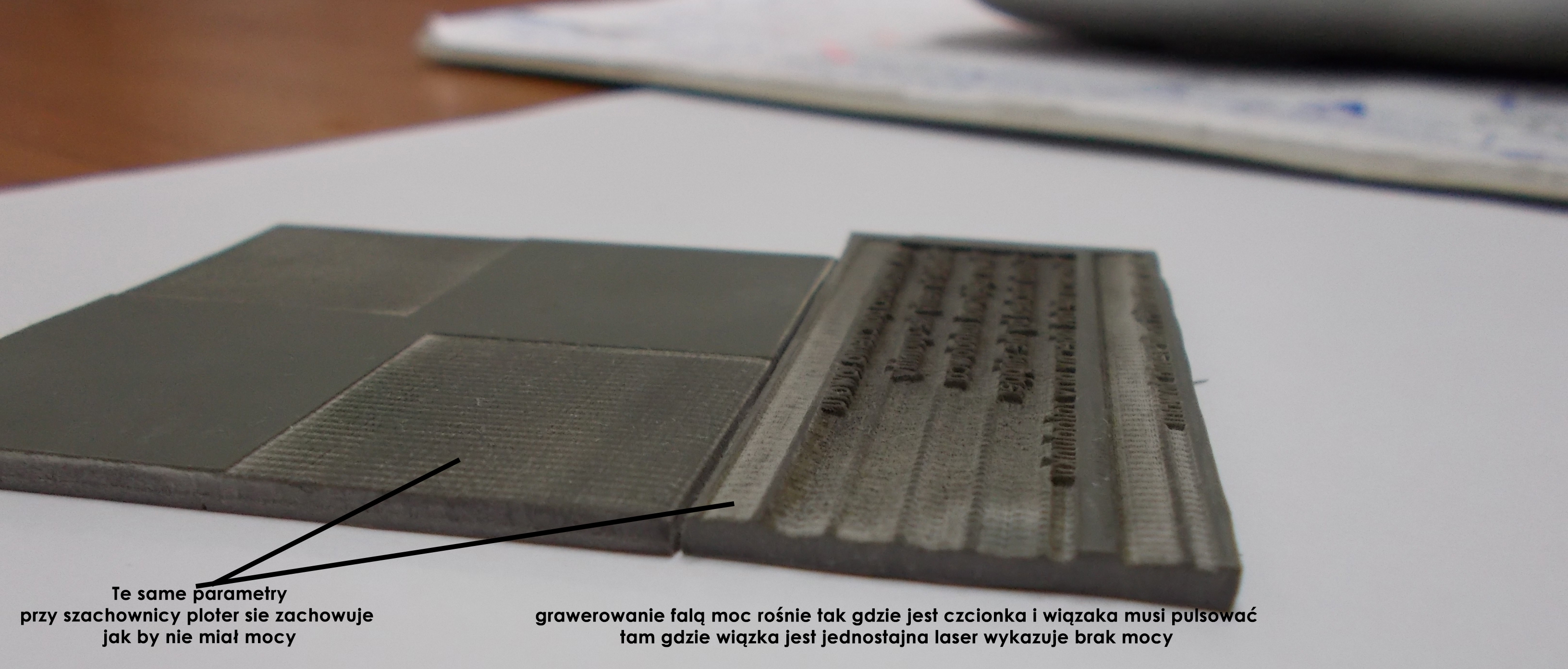

Dostawca mojego lasera nawet nie ma zasilacza żeby kupić sprawdzić czy to pomoże, ogólnie poszukałem w internecie narobiło się tych chińskich allegro chyba będzie trzeba zamówić zasilacz lub cały zestaw tuba plus zasilacz ale zastanawiam się nad 40W ponieważ więcej graweruję niż tnę grube rzeczy a podobno 40W jest precyzyjniejsze.

Kolega Andrzej ma rację laser graweruje dobrze tam gdzie nie występują "puste linie", bo tam gdzie jest pusto po prostu słabnie, postaram sie zrobić test szachownicy, ale na razie wyjąłem zasilacz i go przeczyszczę, odnośnie formatu pliku to grawerowana jest grafika wektorowa, puszcze jeszcze rastrową może się coś zmieni ale wątpię obstawiam ze zasilacz po prostu zdycha i trzeba sie rozejrzeć za nowym.
Zrobiłem szachownice laser wykazuje brak mocy i jeszcze raz pieczątkę tylko ze puściłem rastrowo nic się nie zmieniło zaczyna tak jak by miał moc później słabnie, znowu moc wraca i tak w koło, co może być przyczyną takiego zachowania lasera?

Guma była grawerowana w poziomie, laser słabł pomiędzy grawerowanymi linijkami, na początku dałem większą moc myślałem że to coś zmieni dlatego taki rowek wyszedł ale później ustawiłem normalnie i graweruje dobrze tylko słabnie między linijkami tam gdzie nie ma czcionki co widać na zdjęciu, problem jest chyba z zasilaczem lub z połączeniem kablowym tuba zasilacz, gumka grawerowana w pionie graweruje się normalnie tylko 3 razy dłużej.

Problem laser Co2 robi garby podczas grawerowania (foto)
Witam, posiadam laser Co2 (chiny), od pewnego czasu zaczyna robić garby w sensie traci moc podczas startu później mu wraca najlepiej to widać na załączonym zdjęciu, i nie wiem co robić czy to wina tuby, czy zasilacza, czy może oprogramowania laser cut, może ktoś z was się
spotkał z czymś takim?
