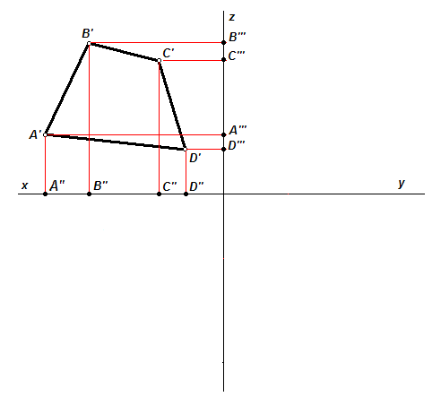

dudis69 pisze: mateusz7794mark napisał/a:
No i teraz mogę zadać to pytanie, gdzie na dolnej rzutni powinny znajdować się A', B',C',D'?
No...., teraz to przywaliłeś
Masz podane rozwiązanie na gotowo i próbujesz coś dalej mącić. Ciekawe...
Skoro masz narysowany czworokąt A'B'C'D' figurę (która jest zawsze płaska)
bezpośrednio na rzutni głównej, bo tylko taka Cię interesuje, to nie jest ona obrazem figury rzutowanej.
Jej obrazem w rzucie z góry będzie tylko i wyłącznie linia prosta osadzona w osi x zawierająca się w odcinku A''B''C''D''.
Natomiast w rzucie z boku wyłącznie linia prosta osadzona w osi z zawierająca się w odcinku A'''B'''C'''D'''.
Co jest w tym niezrozumiałego.
mateusz7794mark pisze:Ja tylko mówię wam co mam zrobić
To zrób i przestań zawracać głowę.

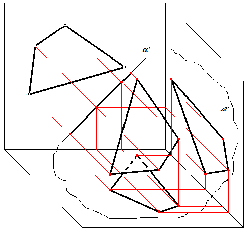

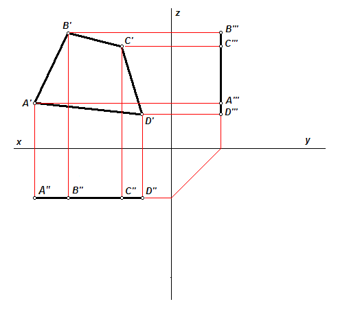

mateusz7794mark, w ogóle nie czaisz bazy,
mateusz7794mark pisze:ma być jak ten rysunek, który tu przesłałem
mateusz7794mark pisze:tej prostej alfa ma nie być
A dlaczego?... Przecież jest to rzut główny figury o którą Ci chodzi. :mrgreen:
Obrazem tego rzutu będzie linia prosta zawierająca się w odcinku ABCD .
W złożeniu przestrzennym będzie to wyglądało mniej więcej tak:

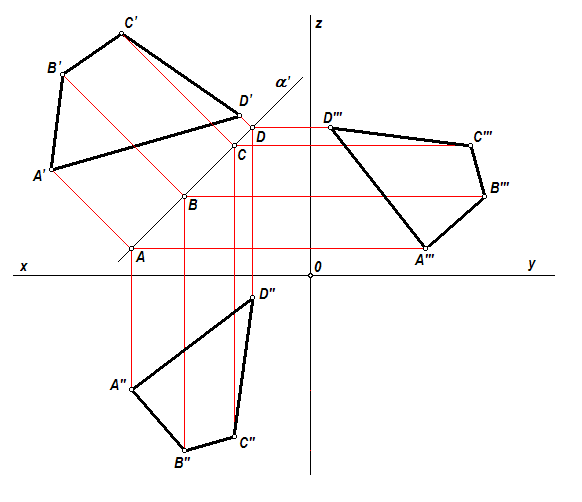

Wszystko zależy od usytuowania figury w przestrzeni zawierającej się w jakiejś płaszczyźnie, nazwijmy ją alfa :twisted:
Ów płaszczyzna alfa może przebiegać dowolnie np.: być równoległa do rzutni głównej. Wtedy rzuty będą wyglądały tak:
mateusz7794mark, pobaw się w żabę i w końcu zakumaj... :mrgreen:
