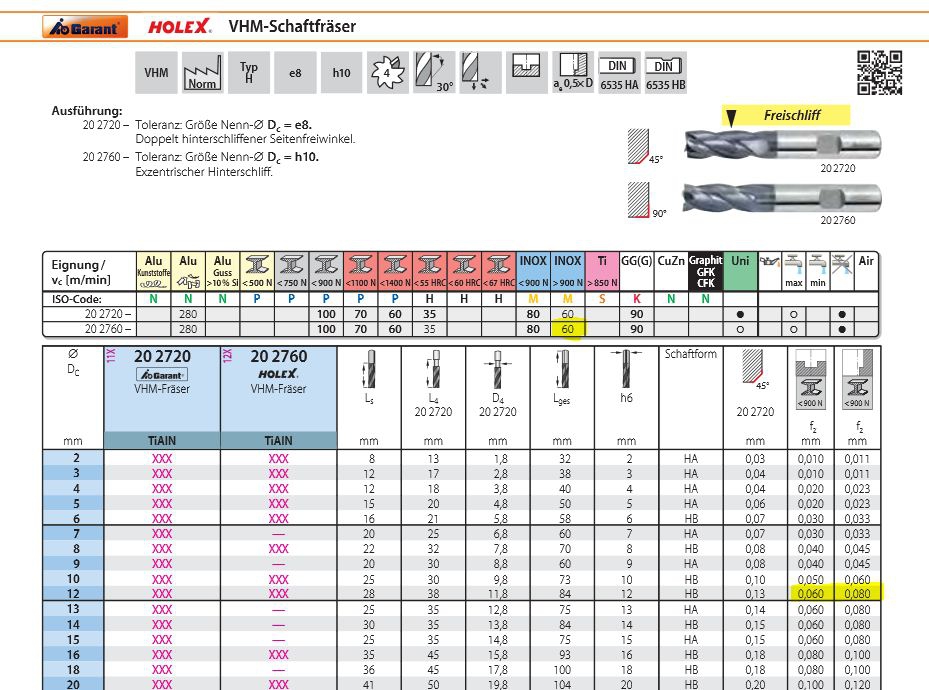

max połowa średnicy, narzędzia. Możesz 1/3 to bezpieczniej jest

daj na 0,04
wjazd na 4mm i chłodzenie na freza obowiązkowe !
bez sensu jest jechać po 1mm, bo krawędzie Ci się stępią, a potem cały frez leci.
Jedziesz wolniutko, wiór musi być wypłukany.
