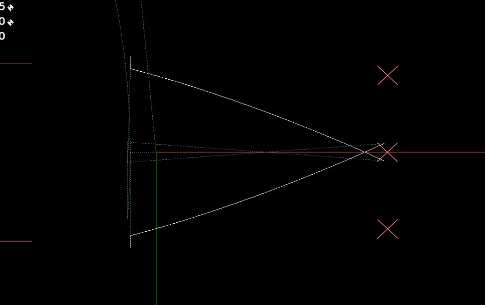

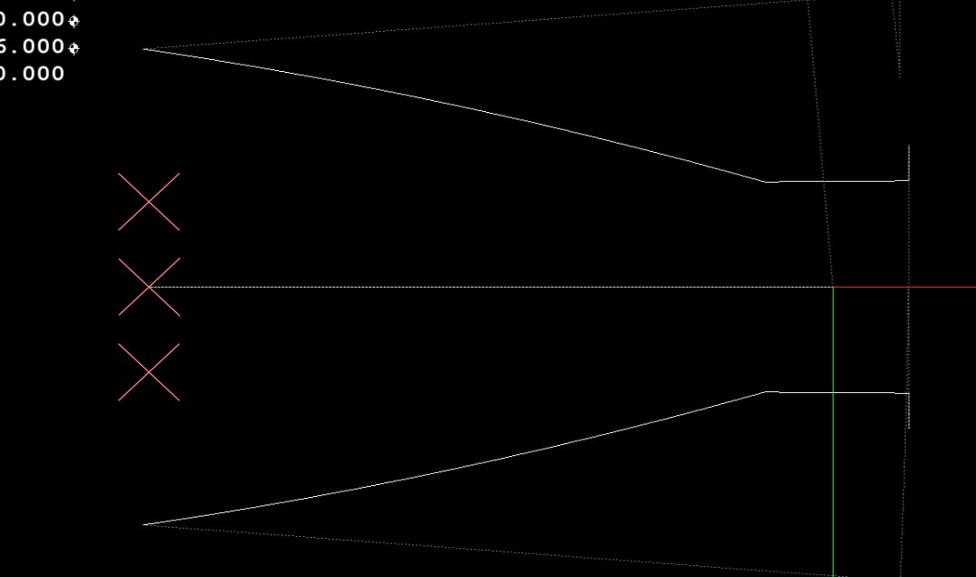

Re: Modernizacja dłutownicy DAA 16
Przygotowania do testów pełną parą, byle nie poszła w gwizdek :)
Na początek wewnętrzne m=4 24 zęby.
Obrazek Obrazek
Obrazek Obrazek
Dawca z odzysku :)

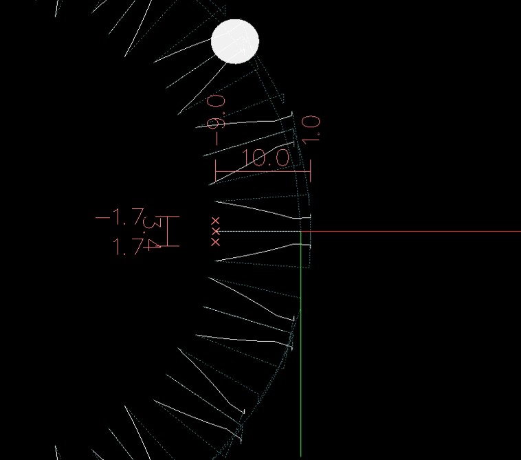

Sub na zewnętrzne zęby już praktycznie gotowy, popiepszył coś przy uzębieniu wewnętrznym ale walczymy :)
Obrazek Obrazek
Tak patrzę i widzę, że tym subem pojechałby i frezem palcowym przy węższym wiecu. Wyłączyć oś C i jazda.
