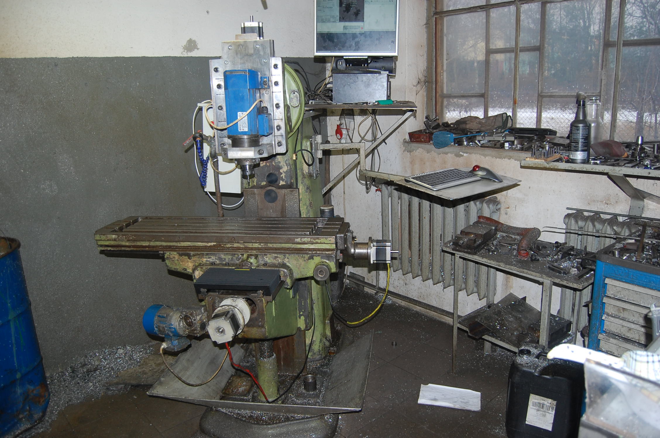

Re: Zamiana ślizgów ma wózki.
drhambone pisze: ↑
12 mar 2019, 21:55
Próbowałeś coś większego na niej?
A po co ? Głowica 300 nie wejdzie w to wrzecionko :)
Frezarek mam chyba z dziesięć to trudno aby na każdą wszystko wchodziło.
MiziAir pisze: ↑
12 mar 2019, 22:06
To jest WMW?
Dokładnie.
autor: kamar
12 mar 2019, 21:51
Forum: Frezowanie / Frezarki Konwencjonalne
Temat: Zamiana ślizgów ma wózki.
Odpowiedzi: 26
Odsłony: 4442
Standard na niej to frez ø 8 a ten przy żadnych parametrach wózka nie wyrwie :)
IMPULS3 pisze: ↑
22 gru 2018, 21:11
No to jeszcze recenzja
Jest lepiej :)
np. podniesiona prędkość przejazdowa na tej osi z 2100 na 3300
luz nawrotny w 00 a śruba dziesięcioletnia "no name"
Robert_K pisze: ↑
22 gru 2018, 12:11
- czy to, że nad wózkami zostało niewiele "mięsa", bo pewnie nie więcej niż 20mm nie wpłynie jakoś na sztywność maszyny?
Nie tak niewiele :) Cała jaskółka stołu nietknięta, razem ze 40 mm zostało. Motoreduktor oczywiście do ręcznego podnoszenia stołu.
Niestety, na przeróbki "na zewnątrz" nie ma mocy.
HGW25CC-Z0
Dostanie jeszcze ładne harmonijki i niech tyra następne 10 lat :)
I się zrobiło, praktycznie samo :)
Różne koleje losu przechodziła :)
Na pierwszym zdjęciu jeszcze podobna do oryginału:
Obrazek Obrazek

To zamiast fabrycznego odlewu wsadzić kawał grubej blachy i po bólu. :)
Pewnie, całą nową zrobić :) Wydłubać na wózki w żeliwie, to w weekend zrobię. Na darcie żelastwa to ani chęci ani czasu.
Nie ma miejsca :) Na poprzecznym już spora gimnastyka coby nie przeciąć. To drobniutka maszynka.
