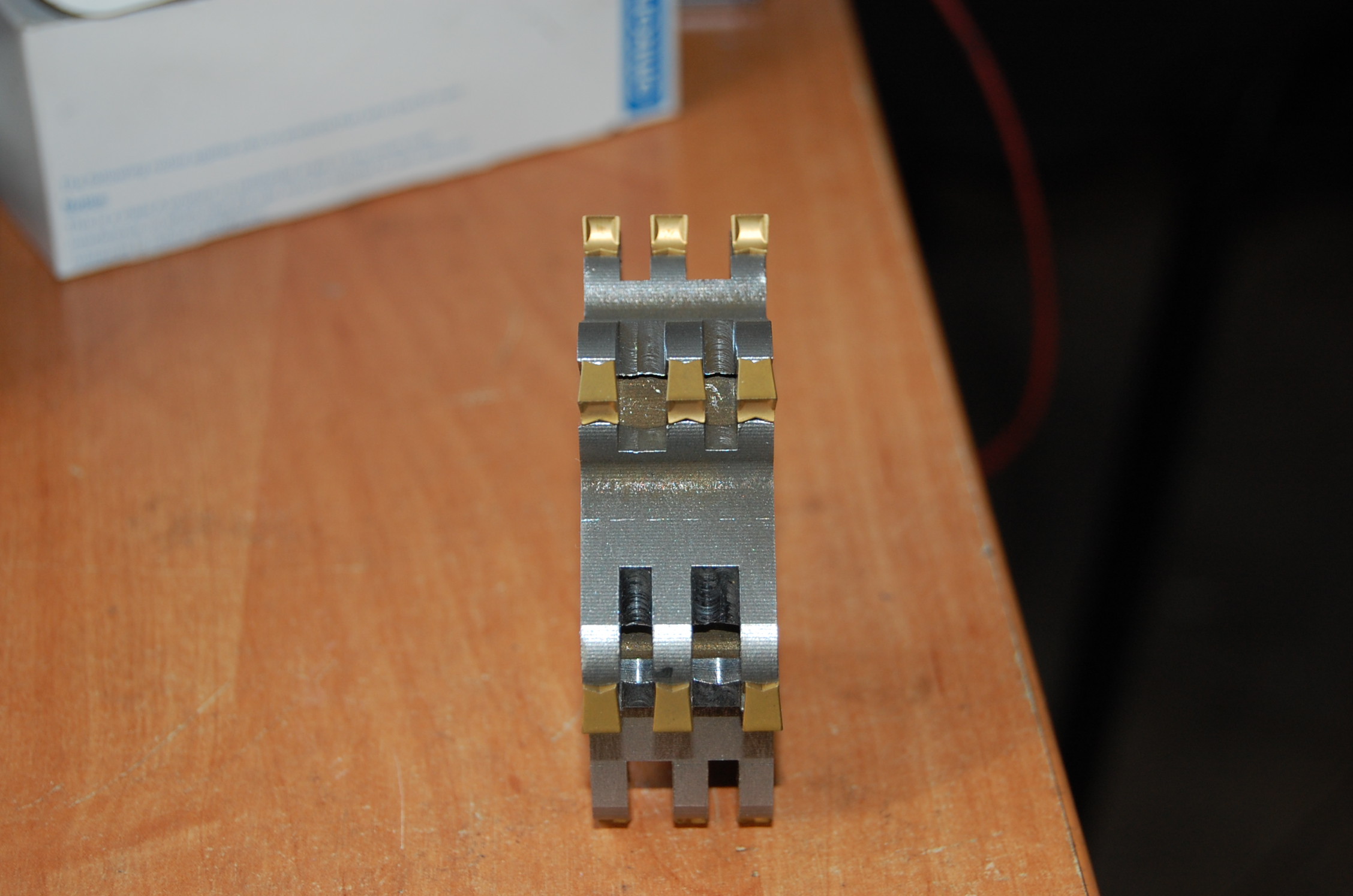

Po paru miesiącach wyszło, że można znacznie prościej i tez dobrze :)
Obrazek Obrazek

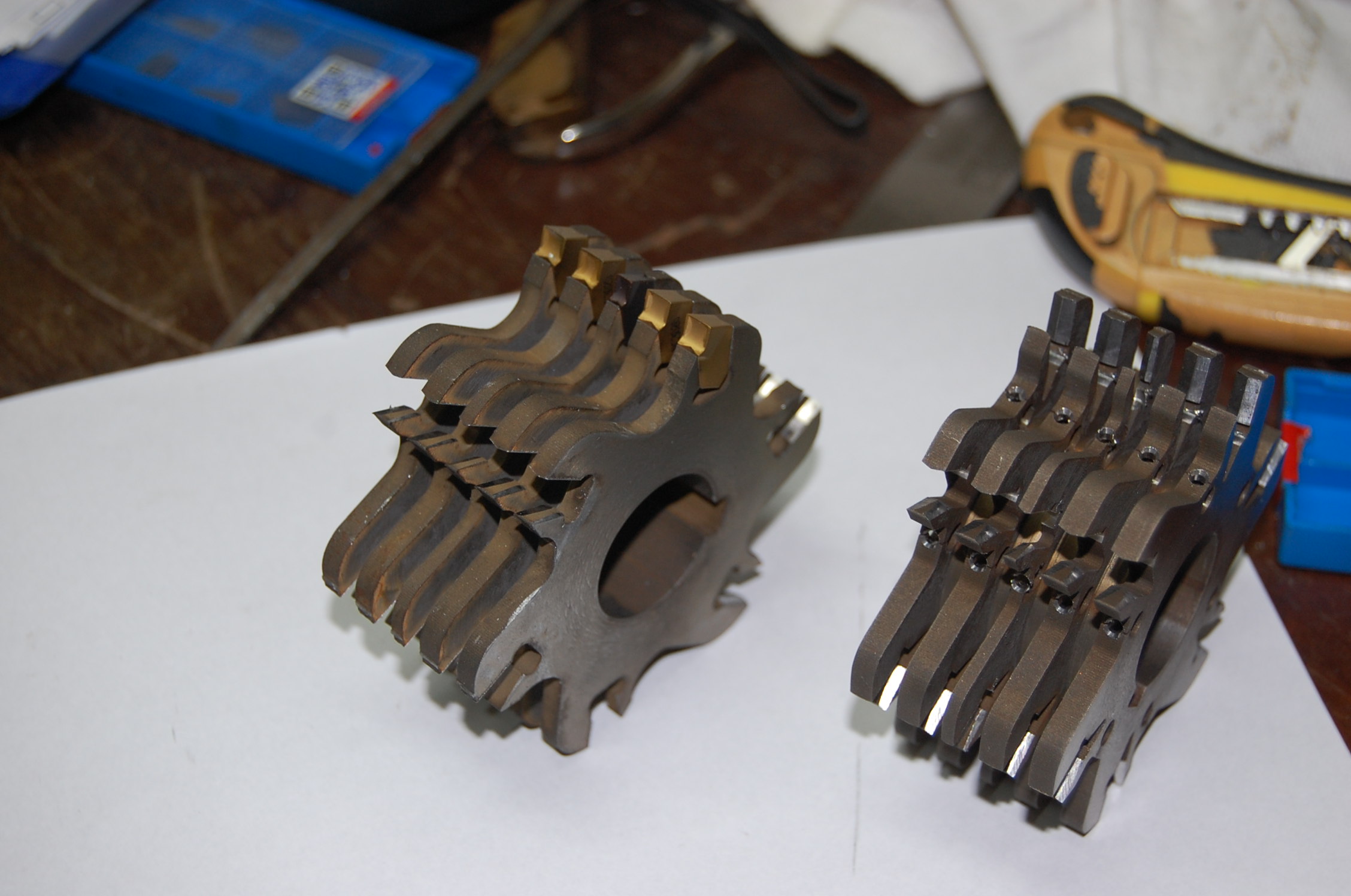

Przy zlozeniu bez tulejek daje odstep 2mm miedzy zebami...
Na przekładkach robią cały czas, wychodzi to różnie, a kanał 7 mm z 5 i 3 jak złożysz ? :) Płytek 7 mm nie ma.

Jakoś sobie nie wyobrażam tego modułu szerokości 3 mm :) Wiodący producenci też nie, bo najcieńszy w ofercie to 8mm w piaście. A to kosmos. A poza tym to wolę im robić freza na każdy rozstaw produktu :) Niestety to tylko dwa czy trzy typy :)

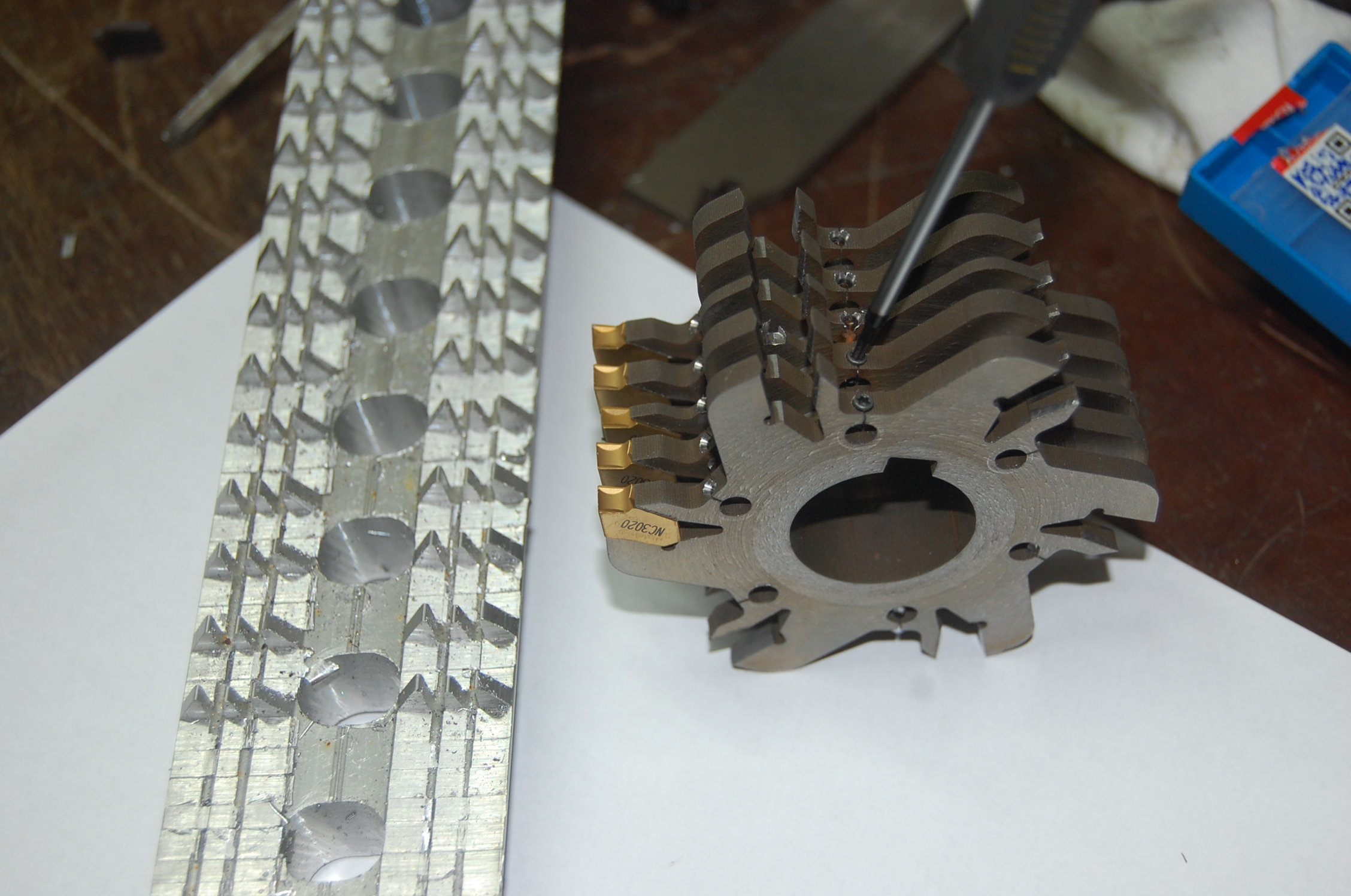

Kiedyś będą :) Puki co to robię kilka na inne kanałki. środek ma być naprzemianskośny bo kanał 7 mm a płytka 5.
Trzeba uzbierać na wsad do pieca :)

Ano , nie może byc za łatwo :). Płytka SP300 okazała się 5 dych dłuższa od SP500 i trza było podebrać.
Na zacisk też sztywno siedzą ale jakoś tak mało fachowo :)

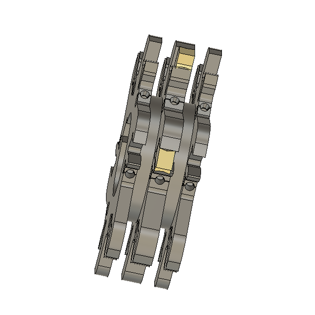

Teraz lepiej widać o co biega ?
Frezowana listwa o innym rozstawie, do przyszłościowego wykonania.

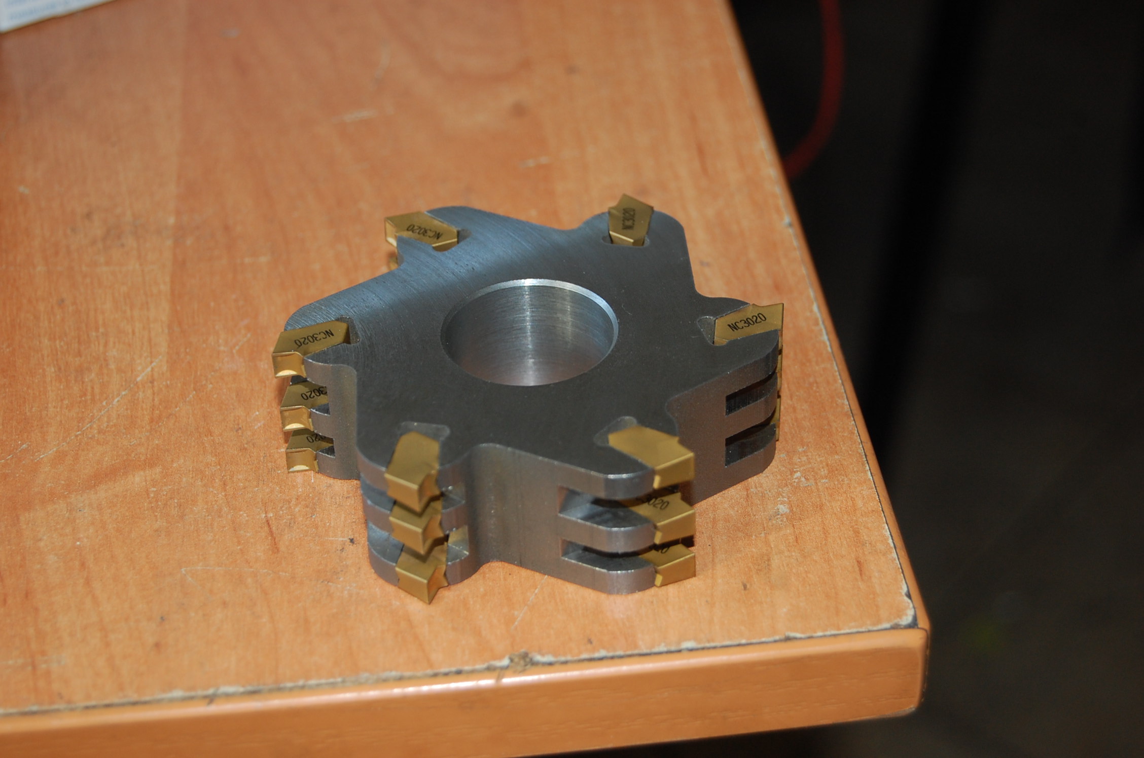

Sorry, Ludzie :) to nie frez ślimakowy tylko zespolony. Tak jakby 5 frezów piłkowych z przekładkami. Do normalnego frezowania .
Do walca to był taki jaki miał być.
