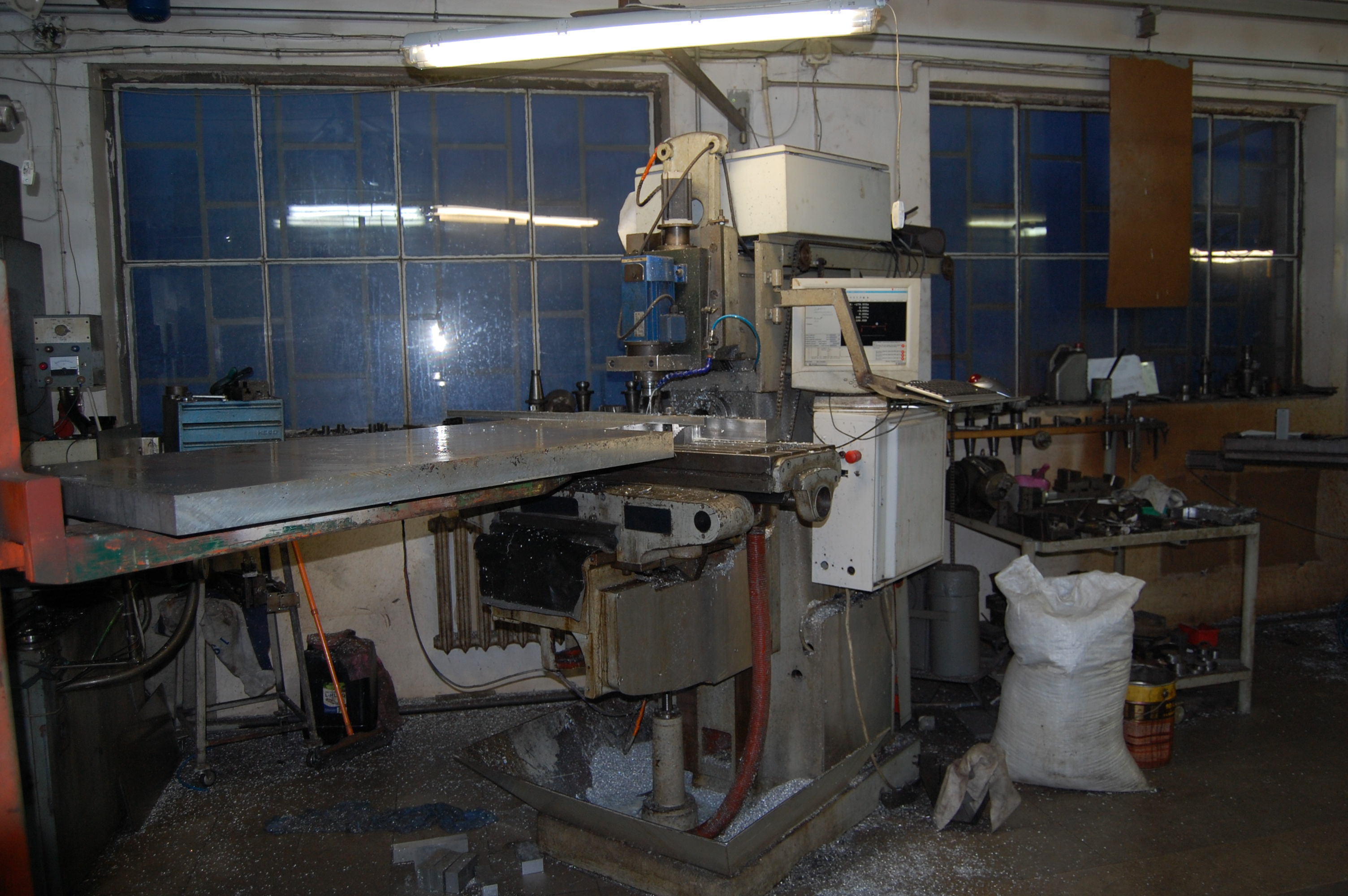

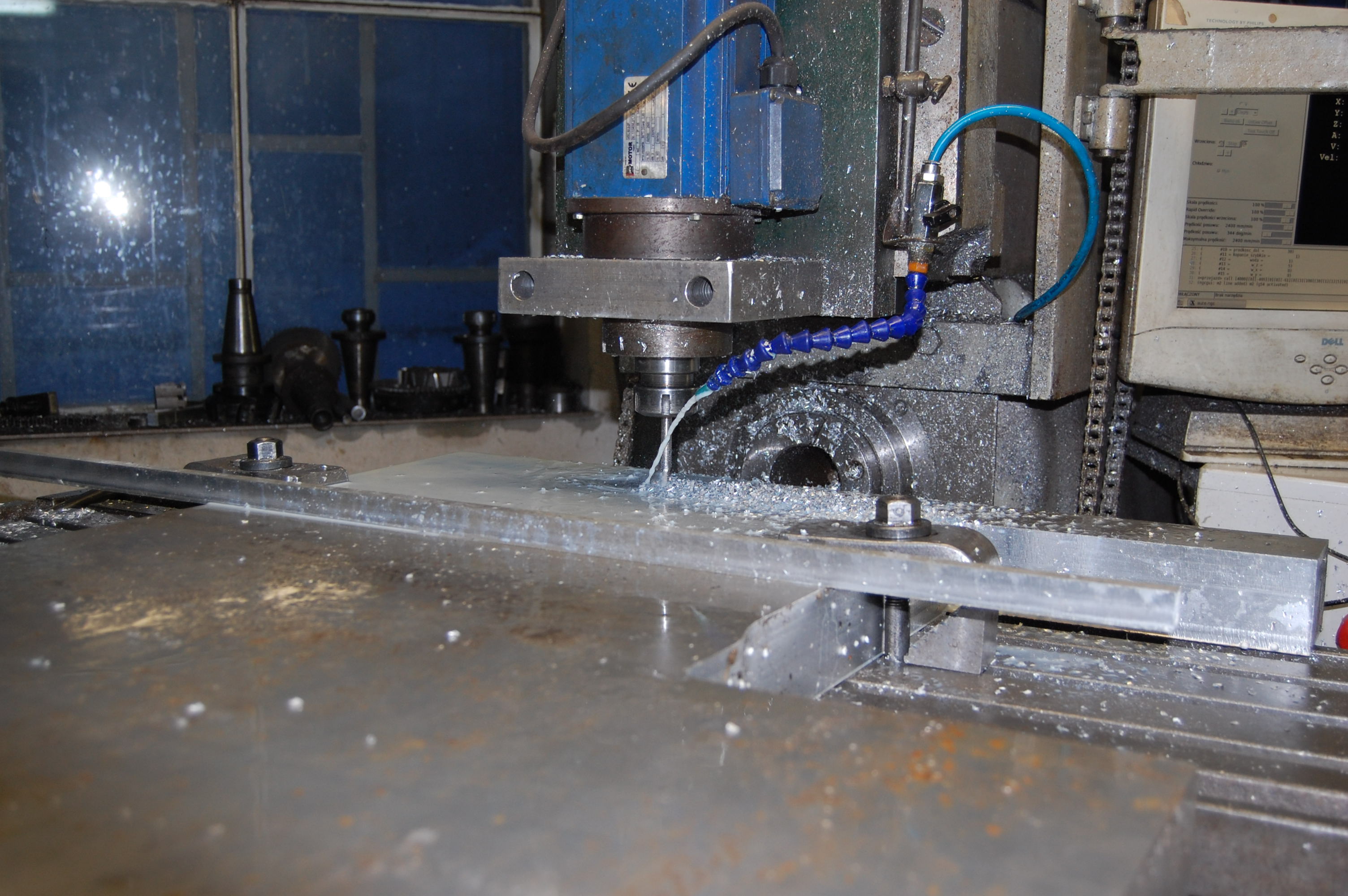

Re: Wrzeciono 2,2kw
Tak a pro po frezowania alu jeszcze mniejszym wrzecionkiem :)
