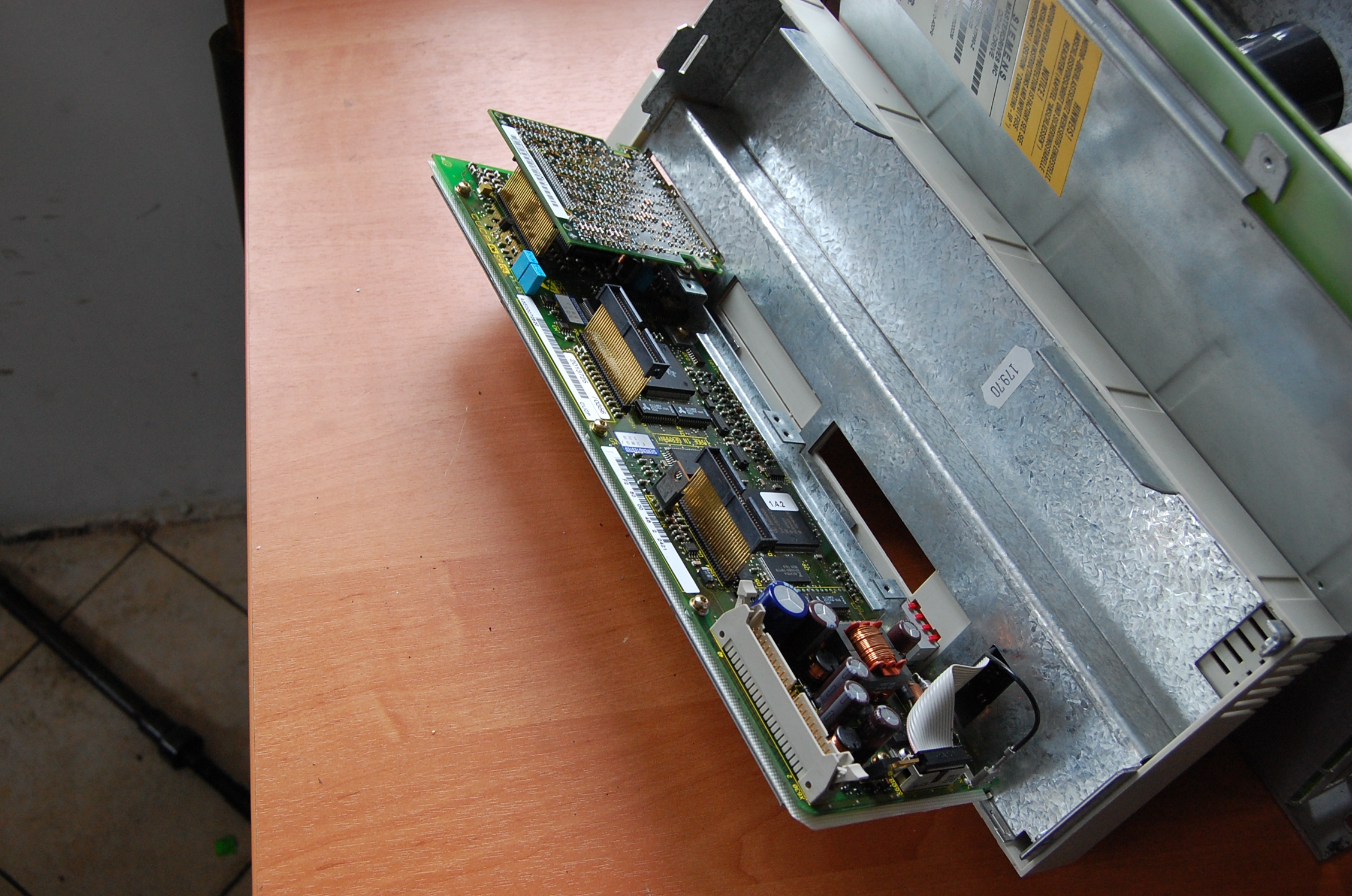

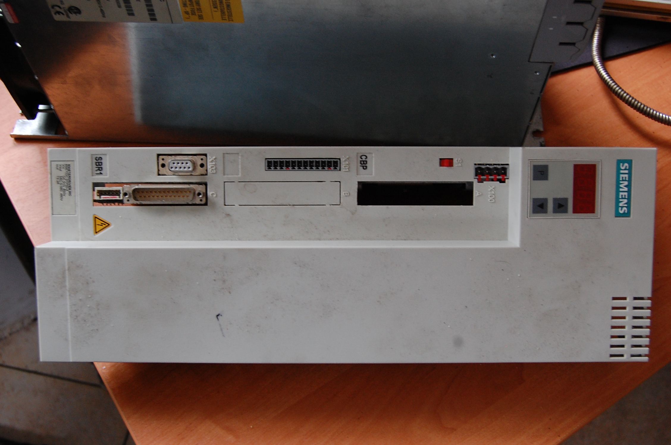

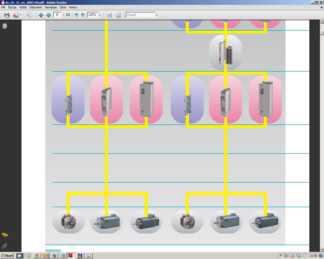

Rurka pisze:Chyba się da ,.
Tym bardziej ze znalazłem w instrukcji coś takiego :
[ Dodano: 2014-04-21, 08:45 ]
Z bliska to wygląda tak :
Obrazek Obrazek

Rurka pisze: A tu się dało. :smile:
Też mam wątpliwości czy się nie da, będzie chwila to sie wgryziemy w dokumentację drivera.
Jak pisałem, jest miejsce na jeszcze dwa moduly przyłączeniowe więc ze sprzężeniem nie powinno być kłopotu.

O to to :) Mam taki jeden mocny, wprawdzie z jedna plytką wyjściową ale z miejscem na dwie jeszcze .

Tak przy okazji mam pytanko - normalny , dobry falownik ma możliwość obsłużyć kilka silników
A servo driever ?
