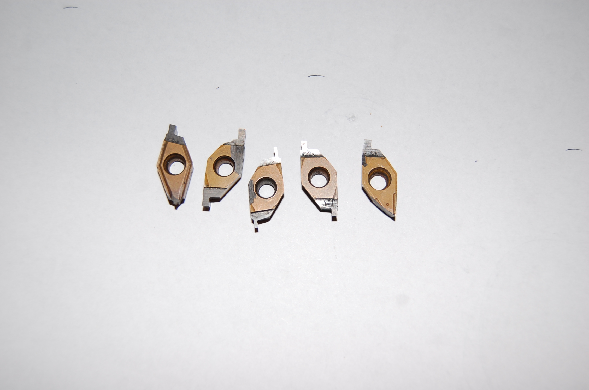

No o tera kto grubiej :)
Materiał jak widać, obr. ok 150, 0.2mm/obr prawie 9mm ze średnicy ( niestety tyle było :) ) Falownik tylko LG ale daleko mu jeszcze.

dawca87 pisze:e na żadnym filmiku z cnc na krokówkach nie widziałem bardziej męskiego ap. )
Z lenistwa, kolego z lenistwa :) To nie seryjne roboty gdzie kazda sekunda senna. Ważniejszy jest drobny , sypki wiór i a nie czuwanie czy nie owinie wstązki albo płytka strzeli.
A ze dojazdów pilnować nie trzeba, wiec drobny wiór, wieksze obroty i tak szybciej zrobi.
