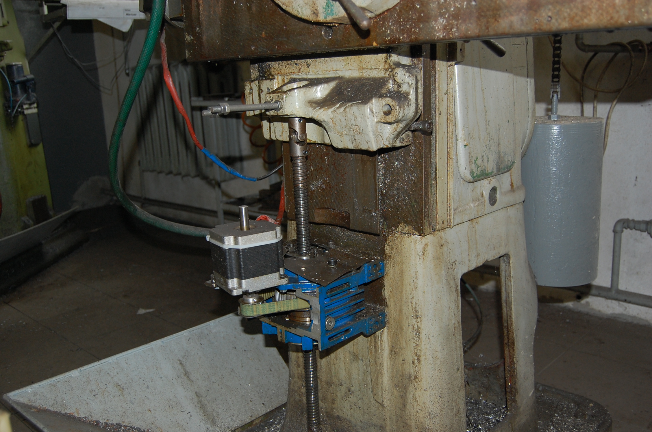

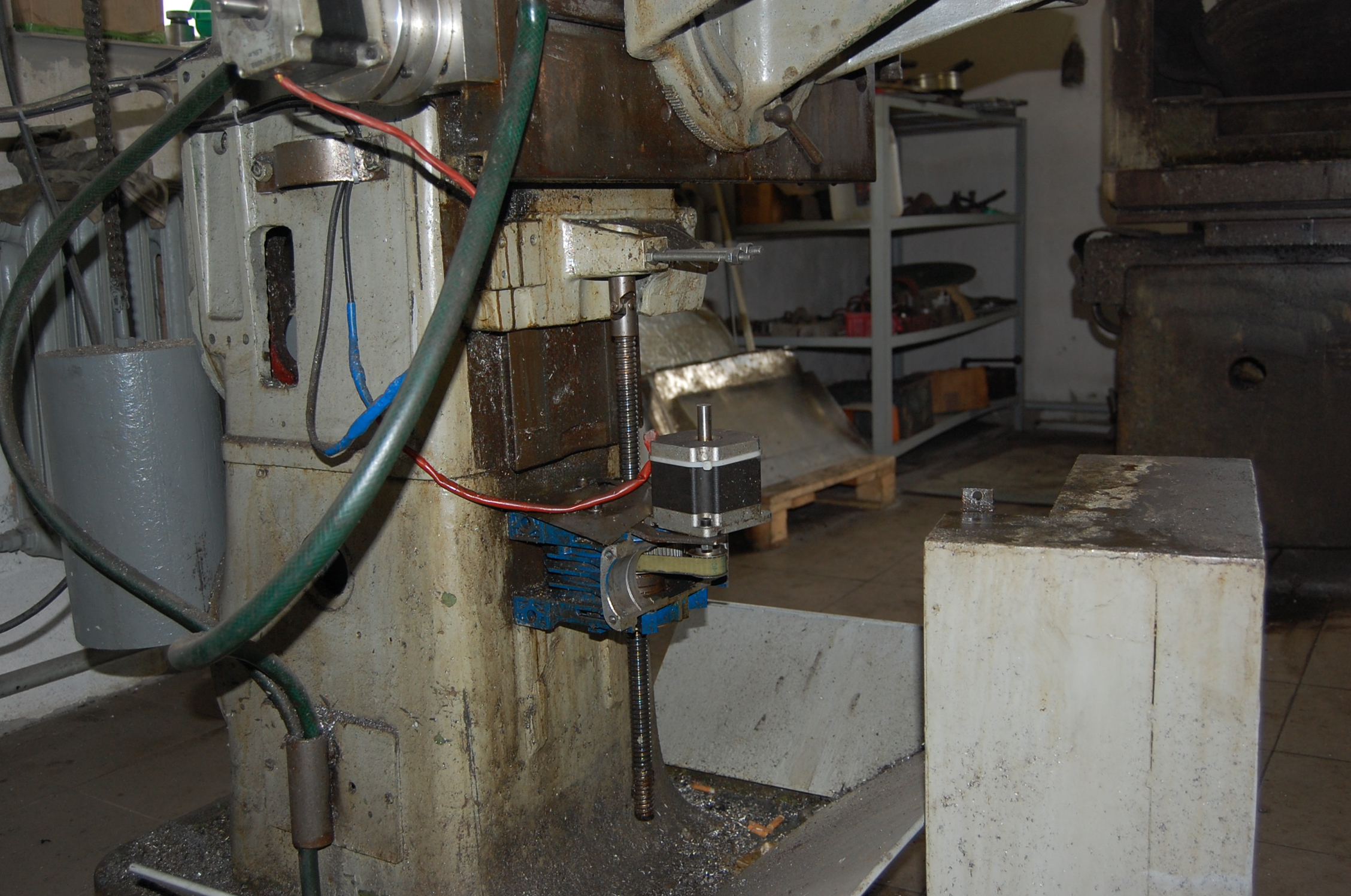

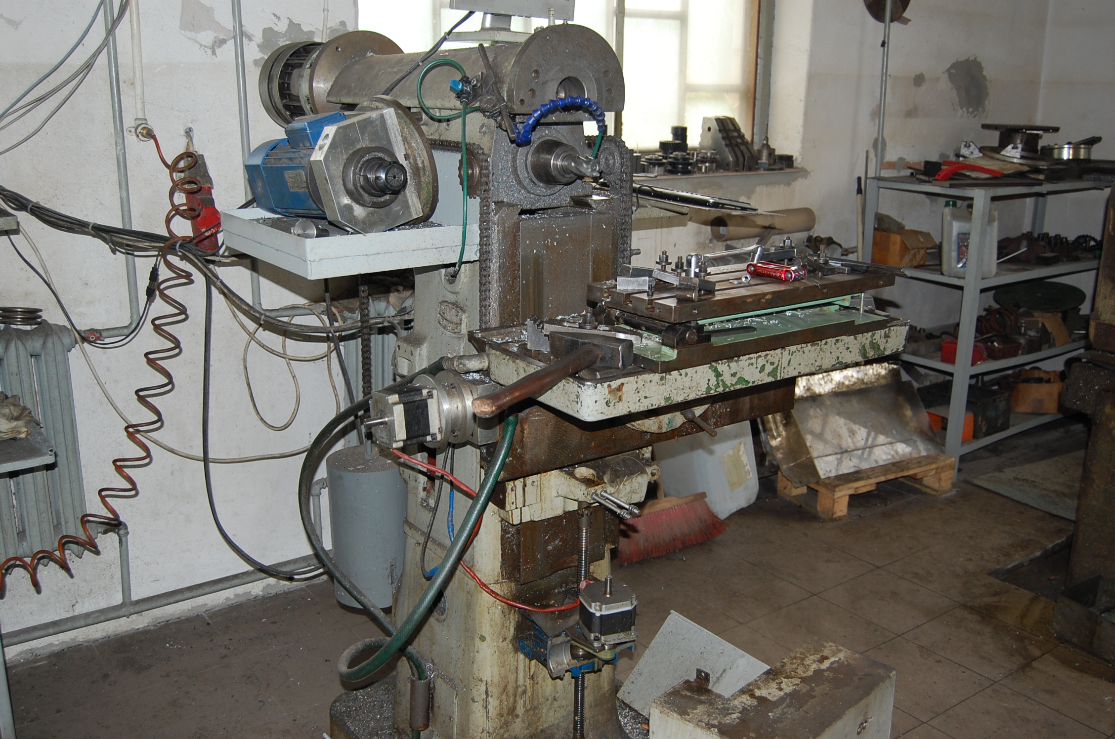

autor: kamar
04 maja 2013, 18:00
Temat: Frezarka 675p - modernizacja CNC
Odpowiedzi: 89
Odsłony: 33233
U mnie trochę inaczej był naped pionowy i mały zakres mi wychodził.
Obrazek Obrazek
