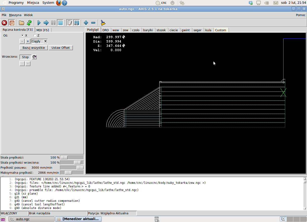

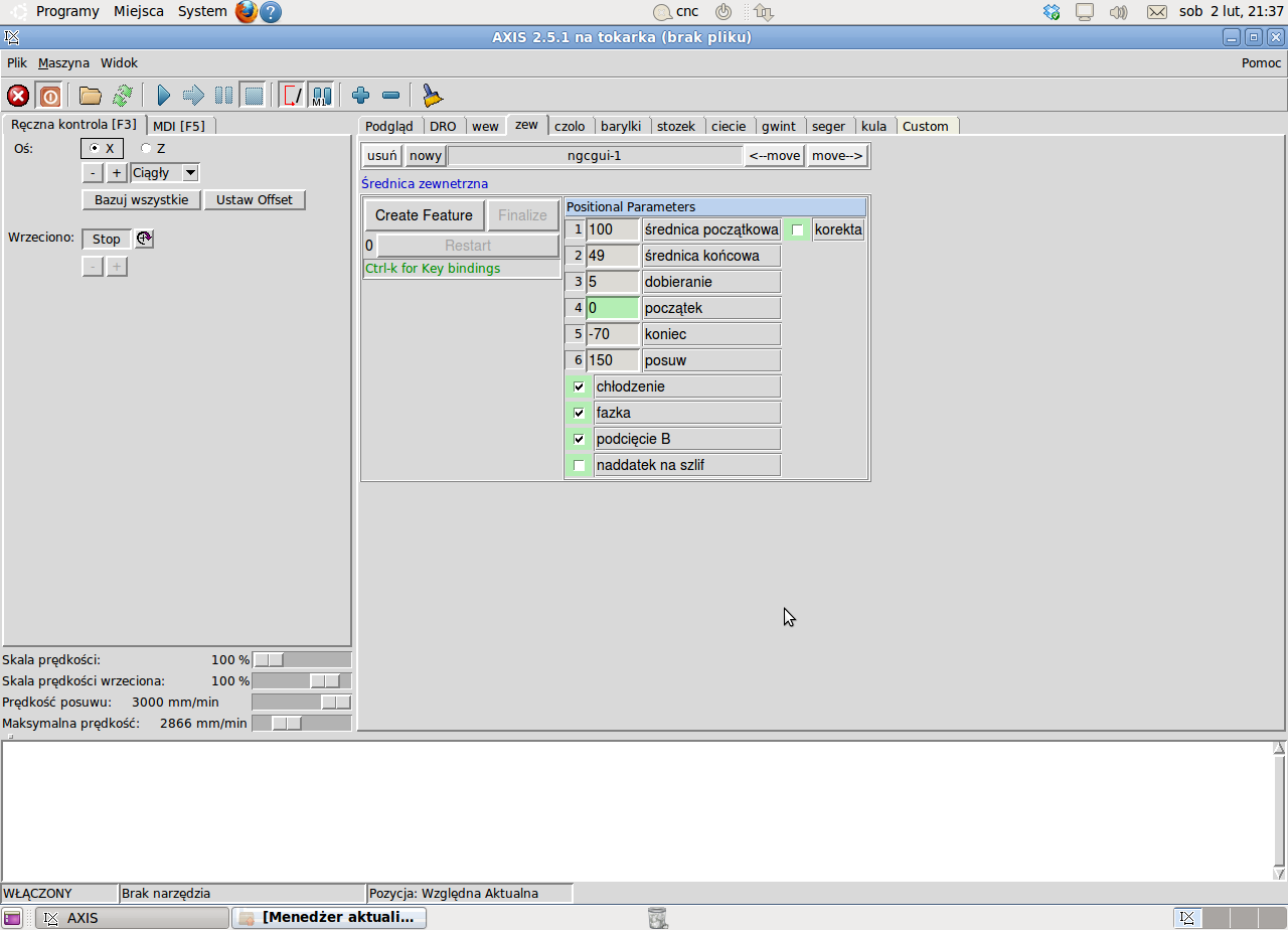

Toczenie jest jedno, tym samym narzedziem.
Wypełniłem tylko trzy tabelki podświetlone na zrzucie.

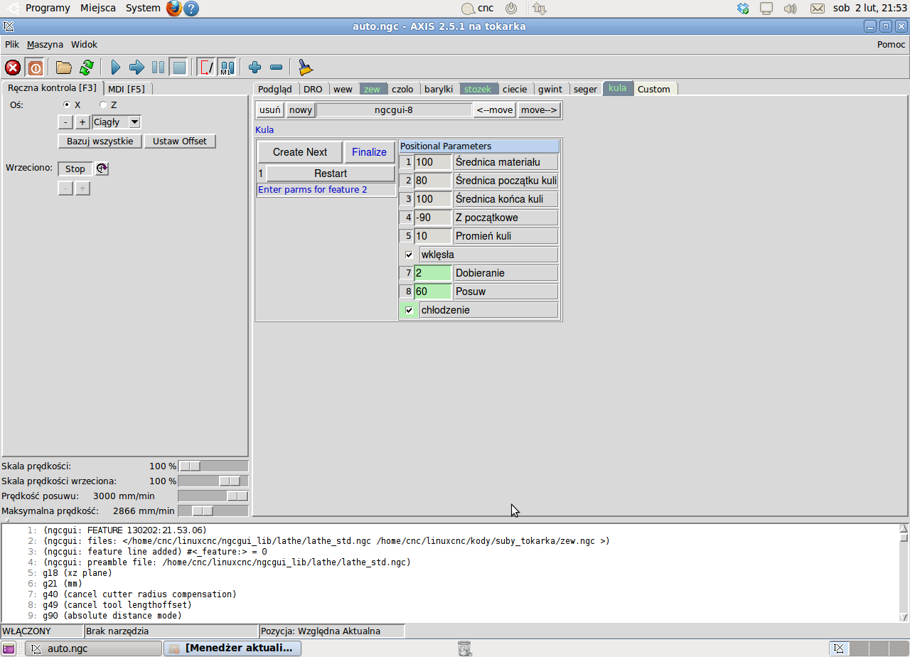

I może troche wiecej :
Obrazek Obrazek

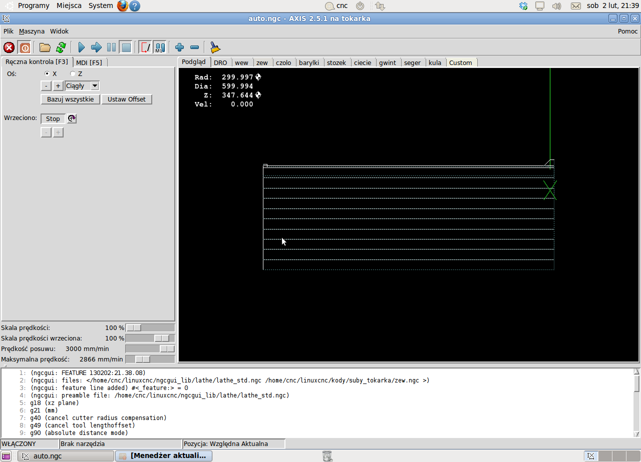

wieslawbarek pisze: najlepiej jak wymyślisz jakiś wałek to ci sie postaram to pokazać na przykładzie tylko proszę na jedno narzędzie jestem po sześciu piwach :mrgreen:
Proszę :)
Proste toczenie czopa ze 100 na 49 z fazką i podcieciem
Obrazek Obrazek
