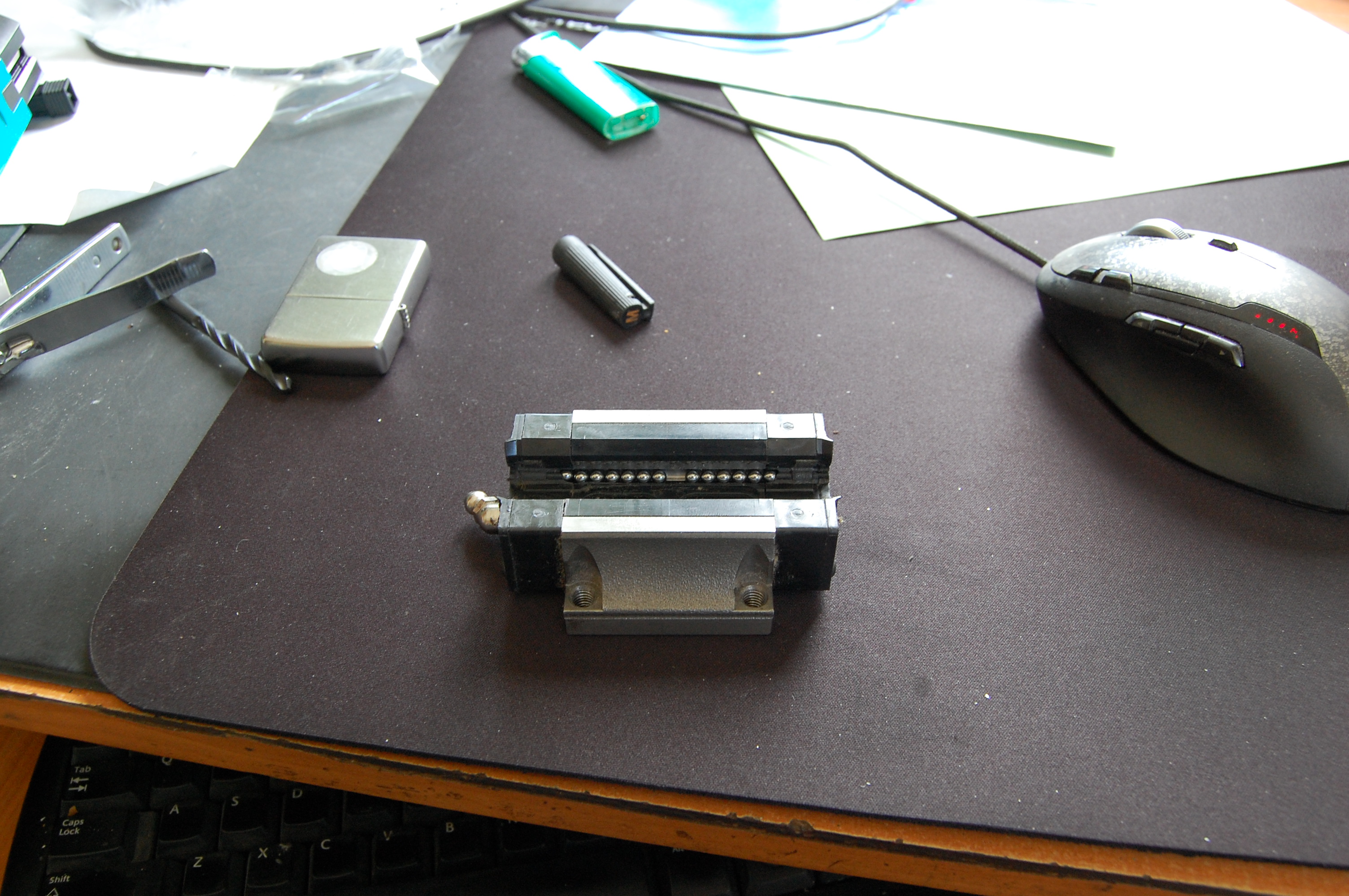

Że nie mogą być upchane to raczej oczywiste, tylko dlaczego Hiwin ma luzu na pół kulki a ABBA na półtorej ?

syntetyczny pisze:No to klops. ..
Nie załamuj się. Cholera wie jak powinno być. ABBA klasy A wygląda tak :

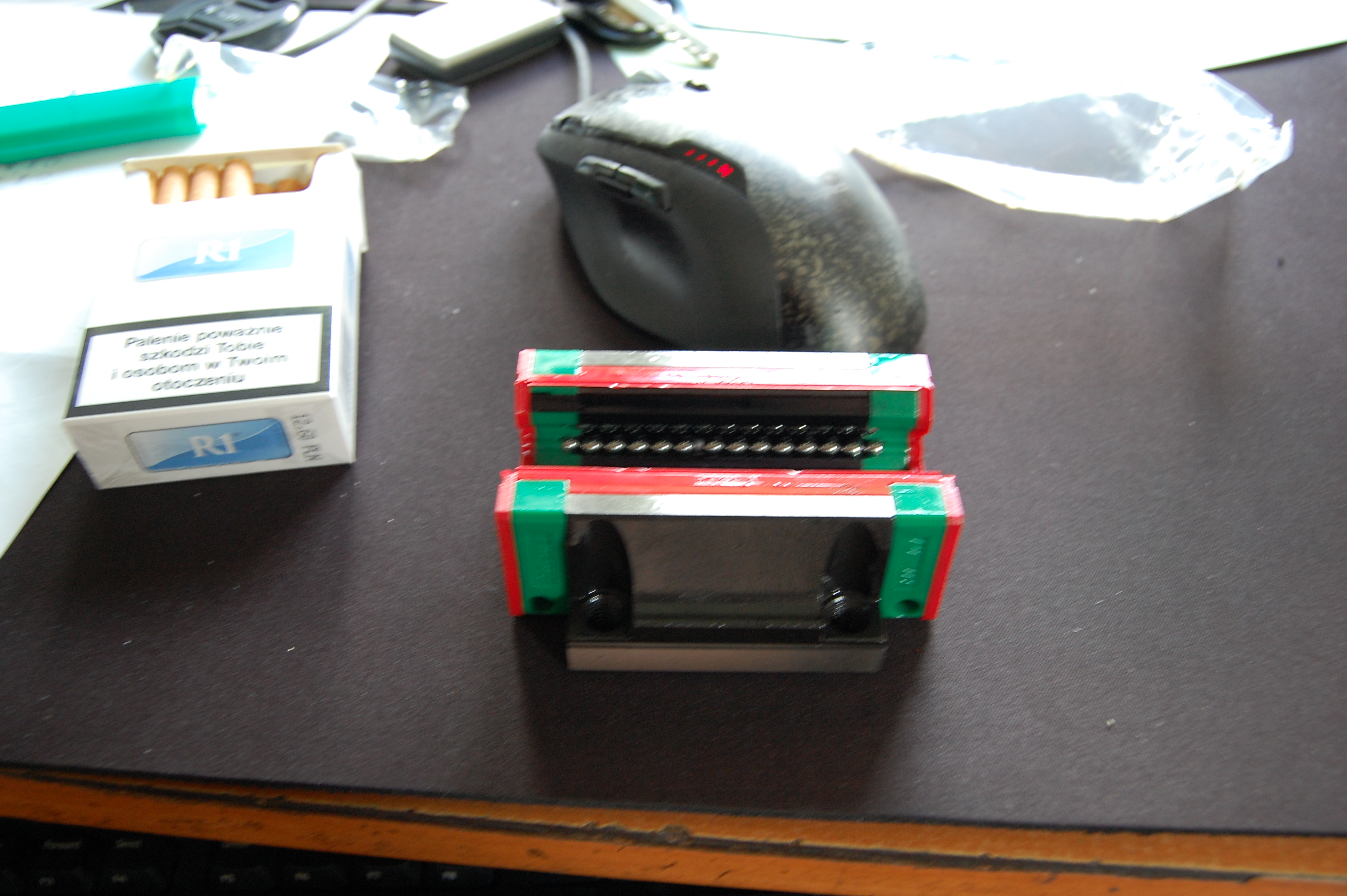

syntetyczny pisze: Ile kulek powinno być w prowadnikach(bo chyba tak to się nazywa). .
Kulki powinny być wszystkie :) Hiwinki klasy " C " ktore stosuję najczęsciej, mają luzu między kulkami, po rozepchnieciu, ok.połowy średnicy kulki.
