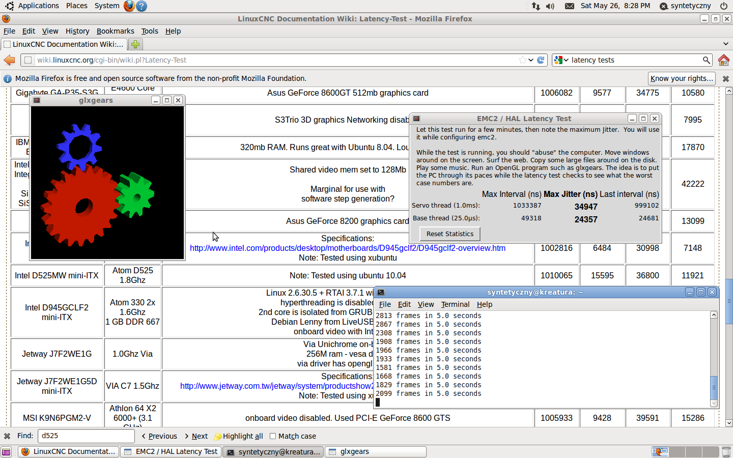

Wyniki startu linuxCNC na mITX D525
#60
Post napisał: syntetyczny » 26 maja 2012, 20:51
Wykonałem pierwszą "udaną" instalacje na komputerku D525. Instalację wykonałem dla eksperymentu na pendrive, aby sprawdzić czy się da. No i się da. Pisze właśnie na systemie postawionym na pendrive(pełna instalacja trwała z dobre 30-40min). Jak dla mnie, to może być, ale...
Pomimo "dobrego" wyniku(porównując z moim starym P4, to średnio to wygląda:P). Generalnie się da i powiem szczerze, że jestem pozytywnie zaskoczony:D
Ten pendrive trochę "muli" jak na "dysk", no ale:P Ciekaw jestem jak dalsze eksperymenty.
edit:
2strony wcześniej pisałem o zabiegach, aby system chodził zgrabnie na flashu, a TUTAJ podano kilka zabiegów, dla zmniejszenia jittera do, poniżej 12mikrosekund.
[ Dodano: 2012-05-26, 21:05 ]
Radiator komputera nie przekroczył temperatury 43st C podczas instalacji oraz wyżej przeprowadzonych testów.
