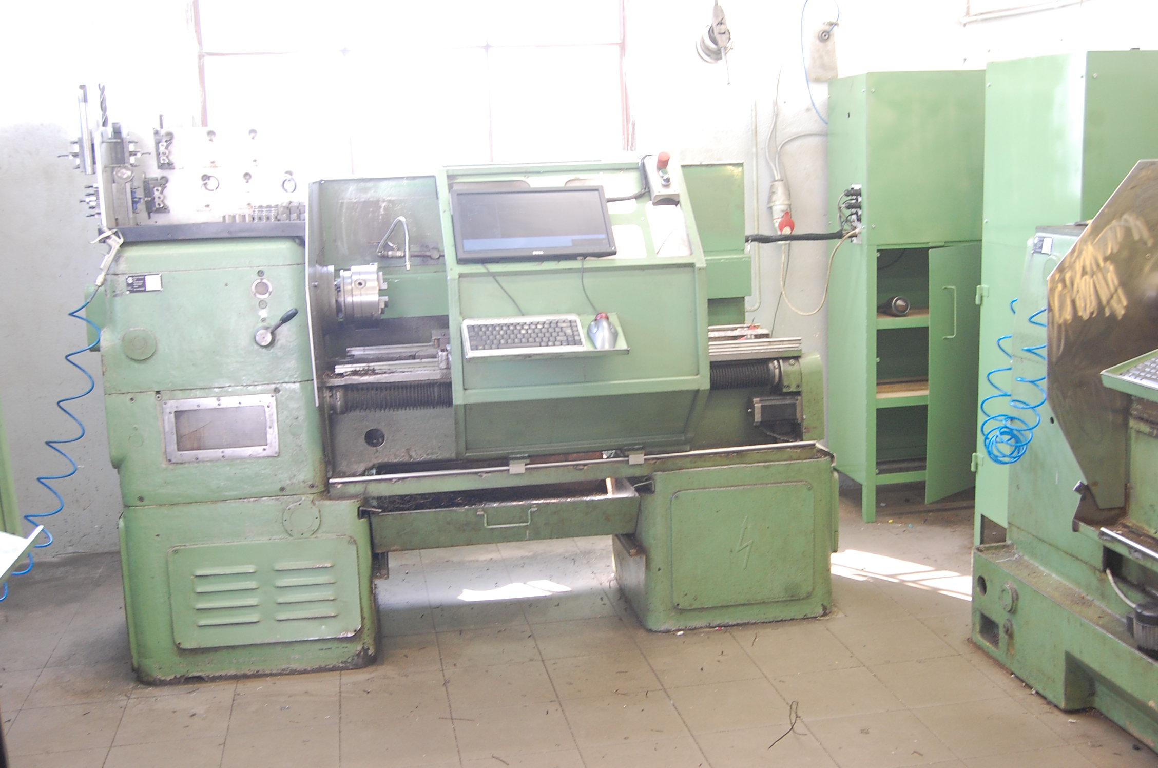

Re: Lifting (reanimacja ?) TUC - 40
Można tak, można i tak - maść na szczury .......
autor: kamar
25 cze 2025, 08:31
Forum: Amatorska Tokarka CNC
Temat: Lifting (reanimacja ?) TUC - 40
Odpowiedzi: 645
Odsłony: 189566
Podtrzymka stała.
autor: kamar
24 cze 2025, 05:50
Odpowiedzi: 645
Odsłony: 189566
Nie tak trudno jak się ma na czym.
Mocujesz wałek w środkowym kanale poziomego stołu obrotowego na poziomej frezarce.
Ustawiasz z grubsza środek wałka i zerujesz skalę. Robisz nakiełek środkowy a potem na skalę przesunięcie (tu 17 mm).
Obracasz stół o 180 i to samo tylko skala na minus.
Nakiełek w długim wale to tylko okular.
