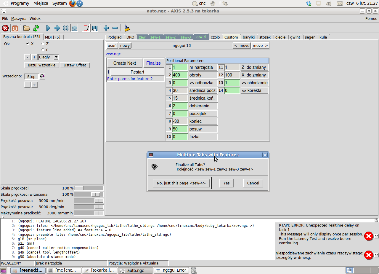

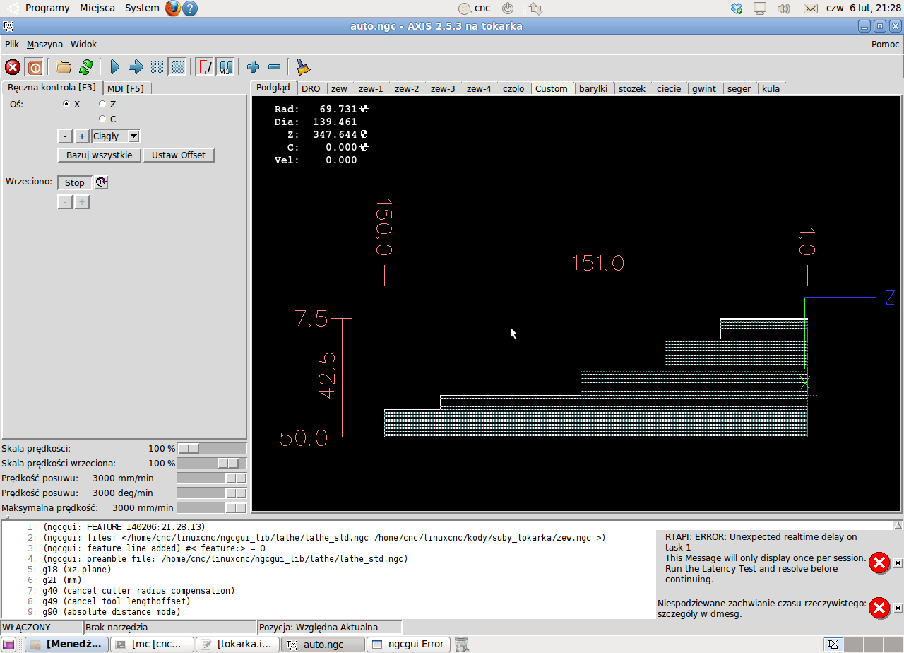

Np. tak :
ObrazekObrazek
Kod: Zaznacz cały
(    Z E W N E T R Z N A        )
( Kamar                          )
( Time-stamp: <2013-11-14 09:12> )
(info: Średnica zewnętrzna )
o<zew> sub
#<nr> = #1 (=1 nr narzędzia)
#<obr> = #2 (=400 obroty)
#<odboczka> = #3 (=0 <> odboczka)
#<sr_pocz> = #4 (=50 średnica pocz.)
#<sr_koncowa> = #5 (=30 średnica koń.)
#<dobieranie> = #6 (=2 dobieranie)
#<poczatek> = #7 (=0 początek)
#<koniec> = #8 (=-20 koniec)
#<posuw> = #9 (=50 posuw)
#<fazka> = #10 (=0 fazka)
#<w_z> = #11 (=5 Z  do zmiany)
#<w_x> = #12 (=20 X  do zmiany)
#<woda> = #13 (=1 <> chłodzenie)
#<korekta> = #14 (=0 <> korekta)
o20 if [#<w_z> lt #<poczatek> or #<w_x> lt #<sr_koncowa>]
(msg, KOLIZJA ! zły wyjazd)
M30
o20 endif
M6 T#<nr> G43
o2 if [#<odboczka> eq 1]
  #<obr> = [#<obr> * 8]
o2 endif
g61 g80
m3 s#<obr>
o1 if [#<woda> eq 1]
   M8
o1 endif
g0 z[#<poczatek> + 1]
g0 x[#<sr_pocz> + 1]
o1000 if [#<korekta> eq 0]
o10 while [#<sr_pocz> gt #<sr_koncowa>]
  #<sr_pocz>=[#<sr_pocz> - #<dobieranie>]
  o402 if [#<sr_pocz> lt #<sr_koncowa>]
    #<sr_pocz> = #<sr_koncowa>
  o402 endif
  g0 x#<sr_pocz>
  g1 z#<koniec> f#<posuw>
  g1 x[#<sr_pocz> + #<dobieranie>]
o10 endwhile
o1000 else
  g0 x#<sr_koncowa> z[#<poczatek>+1]
  g1 x[#<sr_koncowa> + #<dobieranie>]
o1000 endif
o100 if [#<fazka> gt 0]
    g0 x[#<sr_koncowa> - [#<fazka> * 2]]
		g1 z#<poczatek> F#<posuw>
    g1 z[#<poczatek> - #<fazka>] x#<sr_koncowa> f#<posuw>
      g1 z[#<poczatek> - #<fazka> -0.5]
g0  x[#<sr_koncowa>+1 ]
/g0 z[#<poczatek> + 1]
o100 endif
g0 x#<w_x>
g0 z#<w_z>
o<zew> endsub
