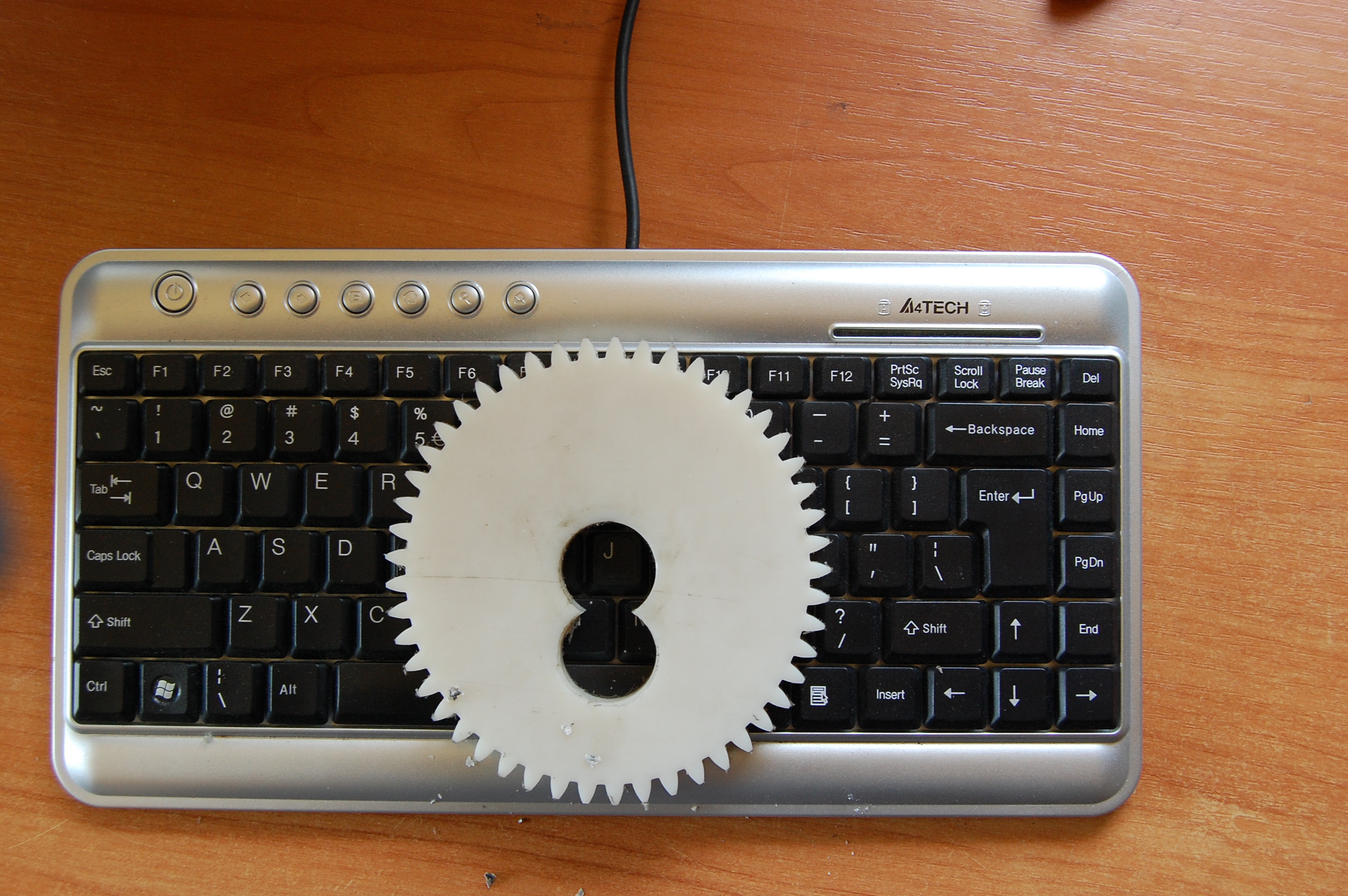

Nie ma takiej opcji. ( fizyki pan nie oszukasz, nie bądż pan rura :) ) Zęby robił pewnie na drutówce.

I końcowe frezowanie .

Programik sprawdzony - wyszło nawet bez trzonowego :)
Filmik z nacinania puszczonego na sucho coby nie zanudzać

Da się ale bez czujnika. Syn mnie wyśmiał że to partyzantka i powtykał jakieś wzory w kody. Podobno ma ustawiać sama. Zobaczymy zaraz po niedzieli bo klient zaczyna sie pieklić.

A gdzie wyczytałeś że podzielnica odpada ? Zrobimy na podzielnicy frezem modułowym tylko
przestawianie CNC. Robiłem kiedyś coś podobnego na manualnej frezarce z liniałami. Wyliczałem współrzędne każdego zęba.

Tak tylko że maszyna pochodzi z czasów przedCNCowych a jakoś zrobili :)
Podejrzewam, że na frezarko-kopiarce miał założoną elipse na kopiale o średnicach dna zęba.

Dłutownica CNC w moim przypadku nie zarobi na siebie bo już by miała krokowce :)
Co do kółka to g-kody już są, czekamy na dostęp do maszyny. Jest to dość proste obracając w środku elipsy ale kombinujemy z obrotem w osi mocowania kółka. A to już wymaga przetestowania. Pewnie się pochwalimy :)

Dzięki wszystkim !!. Popatrzeć zawsze warto. Projekt tego kółka to juz ktoś zrobił lata tamu. Fizycznie mam go w lapkach, chociaż częsciowo bezzębny. Ja mam "tylko" zrobić takich sześć z kompletem uzębienia :)

Dzieki. Jakiś pogląd na zagadnienie daje :)
Narazie próbujemy pisać g-koda bez rysunku.
