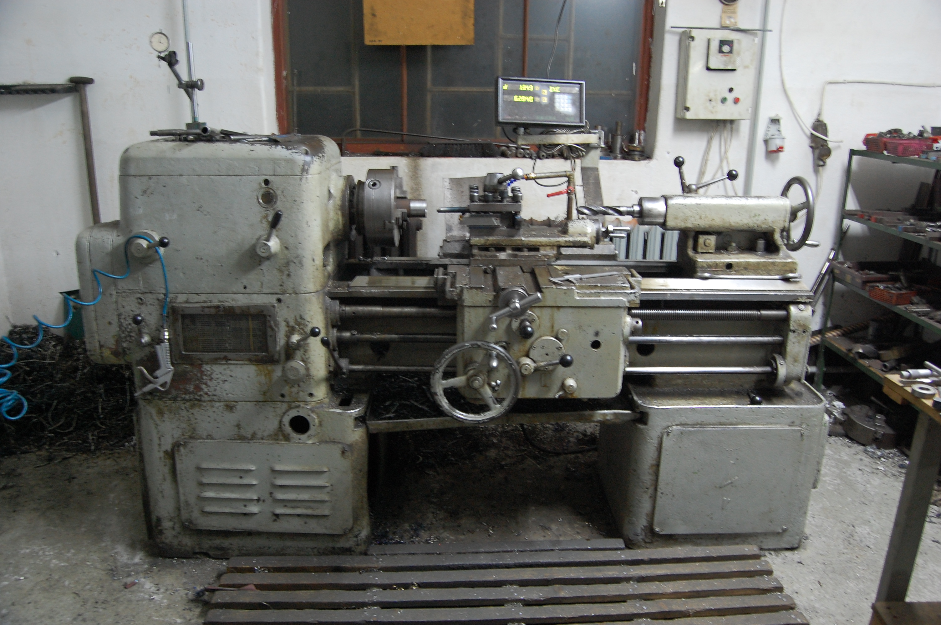

rogerG pisze:
ale tu to jestem w szoku :shock: pozdro
No faktycznie kolegę zatkało. Przez tydzień nie wydobył głosu. Zaczynam mieć wyrzuty sumienia. :)
[ Dodano: 2011-01-14, 05:41 ]
Jednak wyjaśnię pare rzeczy , może kolega wróci do siebie :)
rogerG pisze: powiedzcie mi jeszcze ze taka maszyna stwarza mniej problemow niz orginalna maszyna ze jest silniejsza i co najwazniejsze dokladniejsza
Gdyby kolega zrzucił niemieckie klapki na oczy i spojrzał trochę szerzej ( albo powiększył zdjęcie) toby zobaczył ,że ta maszyna jest oryginalna .
Po prostu ma wywalone zbędne przy CNC mechanizmy.Jej siła i dokładność pozostały takie same jeśli nie większe. Wiele można zarzucić polskim TUC-om ale na pewno nie to ,że są mało sztywne i słabe. :) Pozdrawiam

A to mój TUC-40. Reduktor też ma wywalony.
