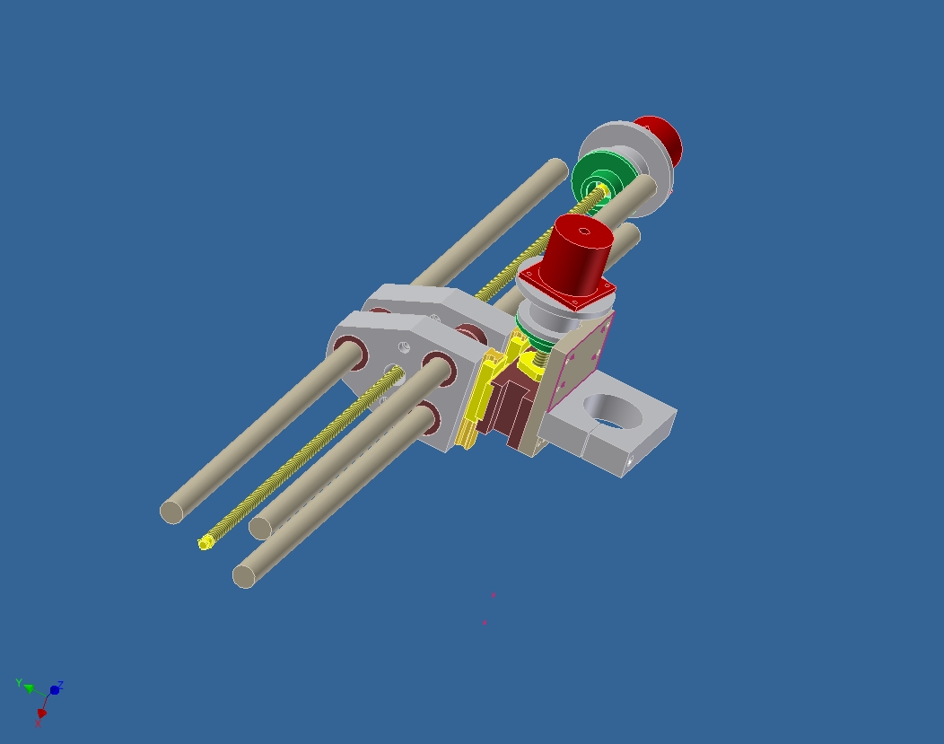

Zbych07 pisze:1. Szczęśliwe jesteś już PO zbudowaniu maszynki - wyobraź sobie ,
na jakie dylematy a może nawet koszty mógłbyś się narazić gdybyś nadmiernej "teoretycznej obróbce" został poddany przed jej zbudowaniem.
Powodzenia. :grin:
Powyższych dylematów nie miałem ponieważ budowałem wypalarke . Do palnika wydawało mi sie aż natto. A to że frezuje to już tylko mój zysk.
Podejżewam, że gdybym budował ploter do frezoania to bym się na to nie odważył :)
Chyba jednak przy wąskich bramach jest to najtańsze i najprostrze rozwiązanie.

pasierbo pisze:Możesz podać odległości między wałkami? i średnice śruby? I jakie maksymalne podniesienie zetki zakładać?
Przednie - 70 mm, tylna 120 mm sruba 20 długość kolumny 1180 mm z=50mm

pasierbo pisze:jeżeli ta kolumna jest dla ciebie sztywna jak ściana to ok. Ściany nie sciąga do środka a kolumny jednak ściąga i przy takiej długości belki to wcale nie będzie trudne. Tak na chłopski rozum zobacz jaką siłą musisz naciągnąć stalowa linkę aby była prosta. Ta sama siła ściąga kolumny bramy.
[ Dodano: 2010-12-22, 11:34 ]
Nikt nie zauważył jednej istotnej rzeczy. Pan kamar w rzeczywistości zamieścił dodatkowa belkę nad bramą której w projekcie nie było.
To nie dodatkowa belka tylko podkładka pod kable, raczej wiele nie pomaga.

Nie zapominajcie ,że w tym układzie uginając jedną kulumnę pozostałe rozciągamy - a to już trochę trudniejsze.
Optymalny układ to cztery kolumny ustawione w kwadrat.
[ Dodano: 2010-12-22, 08:03 ]
hugwa pisze:Nie wiem czy projektowanie maszyn rózni się od klasycznej mechaniki, ale ...
... tak na chłopski to jednak jest belka swobodnie podparta na prowadnicach i jak juz ma sie uginać to właśnie one będą przegubami.
Jeżeli kolumnę przykręconą do 20 blachy śrubą m12 można uważać za swobodnie podpartą. to tak. A wózki prowadnicy ramy , za przegub.
Jednak widzę , że z teoretykami nie wygram :)
Rama jeżdzi 10 godzin dziennie i na jak na złość sie nie ugina :)

Czy na rysunku naprawdę nie widać ,że jest trzy kolumny i śruba w środku ?

kak pisze:ale zakladac dotatkowe prowadnice zeby odciazaly niepodparte walki to chyba przesada:-)
A gdzies to kolego wypatrzył ?

Przypomnę kolegom, którzy czytają tylko ostatnie posty w wątku.
Dyskutujemy czy konstrukcja bramy, która sprawdziła się b.dobrze u mnie o dł. 1200 mm
ma szanse w bramie dwa razy dłuższej.

kak pisze:A nie powinniscie wlasnie do waszych symulacji 2 wózki/lozyska liniowe wprowadzic? Wiekszy rozstaw pomiedzy nimi zmniejsza wyginanie sie walka.
Ale jak to do plazmy to chyba Zetka z wszystkim nie bedzie 15kg wazyla.
a czytałes poprzednią stronę ?
[ Dodano: 2010-12-21, 20:16 ]
pasierbo pisze:Ugięcia będą większe niż w symulacji ponieważ belkę utwierdziłeś sztywno na dwóch końcach. Niestety tak pięknie nie będzie. Bardziej myślałbym nad wstawieniem tam przegubów (będziemy po bezpiecznej stronie) lub dorysowaniem reszty bramy. Po drugie siła będzie działała poniżej belki co będzie powodowało jej wykręcanie. Trudno jest zasymulować wszystko wiec wskazany byłby współczynnik bezpieczeństwa żeby nie było potem lipy.
Pewny jestesże wiesz co mówisz ?

Tak. Pojedynczy wózek do plazmy jast wystarczający , ale do frezowania troche malo sztywny.

Zawsze dyskusja wygląda lepiej jak dyskutanci wiedzą o czym mówią. (to nie polityka) .
Nie zmienia to faktu, że uważam ten typ belki z b.dobry . Jak mi tylko wróci wrzeciono z reklamacji to dokładam drugi suwak i wózek, będzie jeszcze lepiej.
