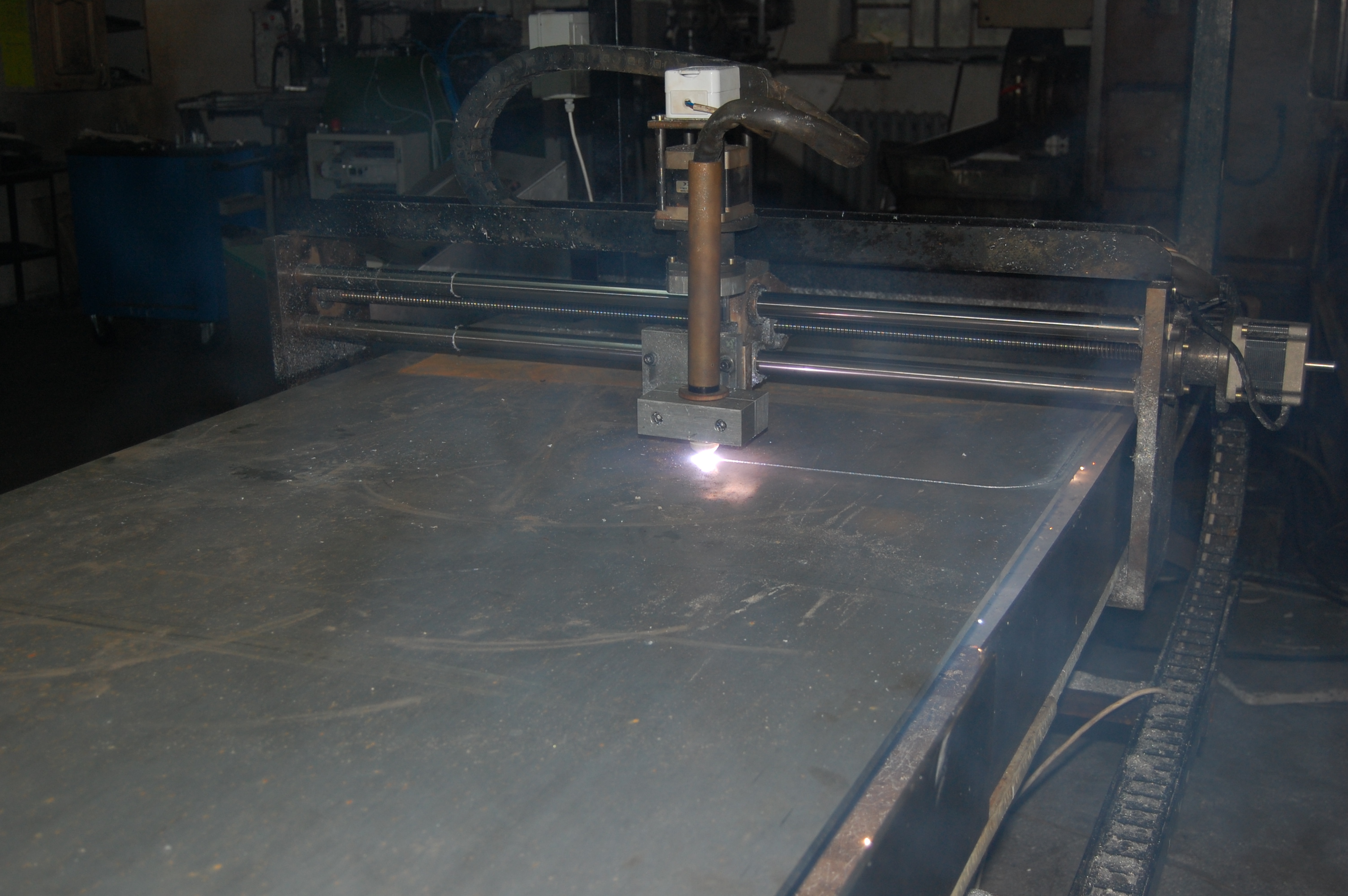

Jak nie bądziesz chciał na niej śmigać , a pracować to 8Nm krokówka spokojnie wystarczy.
U mnie jest 4Nm ale brama na wózkach.

Jedna śruba przy takiej bramie to zdecydowanie zly pomysł. Jak przejrzysz post z budowy mojej wypalarki to zobaczysz , że zrobiłem ten błąd . (a "ludzie nie powiedzieli ").Dlatego śruby są spięte na końcach. Lepiej dać silnik po środku i paski na dwie strony.Standardowy napinacz na gumowej podstawie załatwi naciąg.

Temat wałkowany wielokrotnie. Ma zwolenników i przeciwników :)
Osobiście wolę nie ryzykować napędu dwoma silnikami. Przy dość wąskich bramach bez problemu napędzisz obie strony jednym silnikiem.
np. tak:

Jeżeli chcesz cokolwiek frezować to raczej obowiązkowo.
Co do bramy jezdnej to obejżyj moją, prosta i skuteczna.ObrazekObrazek

Jasne , ze frezuję na niej tylko takie formaty co nie wejdą na inne. Ale jak sie trafi to mam możliwość. Normalnie chodzi jako wypalarka.

KAJOS pisze:kamar, - zdjecia same za siebie mówia że 2w1 to niewypał.a zreszta to co pokazujesz co ma wspólnego z plzm ?? poza okopconymi elementami :)
No , poza widocznym palnikiem wyjętym przed frezowaniem, to NIC !!

gaspar pisze:Budowanie frezarki i wypalarki na jednej konstrukcji raczej nie ma sensu, wiem bo sam to przerabiałem.
A z tę tezą to się absolutnie nie zgadzam :)
[/img]ObrazekObrazekObrazek
