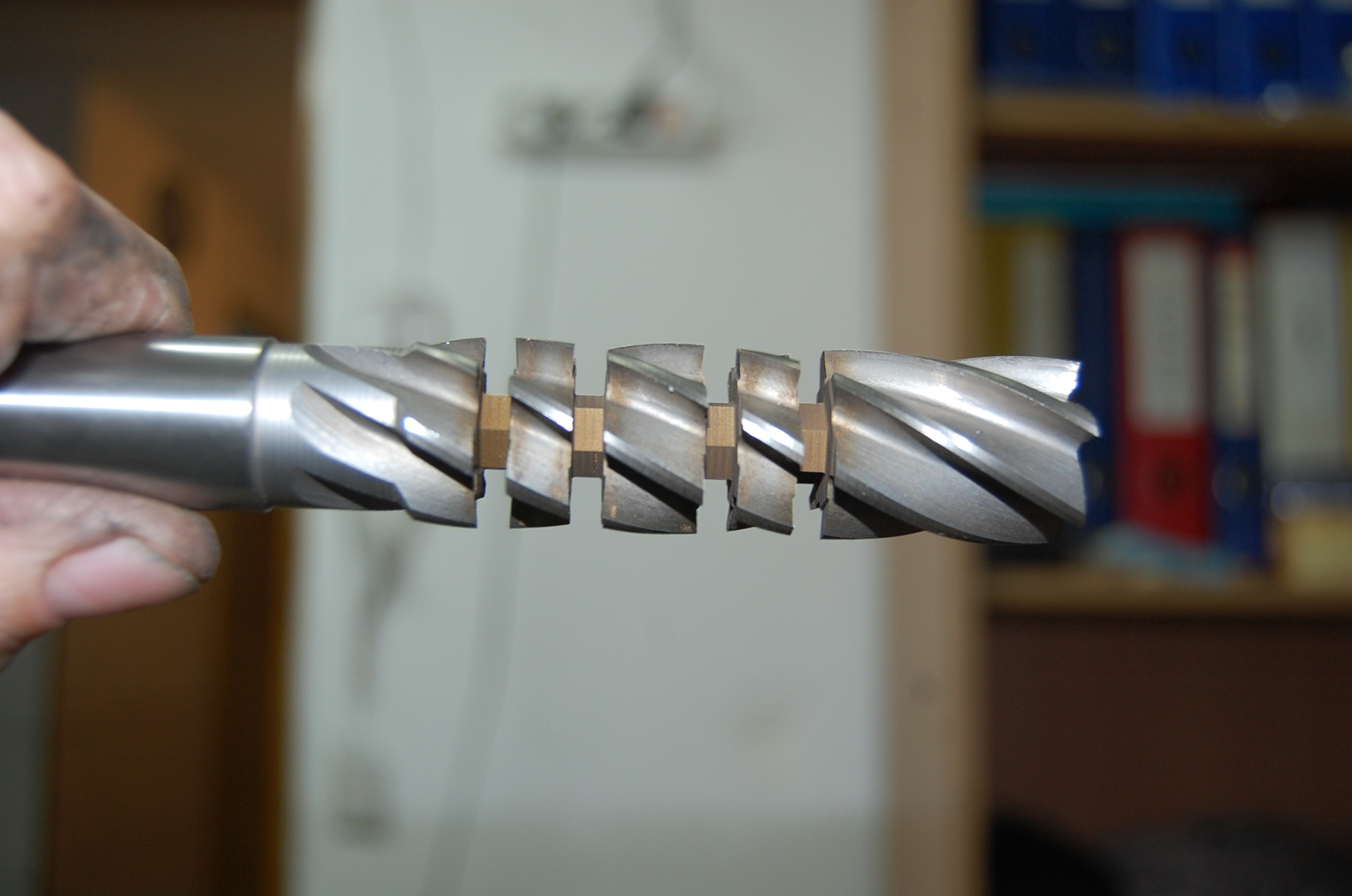

Robienie freza od podstaw to ostateczność, i dla klienta, i dla mnie :)
Mam zezwolenie na wannę, powinno być lepiej.
Z założenia miała być prosta przystawka na jedną operację a robi się maszyna.

Na razie chwatit. Przekonuję klienta, że "na frytkę " się nie da.
A jak będzie lane to się sprawdzi wszystkie pomysły abarot.

Z prostymi nie można trafić a polerowanie Ci się mażą :)
Bez podcięcia zęba idzie lepie, nie ma szpary miedzy materiałem a zębem i mniej wpycha.
Kol. Kozak, między tym co by się chciało a co można to jest przepaść. Masz jakiś na wzór ? Tylko nie pokazuj teowego bo co mi po nim.

A z podcięciami, po kilkunastu sztukach, mamy takie kwiatki.
Jak drugi bez podcięć będzie robił to samo to mamy dwa wyjścia :
1. Wrócić do rozwiertaka z ewentualnym przeostrzeniem
2. Zrobić nowy monolit od podstaw z zębem jak na składanym.
Jak wybierzemy opcję 2 to mamy dwa wyjścia:
1. Robić ze talki ( fi 22 prawie nie osiągalna )
2. Robić z narzędziówki
Jak wybierzemy opcję 2 to :) pytanie z jakiej coby się dało u siebie obrobić cieplnie a nie wygięło w łuk .
P.s. Zatrzymanie na moment po frezowaniu wyeliminowało falbanki na powierzchni.

Około 3 godzin.

To które rowki mam podpierać bo w środku nie ma ? :) Oba środkowe czy wszystkie ? :)
Będzie kłopot z chłodziwem bo nie przewidziane , mgiełka może nie wydolić choć olej z pierwszego tłoczenia.
Dobra, bez jaj , frezik wyszedł obiecująco, prawie naprzemianskośny :).

atlc pisze: ↑
10 lis 2020, 17:15
Kamar, łożysko na końcu, rdzeń freza zaszlifować na okrągło i podeprzeć półpanewką z brązu na środku.
Takie rozwiązanie stosuje się w niektórych maszynach drukarskich.
No weź mnie nie rozśmieszaj :) Jeśli myślisz , że to drga frez to jesteś w mylnym błędzie :) Tam dygocze wszystko, od szczek zacisku poczynając. Fajnie to widać jak w czasie frezowania siłownik dalej zaciska :) Głowica i frez to są najsztywniejsze elementy w tym układzie.

Dobra, pomysłów jest wiele ale gęsi mało :)
Każdy z nich ma swoje plusy dodatnie i ujemne.
Rozwiertak ma duzo zębów to plus dodatni a z ujemnych to płytki i się zapycha bo prosty.
Skośny frez ładnie wyrzuca wióra ale lubi zadygotać.
Składane chodziły najładniej ale mało wytrzymałe. A już każda kolizja (wpadła nakrętka M8 :)) to wszystkie do wymiany + dystanse..
Podsumowując, zostanie fi 22 6-ostrzy skośny. Łatwo dostępny (Fenes) da spokój na przyszłość a z powierzchną się powalczy.
Zaraz będzie wiadomo jak wyjdzie z podcięciami :).

pavyan pisze: ↑
10 lis 2020, 16:21
zrób to narzędzie z ROZWIERTAKA RĘCZNEGO PROSTEGO* 22mm?[/b]
Możesz popatrzeć wyżej ?
Wcale nie wypadał najgorzej w porównaniu z póżniejszymi.
