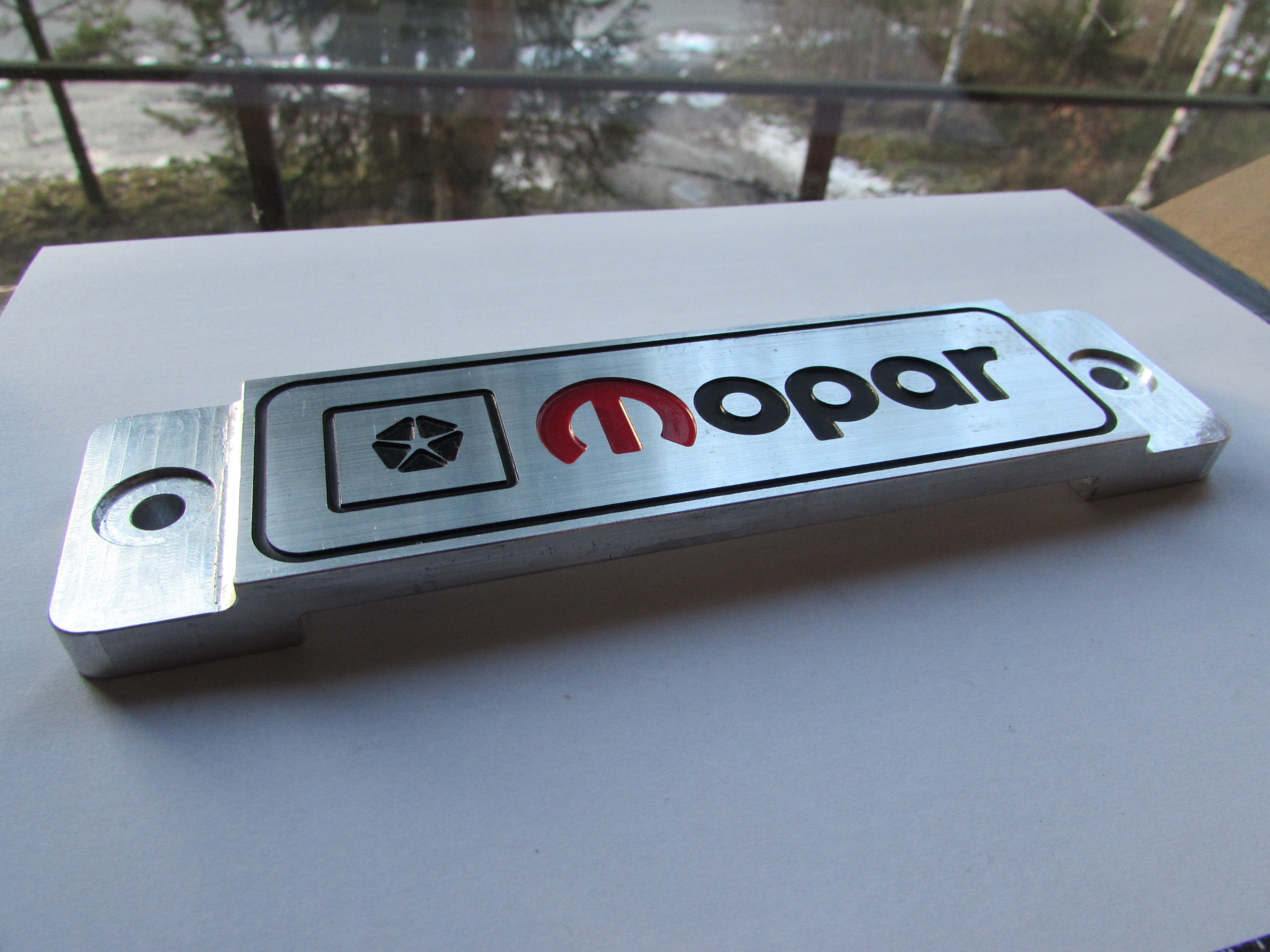

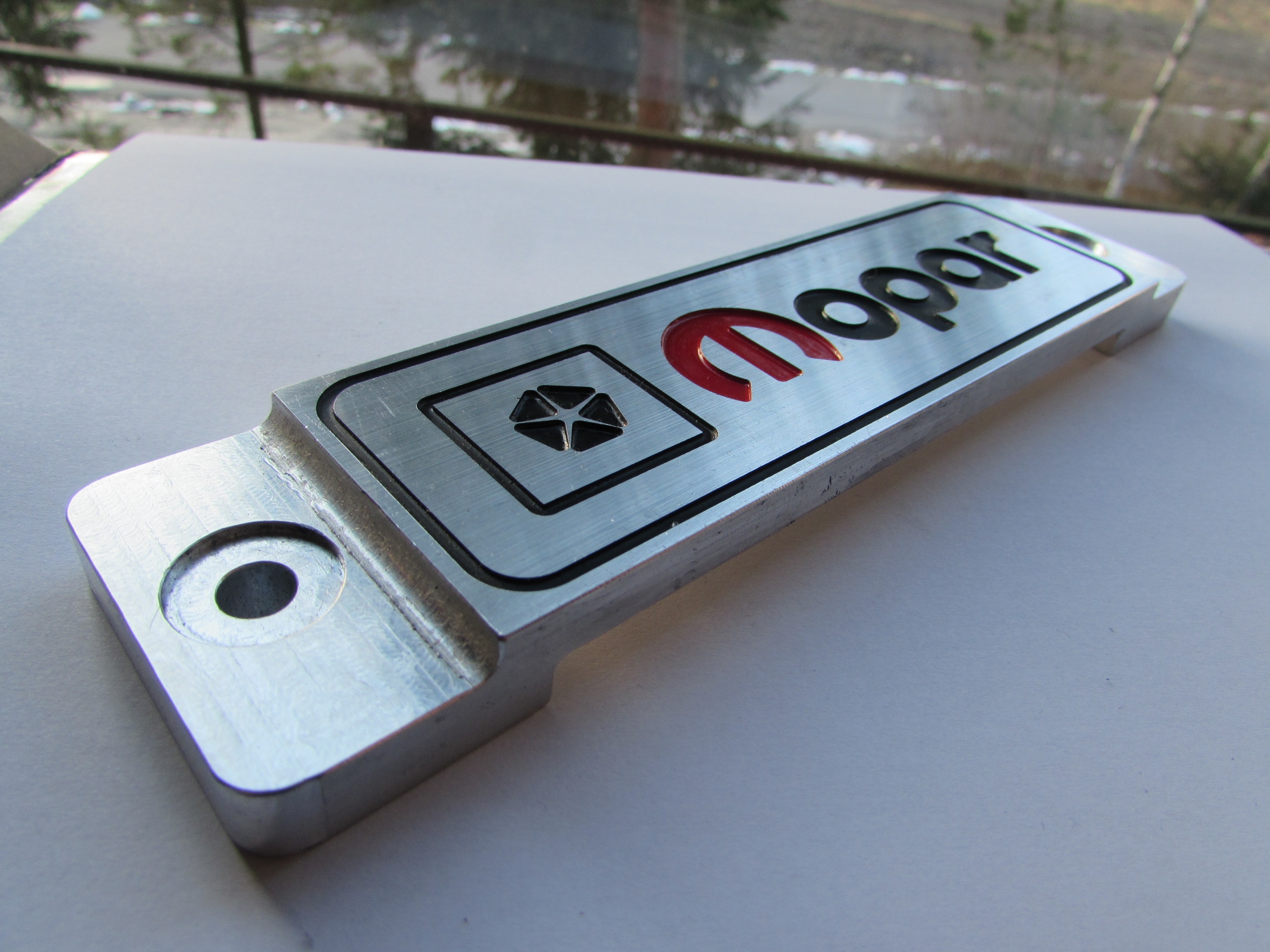

Nie mam czym się pochwalić. Ostatnio docinałem na niej uszczelkę z miedzianej blaszki chyba 0.3 mm do silnika z paralotni. Jakąś grawerkę tabliczki do sportowego regulatora siły hamowania tylnej osi w terenówce (chłopaki znowu zajęli 1-sze miejsce na rajdzie 4x4). Fotek nie robiłem bo to takie pierdółki że po prostu siadasz i robisz i za chwilę zapominasz....

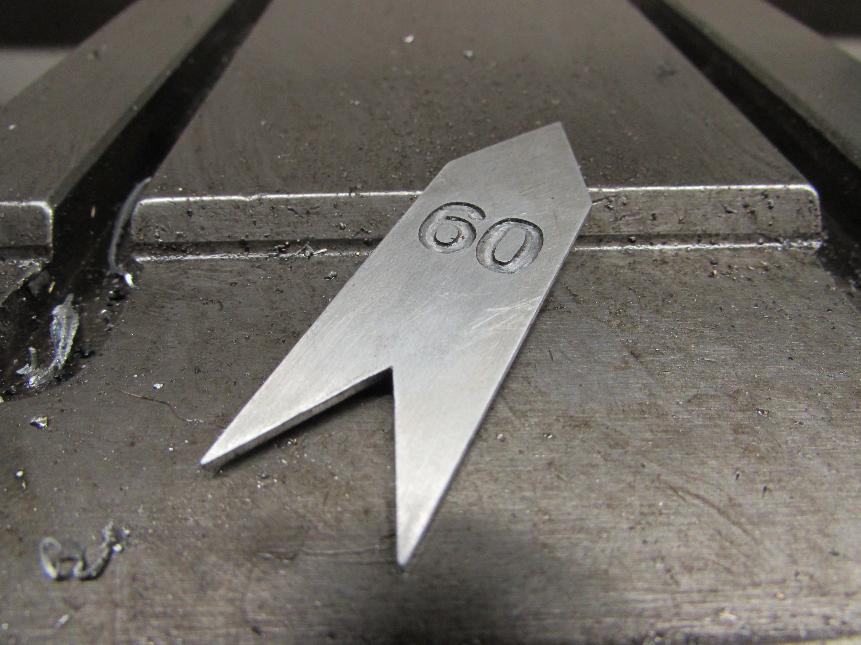

A nie, czekaj, coś mam co ostatnio potrzebowałem do tokarki (wzornik kąta dla noża do gwintu):
Ale mogę Wam pokazać co na żeliwnej ostatnio wystrugałem:

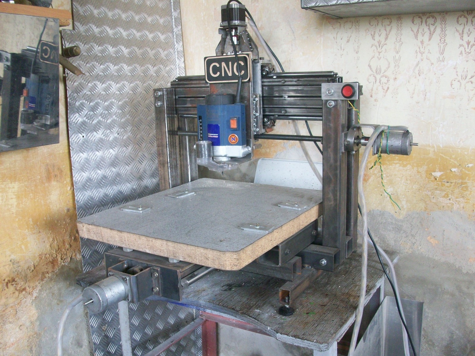

Aż się dziwi że ten temat z tą moją amatorszczyzną jeszcze ktoś czyta :lol:

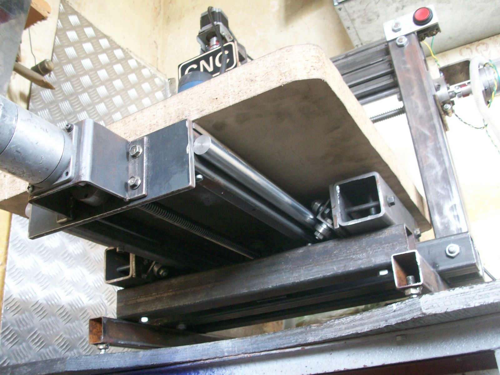

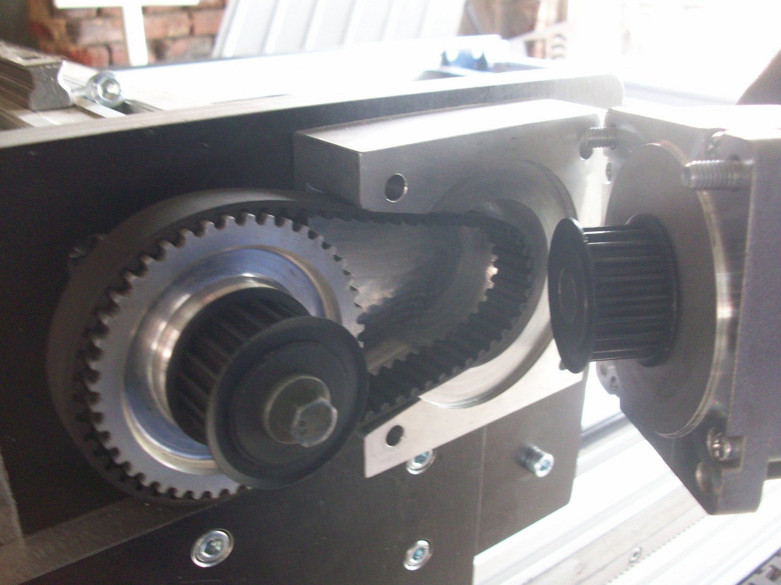

Już dzisiaj nie pamiętam jak to tam dokładnie mocowałem ale na pewno każdy wałek liniowy jest przykręcony do elementu na którym leży. Jak chcesz to zdejmę stół i zrobię dokładniejsze fotki jak to zrobiłem. Chwalić się na prawdę nie mam czym ale jak na pierwszą maszynę to byłem z niej zadowolony. Budżet 1000 zł na całość to suma śmieszna a powstała z tego fajna pomoc warsztatowa. Nadal jej używam do mniejszych robót bo jest poręczniejsza niż ten mój żeliwny twór.
Co do patentu z prowadnicami który zastosowałem to nic tańszego i lepszego się nie wymyśli. Mając do dyspozycji tylko chińską wiertarkę i starą tokarkę dało się to jakoś ulepić. Precyzji w tej mojej robocie to na pewno nie ma. Stół jest lekko pod skosem i na przykład z lewej strony mam 2 dychy niżej niż z prawej. Ale kąt prosty w osi Xi Y ustawiłem na czujnik i jest całkiem dobrze. Jak nie masz kasy a lubisz dłubać to możesz sobie takie prowadnice wystrugać i będą działać. Jak masz kasę to kup przynajmniej wałki podparte lub wiszące grubasy.

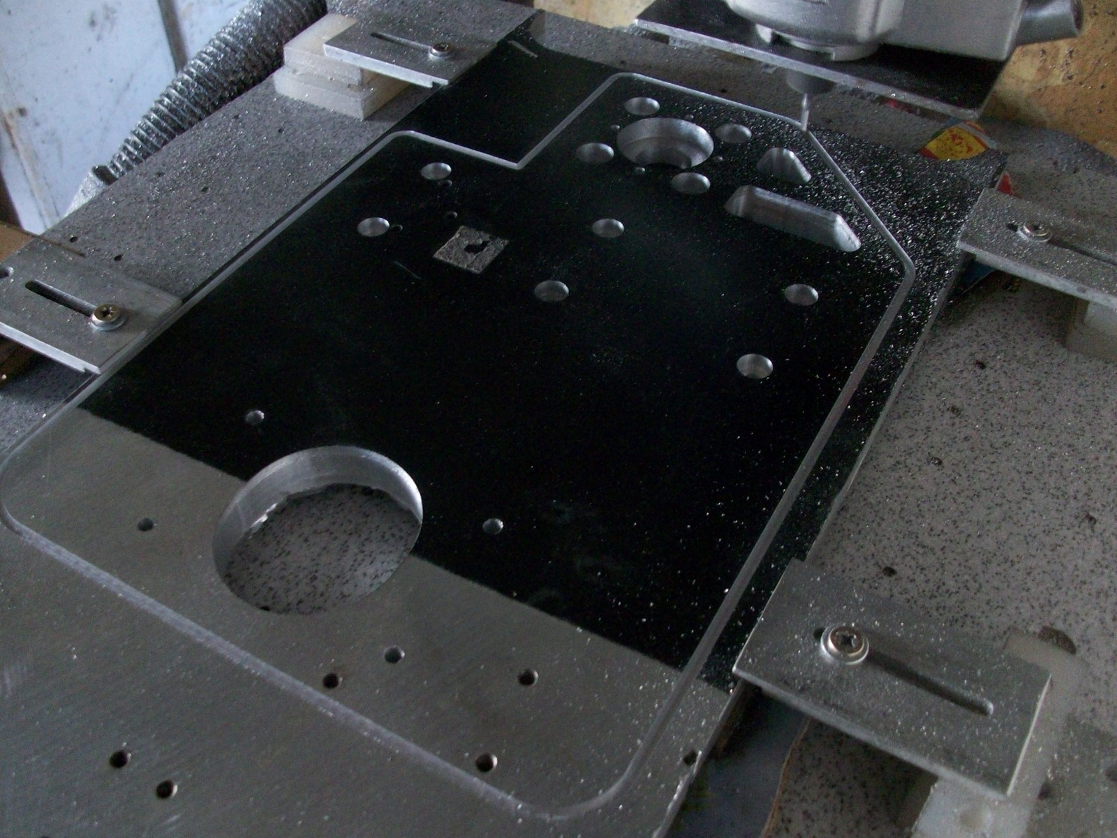

Nudy na forum.....
No to ja Was trochę rozweselę :mrgreen:

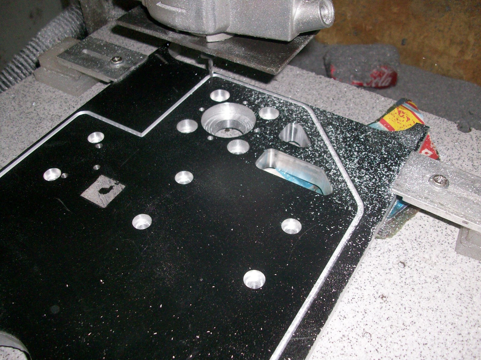

Ostatnio miałem do precyzyjnego nawiercenia stalowe płyty więc założyłem wiertło węglikowe 3.175 i po prostu płytę powierciłem. Wiertło wchodziło jak w masełko.
Obrazek.Obrazek
Ale to w sumie nic takiego.
Miałem do zrobienia następną robotę i myślę sobie - a co mi tam!
Patrzcie jak mnie teraz poniosło.....
Obrazek.Obrazek
Obrazek.Obrazek
Obrazek.Obrazek
Obrazek.Obrazek
Gryzienie stali Pany.
Blacha grubości 15mm gatunku bliżej nie znanego ale raczej to zwykła stal.
Frezik dwupiórowy węglik 3.175 z allegro za 11 zł.
Obroty około 12000 rpm, mniej nie mogę bo to minimalne na pokrętle obrotów wrzecionka.
Prędkość 450mm/min.
Przybieranie po 0.15mm w głąb materiału.
Wrażenia: Pogłębienia pod śruby wyszły bajkowo (frez był jeszcze bardzo ostry). Obrys zewnętrzny tak do połowy głębokości szedł całkiem przyjemnie. Oczywiście do czasu aż się frez nie stępił i zaczął puszczać znaki dymne a potem rzucał ostrzegawcze flary świetlne w postaci iskier. Frezowanie w 2/3 zatrzymałem i frezik przeostrzyłem diamentową ścierniczką na dremelku po czym wrócił na maszynę i dokończył wycinanie.
Powierzchnia zewnętrzna elementu nie wyszła za pięknie, widać wyraźnie ślady wierszowania i drgań frezarki ale ta powierzchnia mnie nie interesuje więc mi to nie przeszkadza akurat.
Otwory maiły wyjść w miarę precyzyjnie i takie wyszły.
Jestem zadowolony. Jutro pewnie puszczę lustrzane odbicie tej blachy bo potrzebuje jeszcze jeden taki element.
I niech mi tera kto powie że się stali nie da na takim wynalazku frezować to go zwymyślam.... :grin: :razz:

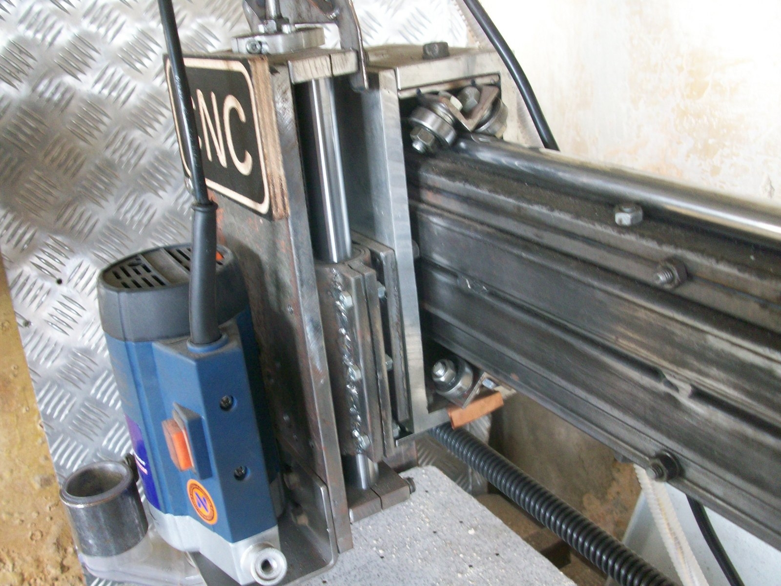

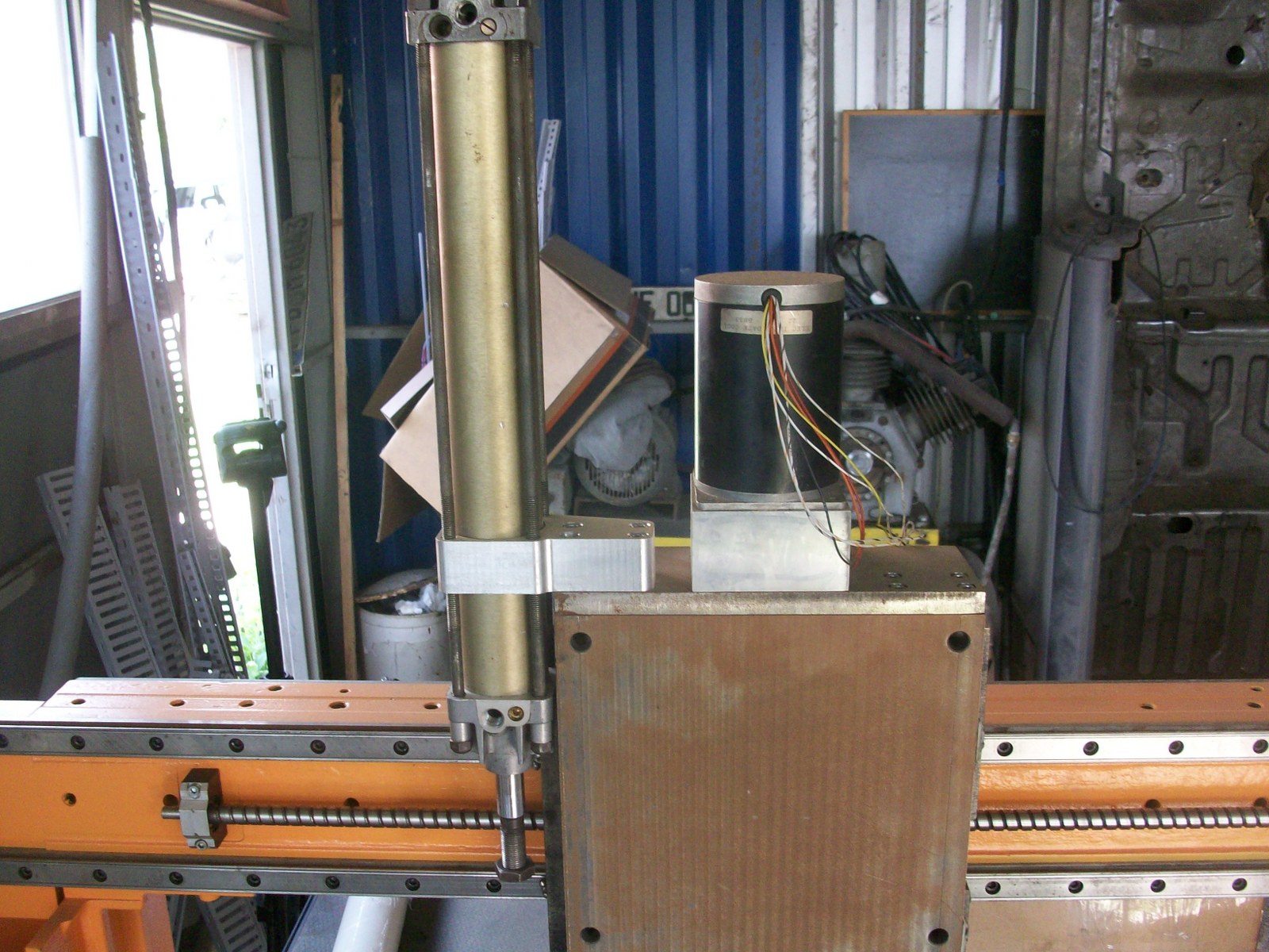

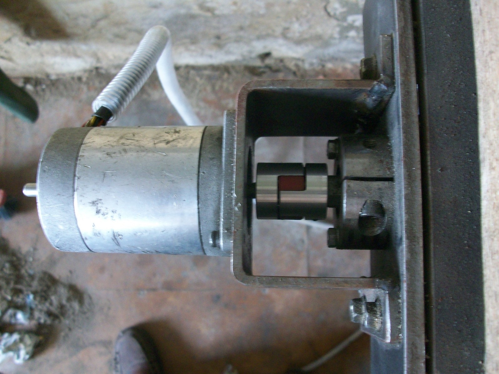

Skok śruby to 10mm/obr. Co się nakombinowałem żeby ten siłownik zamocować. Ni cholery nie miałem pomysłu jak go przykleić do Z-ki. Tylko taki sposób był najprostszy, najsolidniejszy i najładniejszy. Blacha rdzewieje a to przez garaż w którym wieczorna rosa na wszystkim osiada (zapominam zamknąć drzwi czasami) i rano takie kwiatki rude wyłażą. W tym tygodniu dokończę mocowanie siłownika, zdejmę Z-kę i zawiozę na obsadzenie w niej mocowania wrzeciona. Potem malowanie i składanie. Ale to już zupełnie inna opowieść którą będę kontynuował w innym wątku :smile:

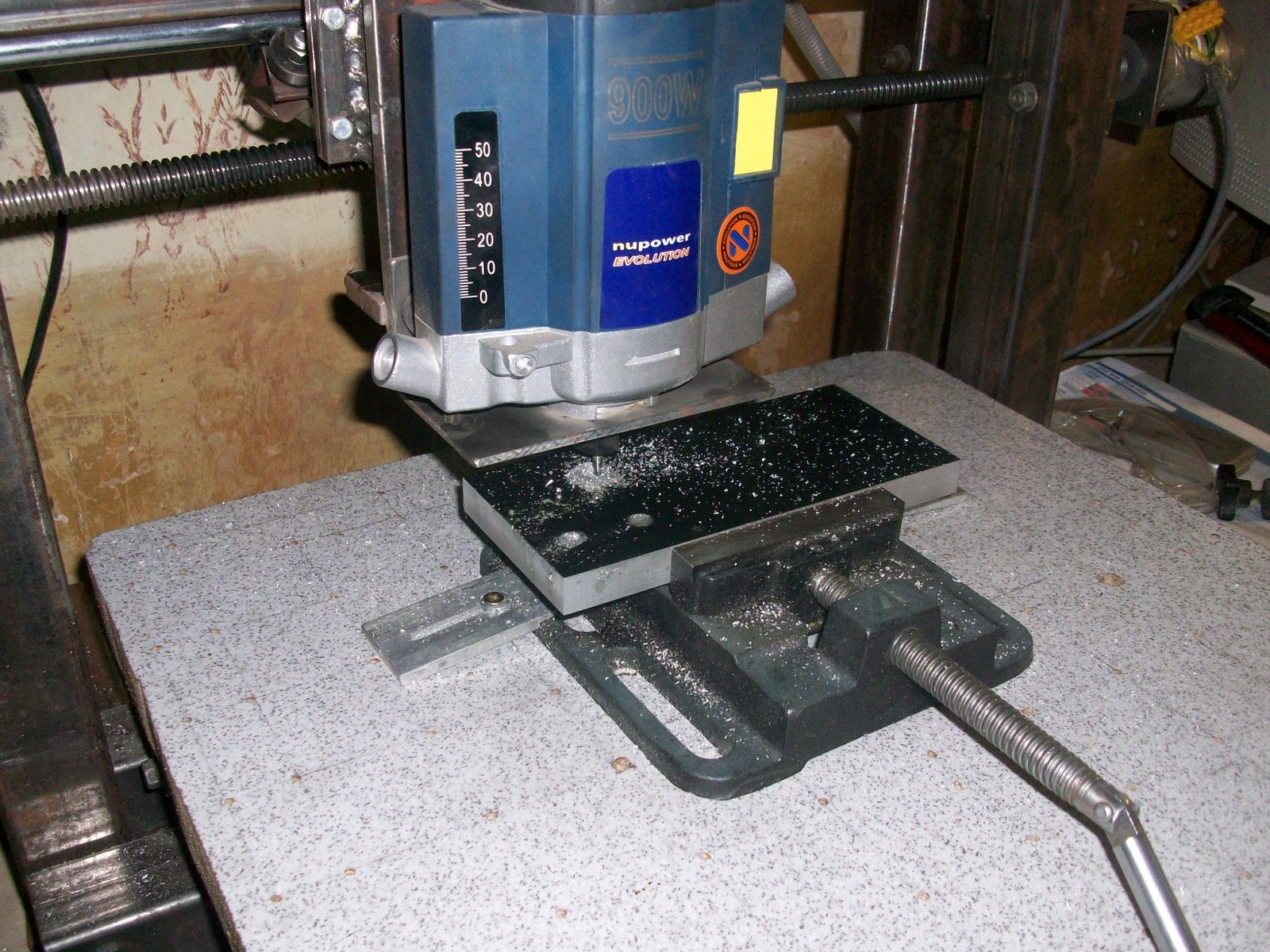

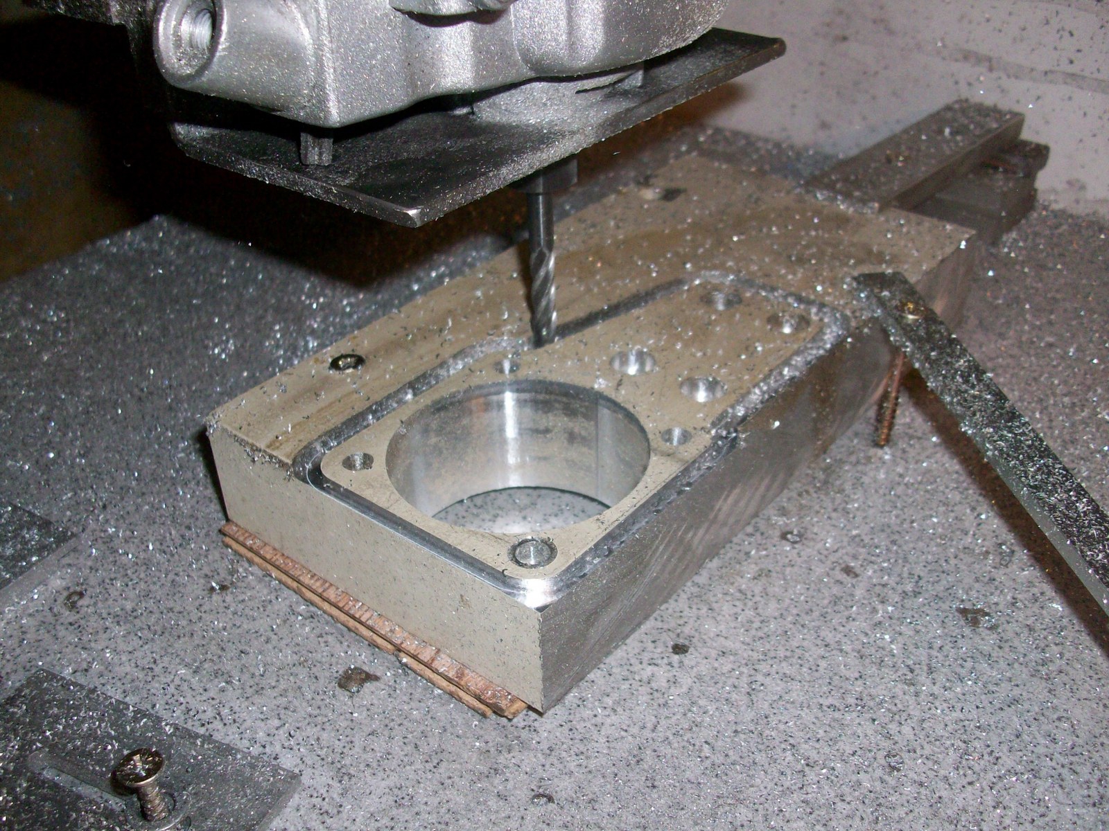

Za cenę 150 zł to nic się lepszego i tańszego do frezowania nie kupi. Najbardziej uciążliwy jest hałas który to wrzeciono produkuje. Regulacja obrotów od 12.000 do 28.000, ja i tak frezuję na najwolniejszych obrotach praktycznie. Wyje jak szlifierka kontowa. Myślałem żeby zrobić jakąś aluminiową osłonę z naklejoną gąbką w środku i z kanałami wentylacyjnymi ale kupiłem sobie słuchawki na uszy i od razu ciszej. Jak jest długa robota to ją zostawiam i idę w cholerę (ale nie za daleko żeby jednak ja trochę słyszeć) i tylko doglądam jej czy wszystko idzie według kodu.
W standardzie frezarka ma tulejki 6 i 8 mm. Dorobiłem sobie pośrednie tulejki z mosiądzu tak że mogę włożyć frez 5 4 i 3.175 mm. Wkładam w tulejkę 8mm tulejkę mosiężną pośrednią z nacięciami z otworem w środku powiedzmy 4mm i w to wkładam frez czwórkę i poszły konie po betonie. Bicie wychodzi dość różnie. Czasem jest setka bicia a czasem dycha, zależy jak się tulejka ustawi. Jak jest bicie to czasem wystarczy pociągnąć frez palcem w przeciwną stronę i bicie ustępuje. Wysokie obroty i warstwa skrawania do maks 0.4 mm i robota się robi sama.
Najtrudniej jest wymyślić jej jakieś mądre zamocowanie do płyty Z-ki. Ja to zrobiłem na partyzanta dokręcając ją do blaszki kontowej 3mm na 4 śrubki od spodu przy wrzecienniku. Mocowanie jest gumowate ale nie poprawiałem go bo przy tej warstwie skrawania nie ma to większego znaczenia.

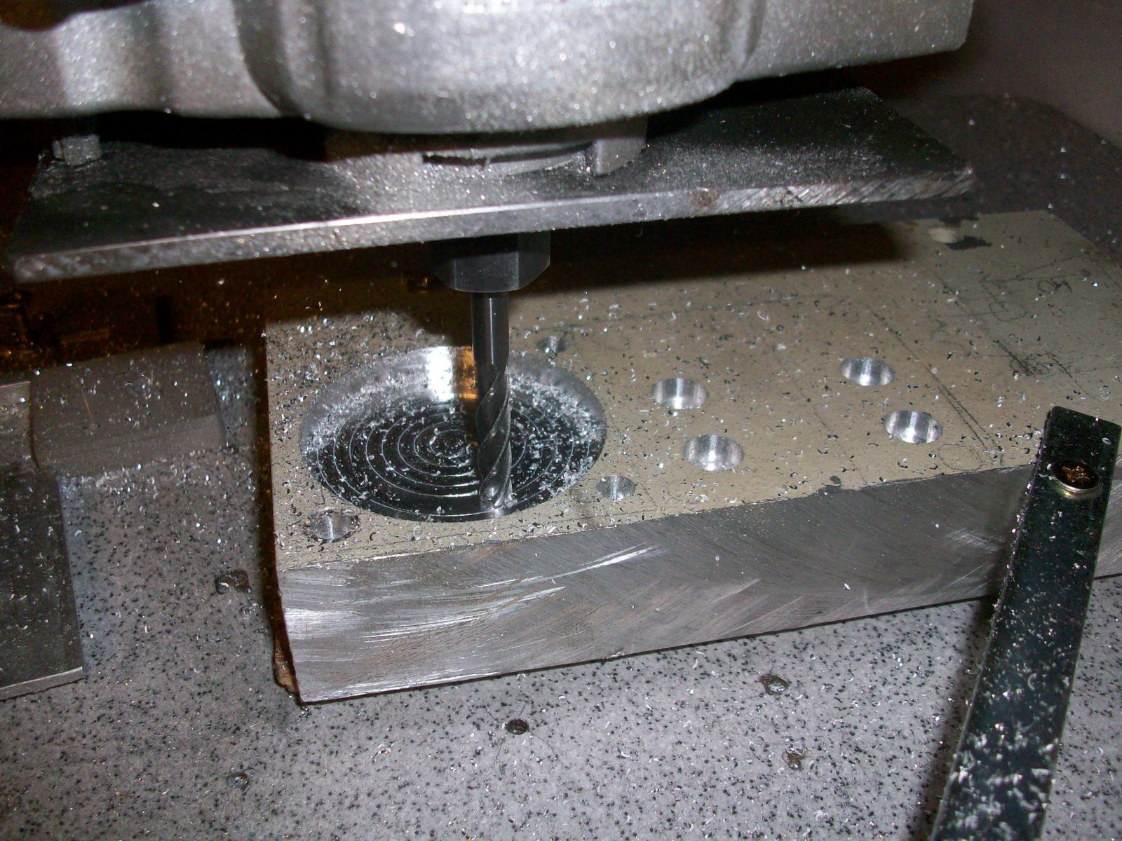

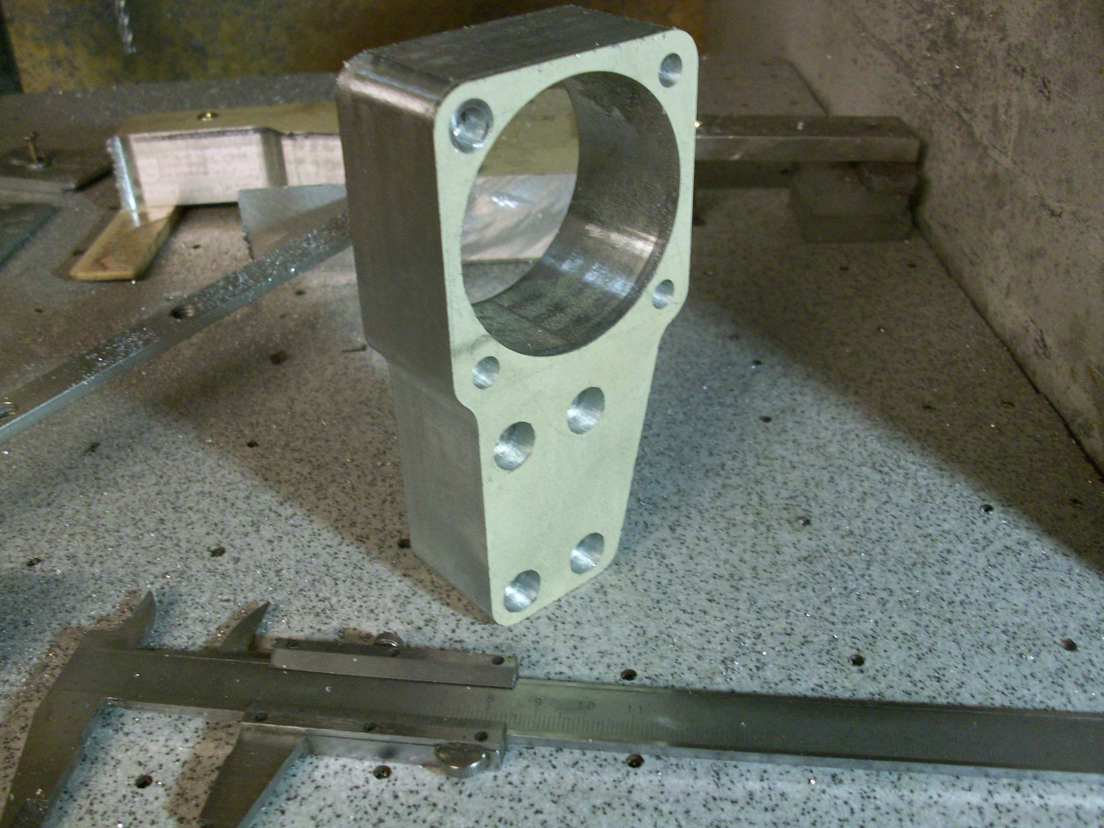

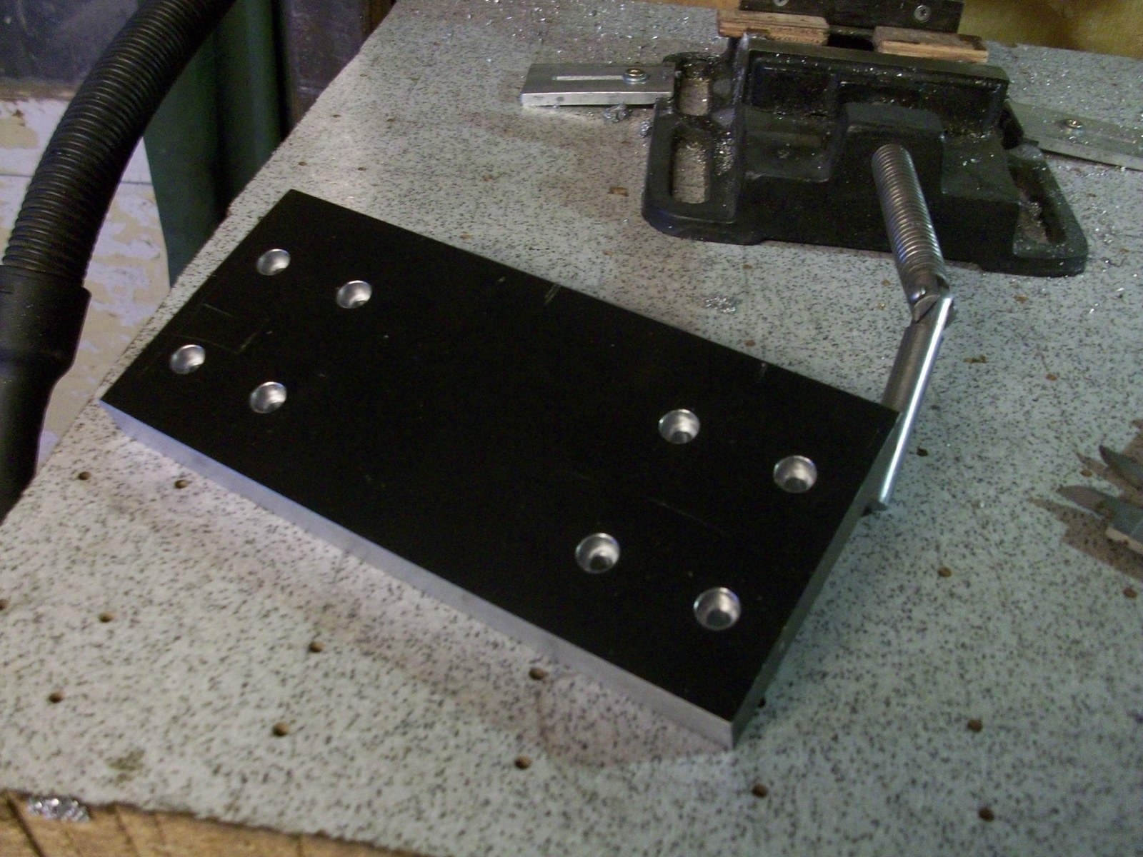

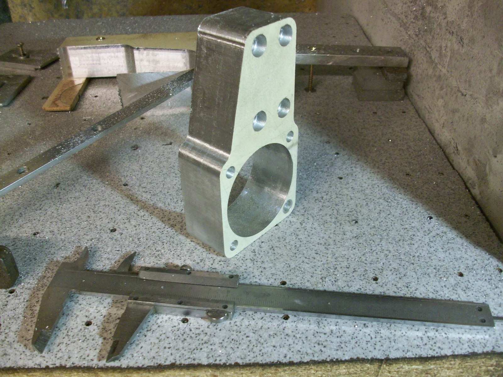

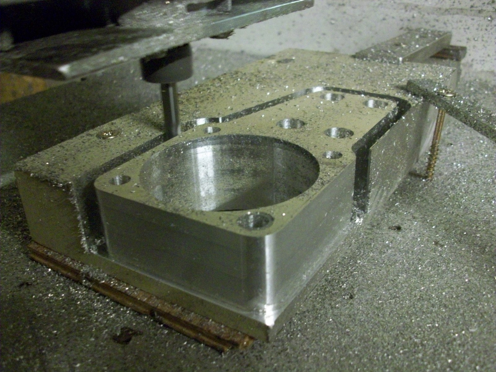

Zdjęcia z ostatniego gryzienia:
Materiał: jakieś aluminium grubości 32mm.
Narzędzia:
Otwory i wybrania pod śruby były robione frezikiem wąglikiem 3.175 na głębokość 12mm.
Zmiana narzędzia na frez 6mm czteropiórowy wąglik, obroty bliżej nie znane w okolicach 15.000, posó jakieś 450mm/min, przybranie na głębokości po 0.35mm, czas obróbki 3.5 godziny :razz:
Po wycięciu dowierciłem otwory śrub na wylot na wiertarce stołowej. Wyszło bajer :mrgreen:
Obrazek.Obrazek
Obrazek.Obrazek
Obrazek.Obrazek

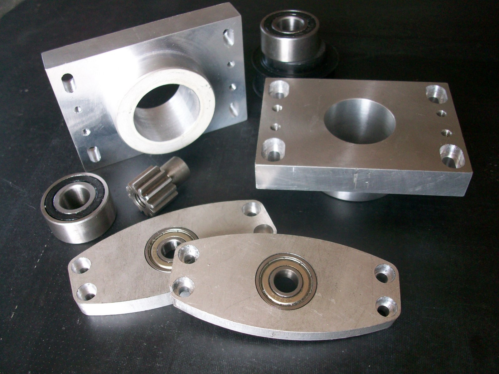

Frezarka dostała nowe imię: Piździawka. :mrgreen: Pomimo wątłej konstrukcji rzuciłem na nią blachę alu 16mm grubości i kazałem jej frezować. Powiem szczerze, że cuda na niej wychodzą. Nie boi się skrobać aluminium. Ona nawet lubi je gryźć. Wiercenia, fasolki, pogłębienia pod łby śrub imbusowych, otwory pod łożyska, i inne bajerki. No bajka normalnie. Ile mi pracy już zaoszczędziła to nawet sobie nie wyobrażacie. Teraz to na niej tylko aluminium skrobię.
Jak czytałem forum i opinie w nim zawarte to nabyłem się przekonania, że taka konstrukcja nie ma prawa robić w aluminium. I to był błąd bo niepotrzebnie dałem sobie to wmówić. Także Panowie, nie dajcie sobie wmówić, że Wasze maszyny na wiszących wałkach, na trapezówkach i z silniczkami z drukarek nie są maszynami tylko zabawkami. Zapomnijcie że się czegoś nie da zrobić. Kładźcie materiał, dobierzcie parametry i jazda z robotą. Niech skrobie nawet te 2 godziny jeden deal. Ważne aby dobrze zaprogramować ścieżkę narzędzia, reszta się praktycznie sama zrobi. :wink: Pozdrawiam i wracam do frezowania :smile:
Kilka pierdółek przy których pomagała frezarka (otwory pod łożyska wykańczane na tokarce):
Obrazek.Obrazek
Obrazek.Obrazek
Dla ciekawskich parametry obróbki to: Frez dwupiórowy węglik średnicy 3.175mm, obroty wrzeciona około 10.000 (na skali między 1 a 2 na pokrętle regulacji obrotów), posuw 500 mm/min, zagłębienie w materiał przybierane po 0.3 do 0.4 mm.

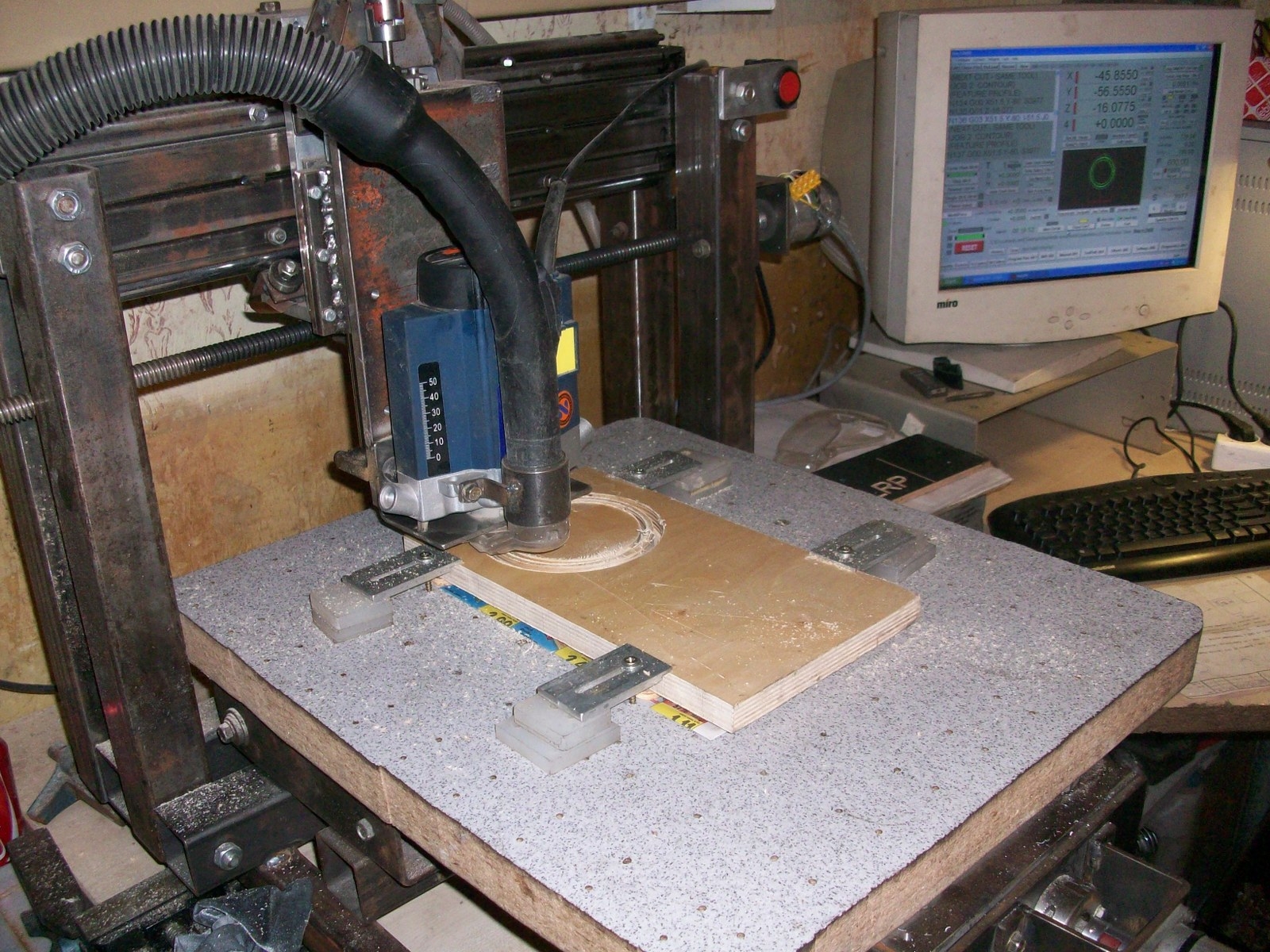

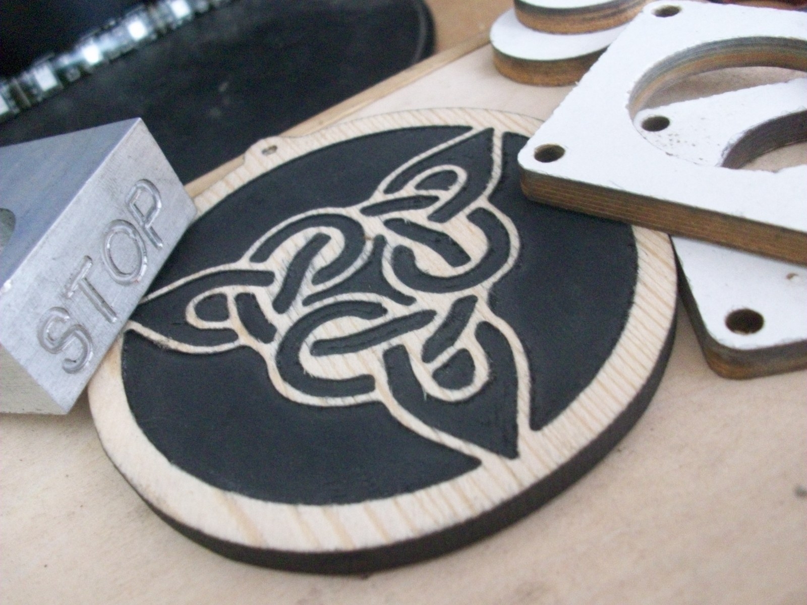

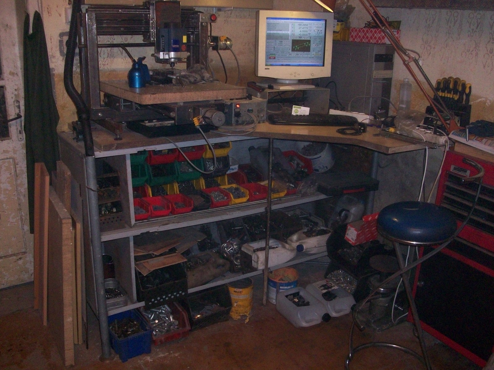

Witam ponownie.
Jako że coś wieje nudą ostatnio na forum to postanowiłem przypomnieć moją pierwszą konstrukcję.
Minęło już w sumie 2 lata jak maszynka powstała. Przez ten czas za dużo nie popracowała ale coś tam się działo i czasem bez niej po prostu by się nie udało.
Zamontowane zostało "porządne chińskie wrzecionko" i jak do amatorki to jest wystarczające.
Nic tańszego i lepszego się nie wymyśli jeśli chodzi o wrzeciono. Tamta wcześniejsza samoróbka z silnika od pralki się szybko zatarła ze względu na złe osiowanie łożysk (dałem ciała).
Dodatkowo za wyciąg wiórów posłużył odkurzacz z odpowiednią końcówką.
Obrabiałem na niej sklejkę, plastik, trochę grawerki w alu, potem doszło frezowanie frezem 4mm w alu (otwory z pogłębieniem pod łby śrub). Stali jeszcze nie gryzłem i nie mam zamiaru....raczej :wink:
Dokładność pozycjonowania jest dobra, dokładność obróbki tez w miarę zadowalająca. Otwory wyszły w 0.1 mm co i tak uważam za sukces przy tej konstrukcji. Geometria samej maszyny też w miarę ustawiona że się w 0.2 mm miesci. Sztywnością nie grzeszy ze względu na niedopracowane bazy pod mocowania łożysk kulkowych ale przy delikatnym zbieraniu materiału nie ma to wpływu na obróbkę. Prędkości obróbki oscylują w granicach 500 mm/min. Przejazdy na G0 to jakieś 1.2metra/min. Śruby trapezowe są upierdliwe i trzeba często kontrolować luzy na nakrętkach z brązu. Co tu więcej chcieć od takiej konstrukcji... Aluminium gryzie i to jest już jakiś sukces jak dla mnie.

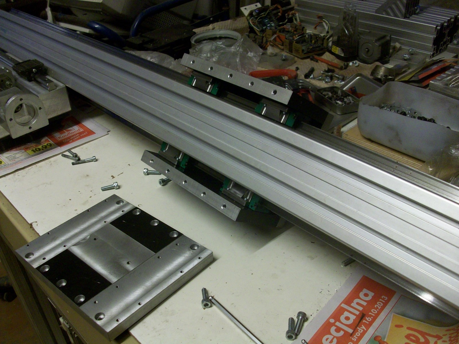

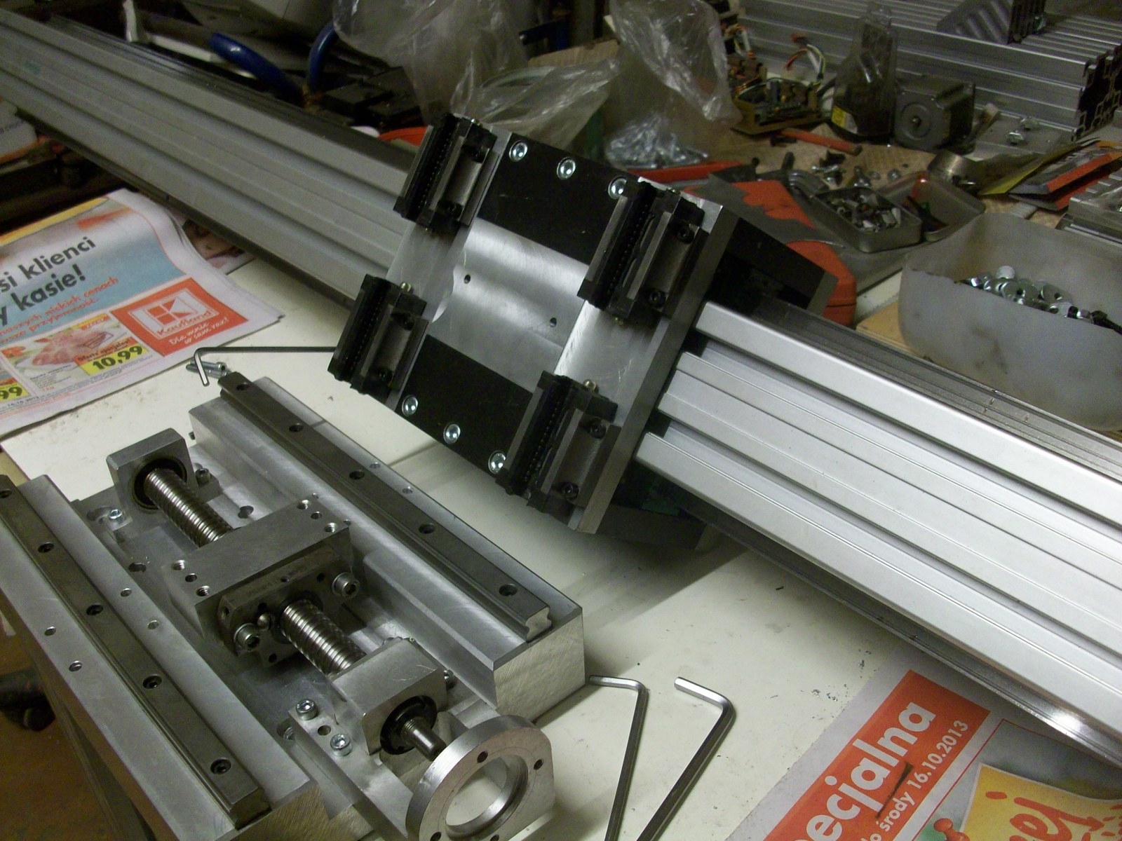

Teraz budujemy 2 trochę większe frezarki, jedna z amelinium do sklejki dla kumpla a druga z żeliwa i stali dla mnie do frezowania wszystkiego. Pewnie niebawem założę temat tej mojej jak się zaczną obróbki i skręcanie do kupy bo części już leżą.
Kilka fotek i opisów poniżej.
Miała być rozebrana i pomalowana ale mi się nie chciało tego od nowa wszystkiego rozwalać bo się nielicho narobiłem i została taka niepomalowana niestety.
Obrazek.Obrazek
Obrazek.Obrazek

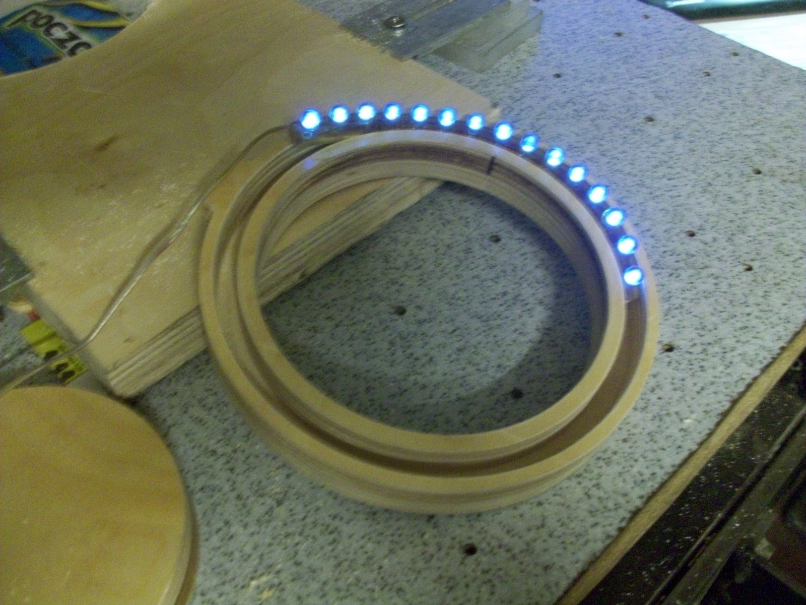

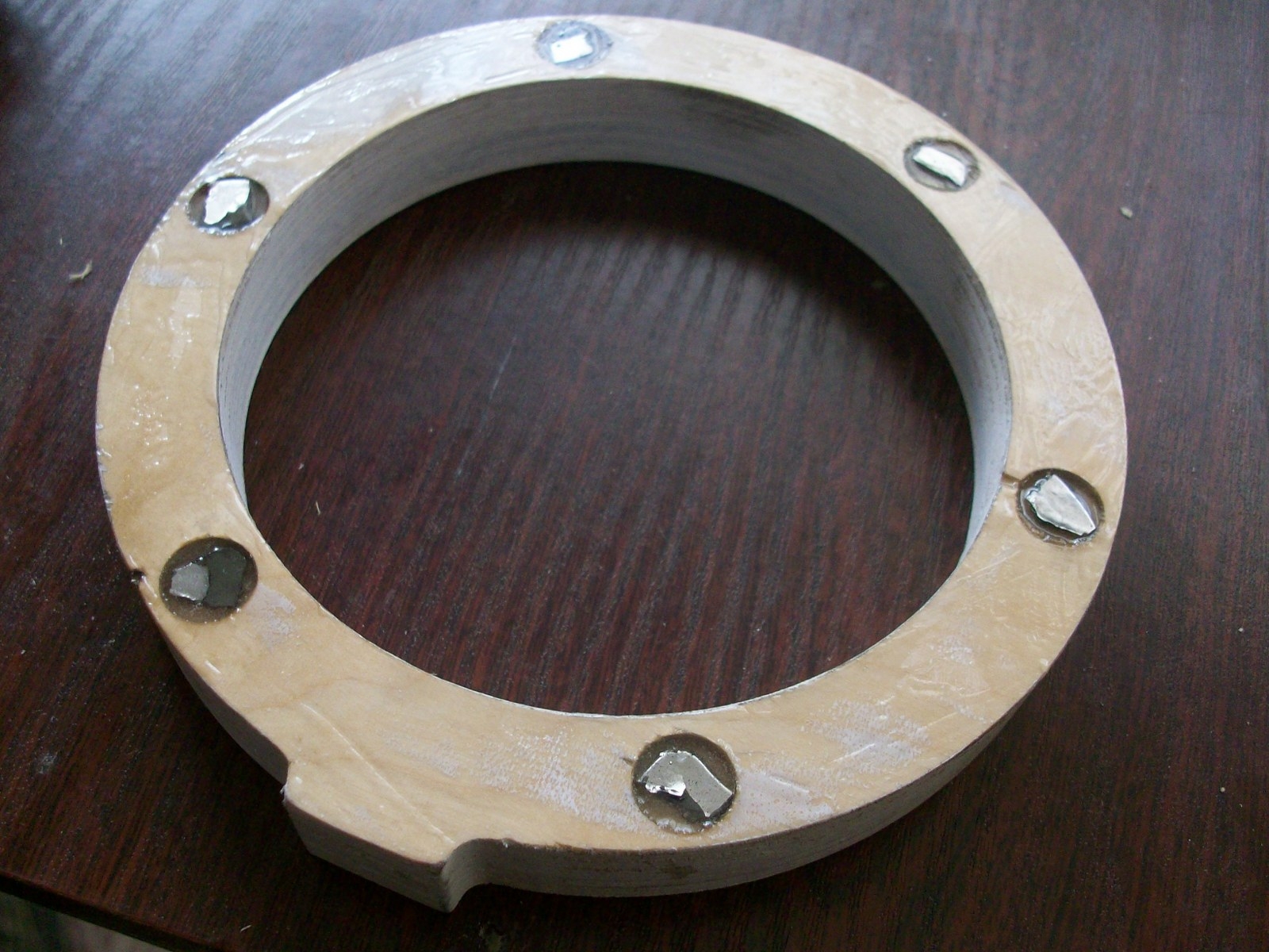

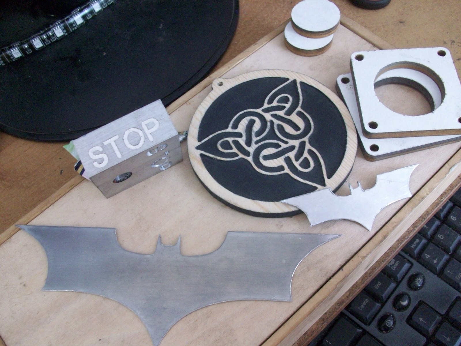

Kilka fotek z jakichś przykładowych prac z pomocą frezareczki - budżetóweczki :wink:
Tak w skrócie to grawerki, wycinanki medalionów dla laseczek :D

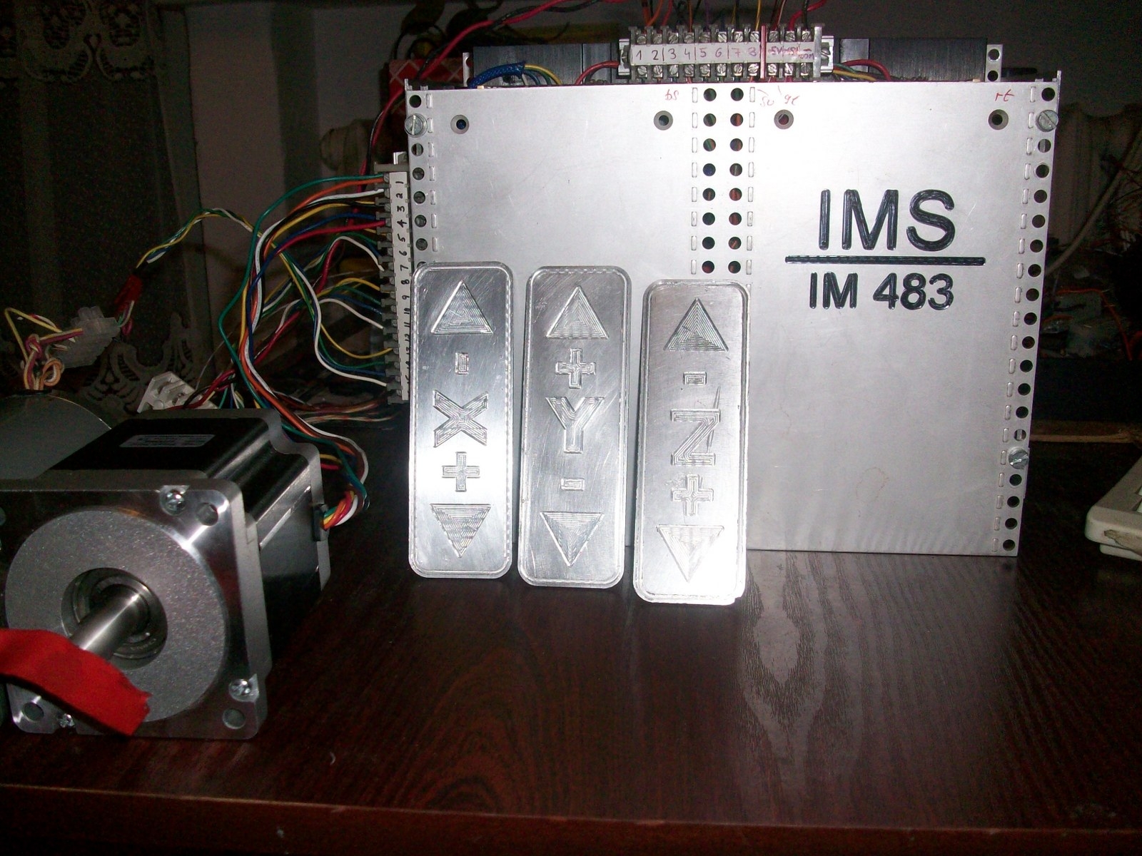

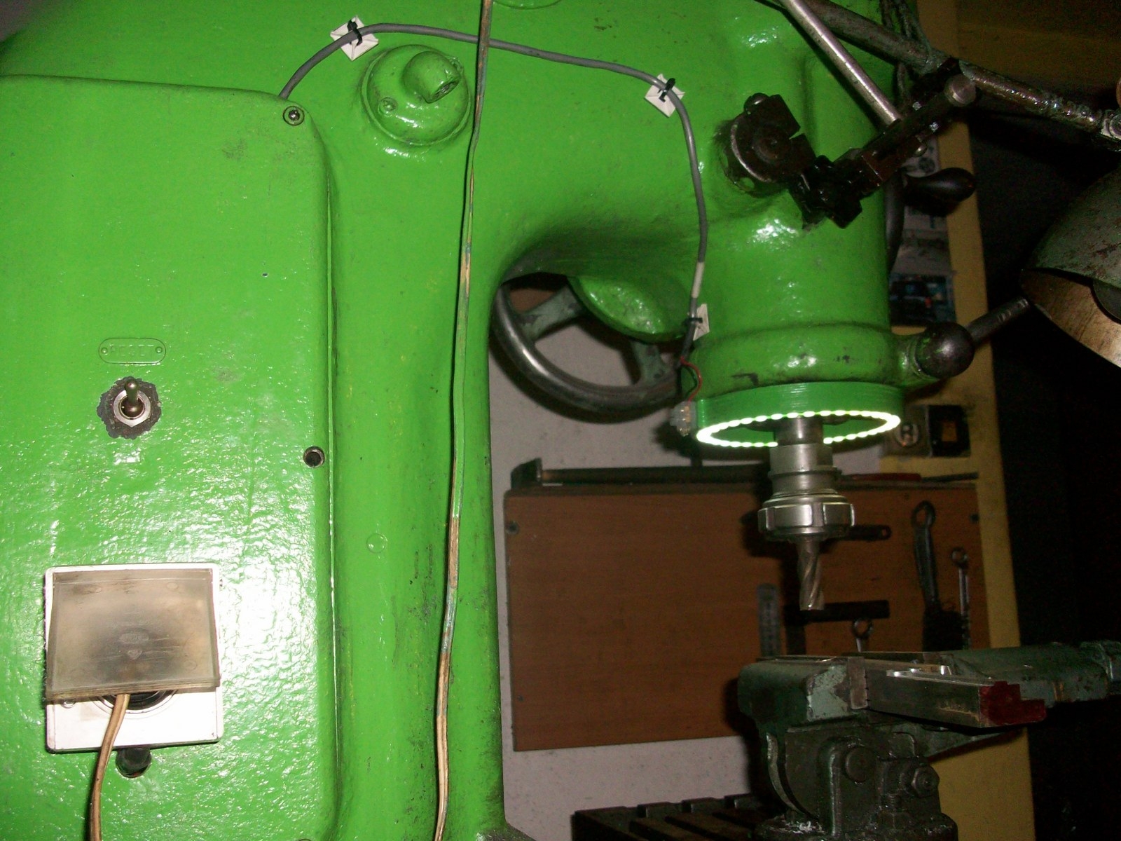

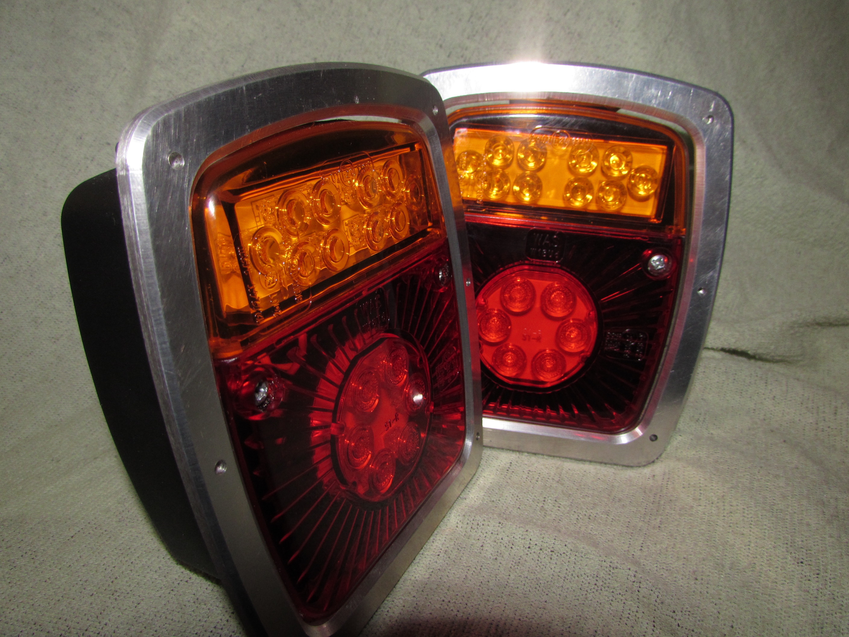

Grawerki tabliczek dla poszczególnych osi do mojej nowej większej frezarki. Precyzyjne wiercenie otworów w alu pod wózki do kumpla frezary do sklejki. Taki tam szybki projekt lepszego oświetlenia ledowego do mojej frezarki konwencjonalnej (jeszcze jest na korbki ale coraz bardziej mnie to korbkowanie wkurza i chyba trzeba i ją w końcu przeKAMARzyć na stronę CNC). W sumie to tyle co mi się przypomniało. Pozdrawiam i zapraszam do oglądania moich wyczynów.
Obrazek.Obrazek
Obrazek.Obrazek
Obrazek.Obrazek
Obrazek.Obrazek
Obrazek.Obrazek
Obrazek.Obrazek
