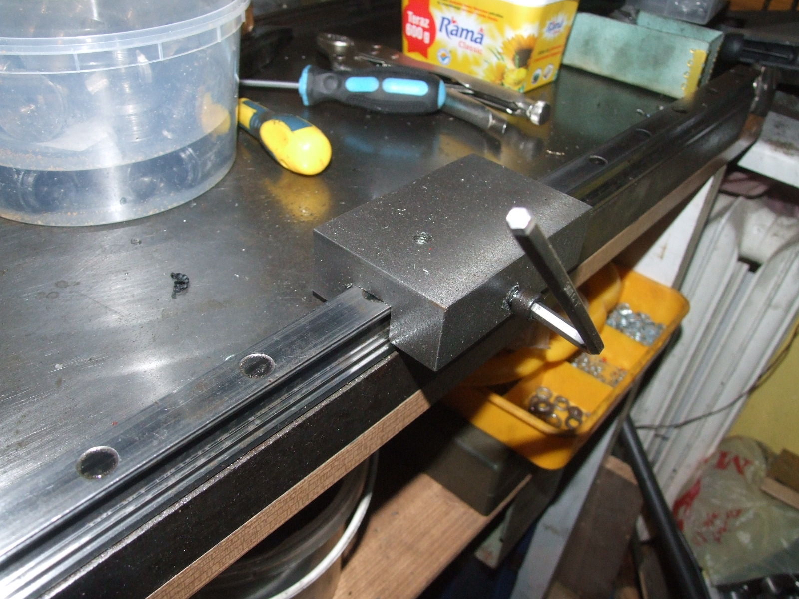

Istotne jest to, że jeżeli taki element nie opiera się nigdzie o bieżnie kulek, to będzie działał i nic złego się nie dzieje. Mój konik w stosunku do mocy maszyny jest tak solidny, że blokowanie w jednym punkcie wystarcza. Jeździ w tej chwili na trzech wózkach, bo tyle mam - na początku jeździł na jednym wózku i dwóch takich pseudowózkach żeliwnych, i też się dało pracować.

Ja sobie tak poradziłem - taki a la wózek z żeliwa, i śruba M8 dociskająca ustrojstwo z boku. W założeniu miało to być zamiast jednego wózka, ale jeszcze musze zfrezować ze dwie setki od góry, bo za wysokie wyszło. W tej chwili po prostu blokuję tym konik od tyłu i starcza. Nawet czasem jest przydatne, że konik do tyłu nie pójdzie, a do przodu może.
