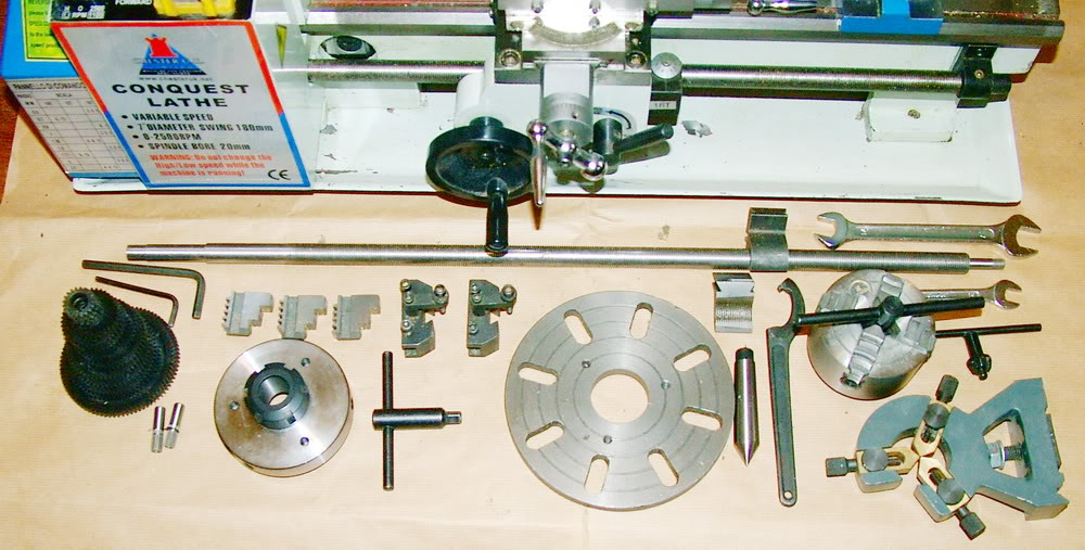

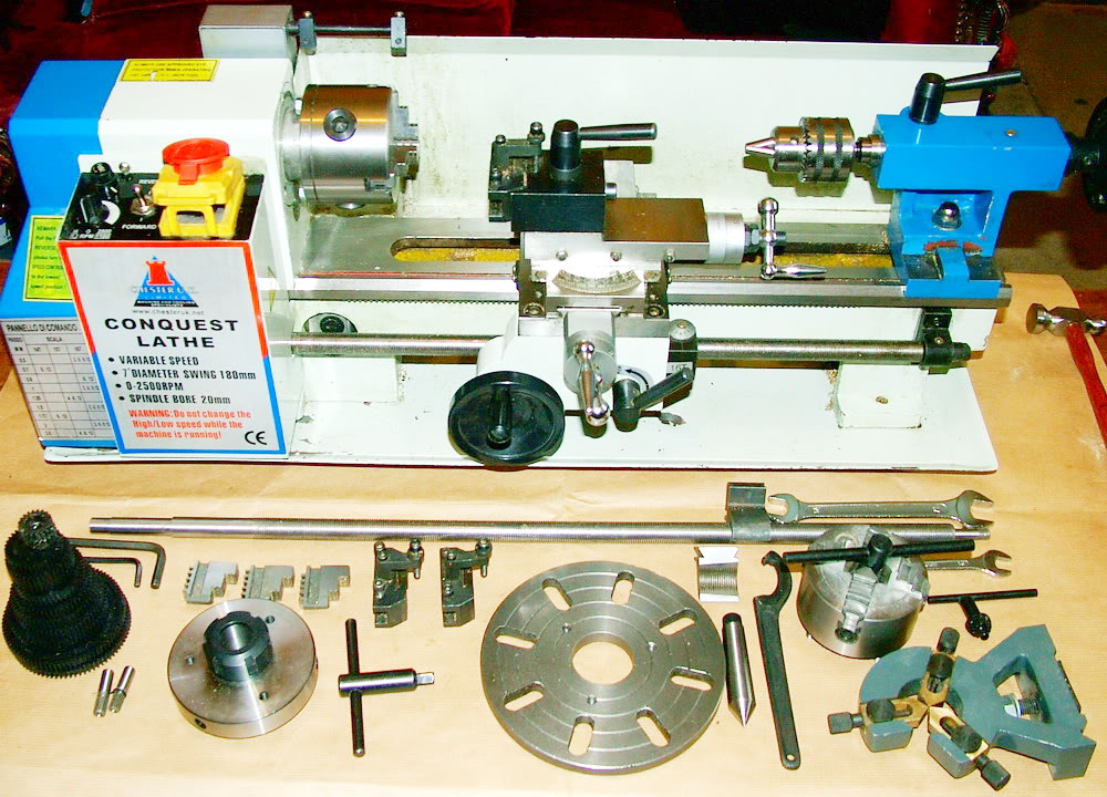

Wlasnie wczoraj nabylem uzywana tokarke od dziadka ktory zajmowal sie naprawami aparatow fotograficznych oraz zegarkow... z zegarkami to chyba troche przesadzil bo mechanizmy byly bardzo male a tokarka chyba lekko za duza na takie drobne prace...
A nie wspominal ze naprawial BigBen-a...
Ponizej zdjecia:

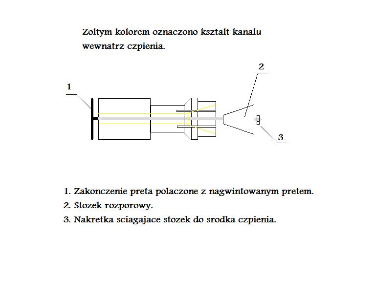

"Bbuli" czy ten pret jak bedzie wykonany w nastepujacy sposob to bedzie dobrze...?
- pret 1.3" przewiercony na wylot (skoro mowiles o wew srubie fi-6mm to dajmy na to ze
wew sred przewiercenia predu bedzie 8mm)
- jedna z koncowek preta wytoczona od wew na ksztalt stozka
- potem toczenie zew. ksztaltu
- na koniec wytoczenie stozka ktory bedzie rozpieral od srodka czpien
- oczywiscie 4 nakretki na srobe, 2 na koncu i 2 od strony obraczki.
- 2 naciecia po stronie obraczki na +/- 2mm dajace odstep na rozprezenie
Ponizej rys prosze ocenic czy dobrze to widze...?
Najedz myszka i kliknij zeby powiekszyc rys.

Czy mam rozumiec za taki czpien jaki narysowalem bedzie dobry do lekkich prac...?
[ Dodano: 2010-05-30, 01:33 ]
Mysle ze chyba tutaj najwyrazniej widac jak powinien wygladac taki czpien.
Wszelkie podpowiedzi porady mile widziane.

Ogladam to wszystko i wpadlo mi do glowy takie rozwiazanie prosze o ocene czy to bedzie dobrze trzymac i czy mi za pare dni nie wystrzeli z glowicy...
Material mosiadz i tutaj niestety inny nie da rady.

Na wstepie chcialem fachowcow zapytac czy taka najprostsza tokarka bedzie nadawala sie do prostej obrobki zlota, srebra, mosiadzu, drewna.
Potrzebuje tokarke do toczenia obraczek (bizuteria) nadawania ciekawych ksztaltow, czasami bedzie to obrabiane drewno zeby potem zrobic odlew.
Oto ponizsza tokarka:
