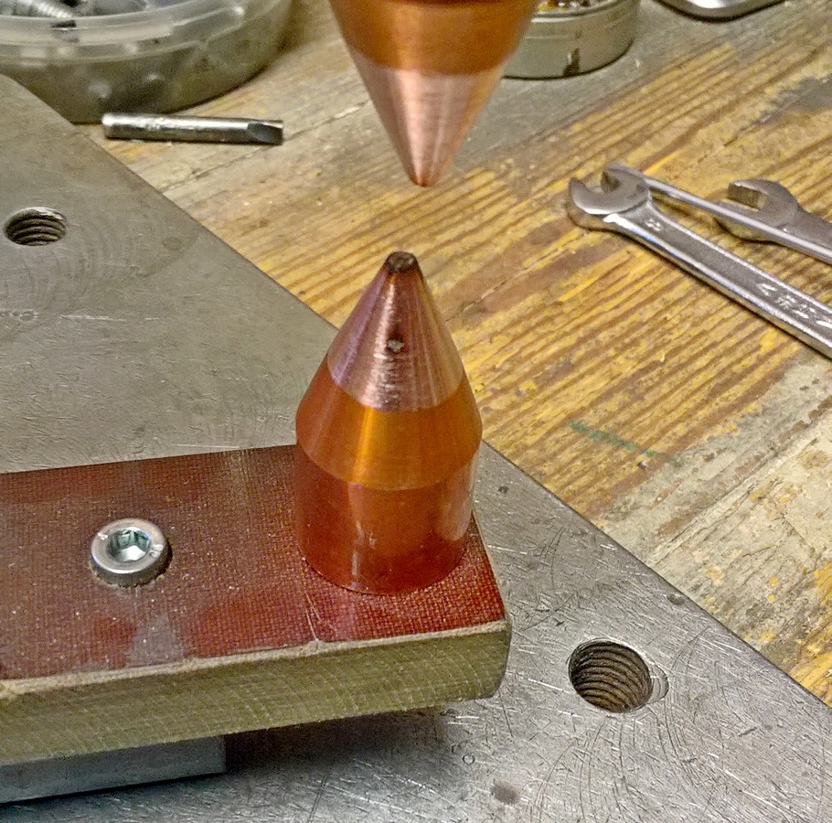

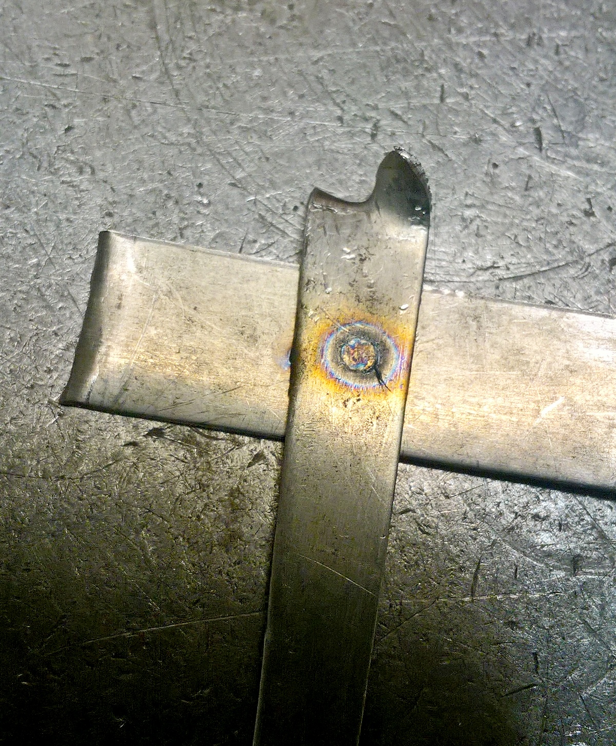

Re: Zgrzewarka punktowa.
Elektrody miedziane ⌀ 20mm. Teraz zgrzewa pakiet stalowy 2mm bez problemu.

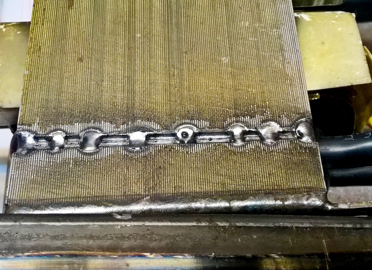

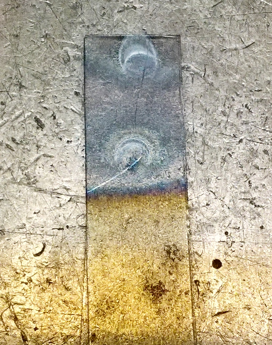

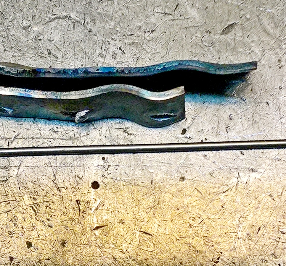

Poczytałem, przemyślałem. Jak zwiększyć przepływ prądu w tym samym czasie. Proste. Zmniejszyć średnicę zgrzewanego punktu. Przetoczyłem elektrody na bardziej ostry stożek. I oto efekt.

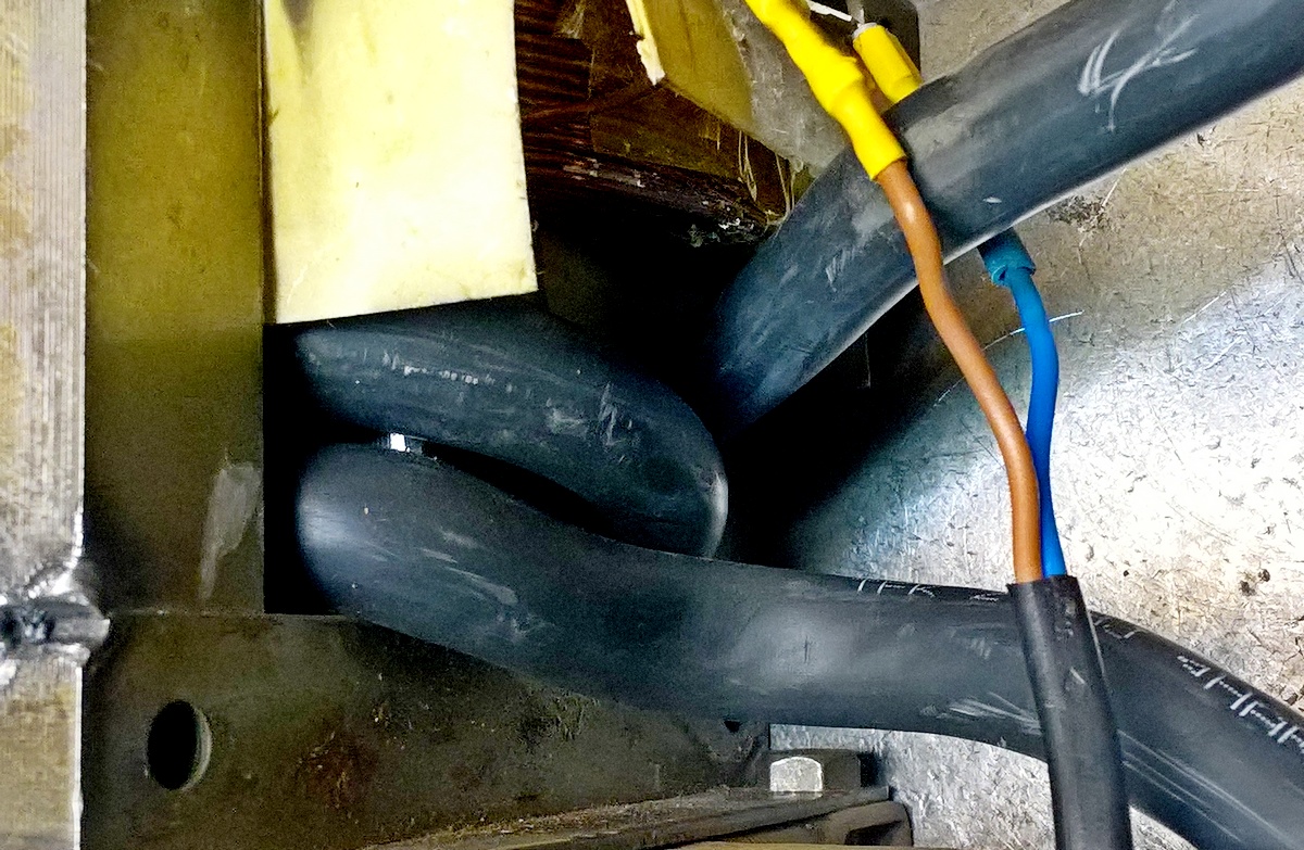

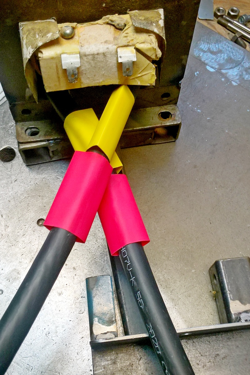

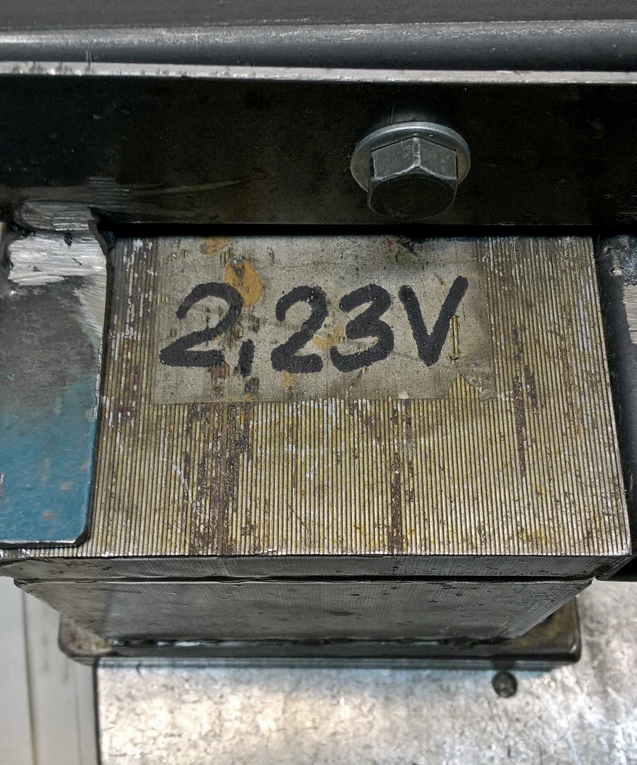

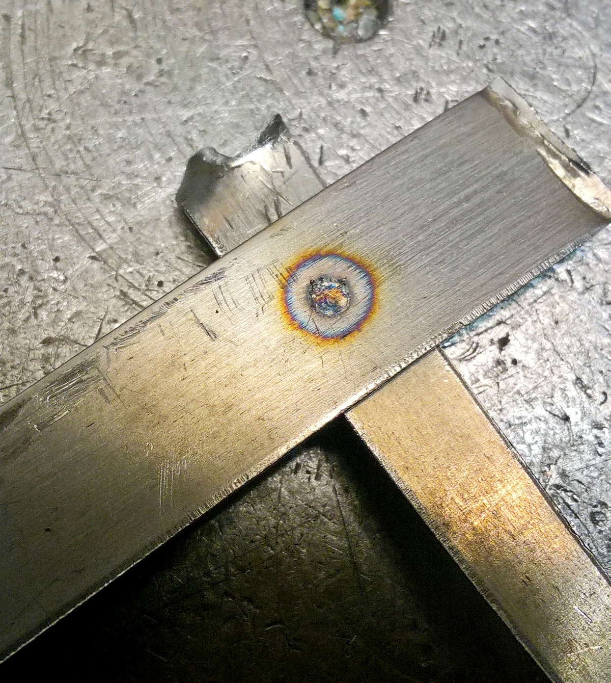

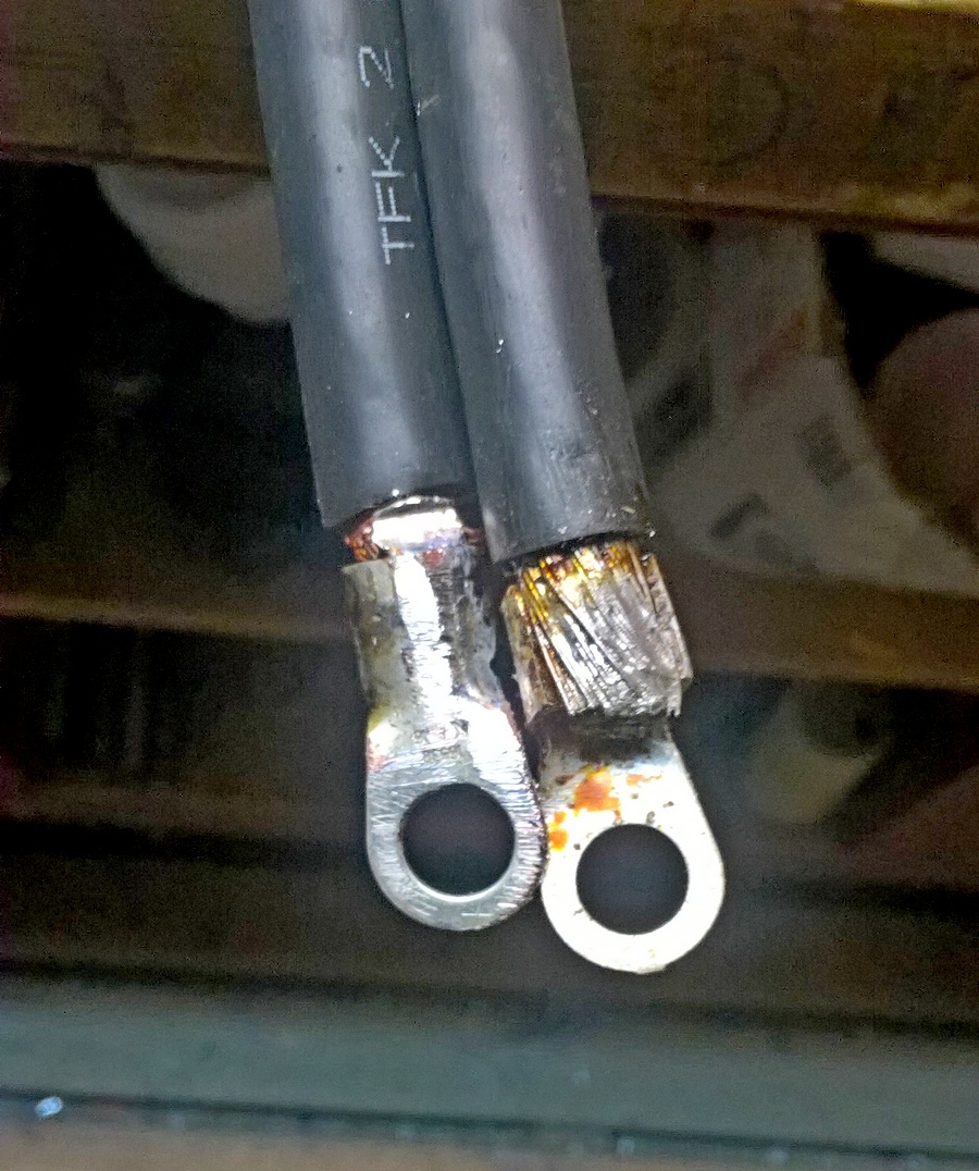

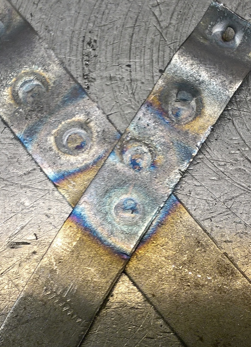

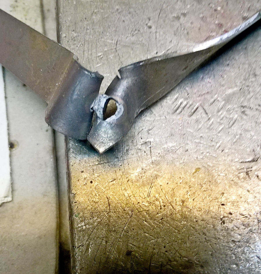

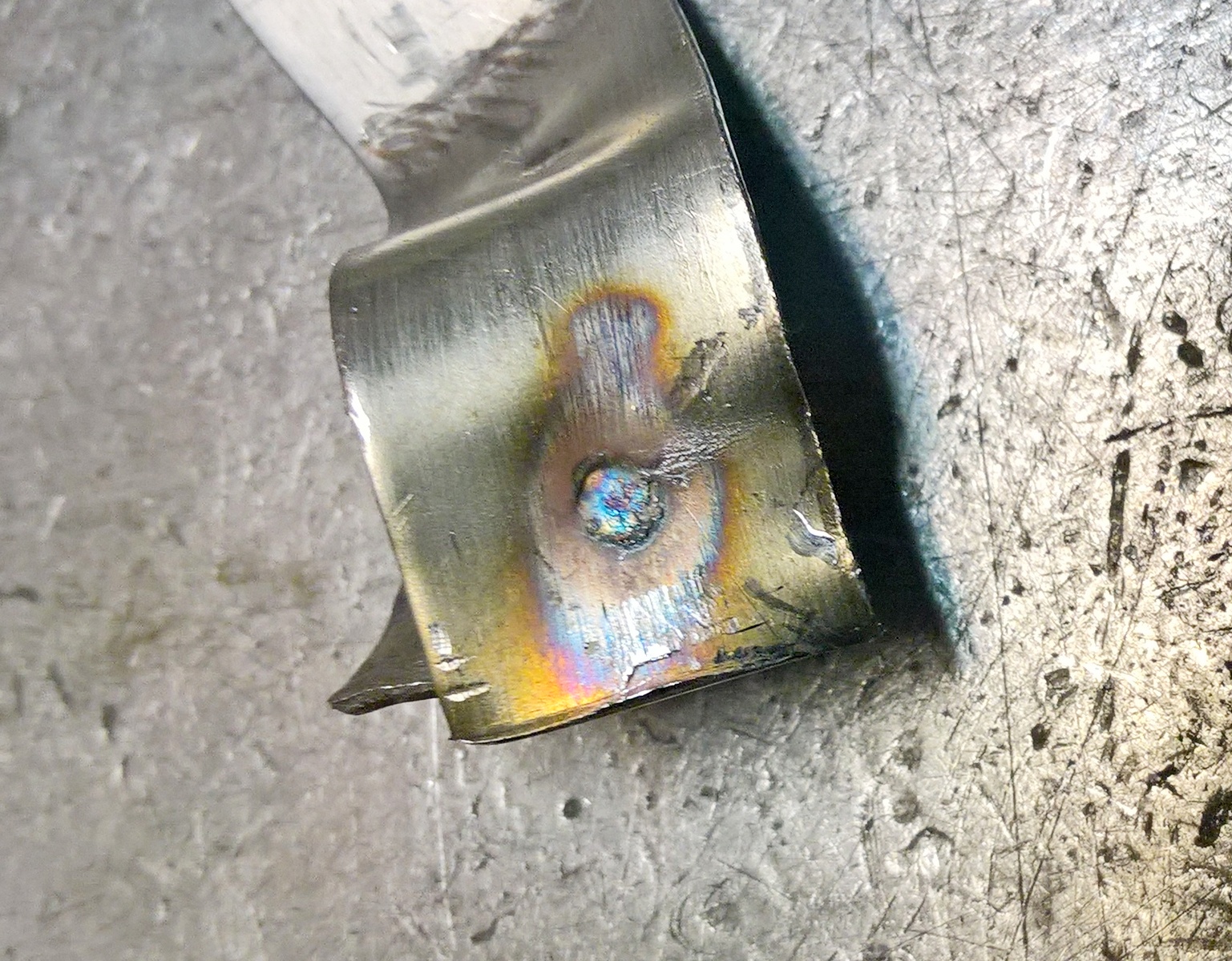

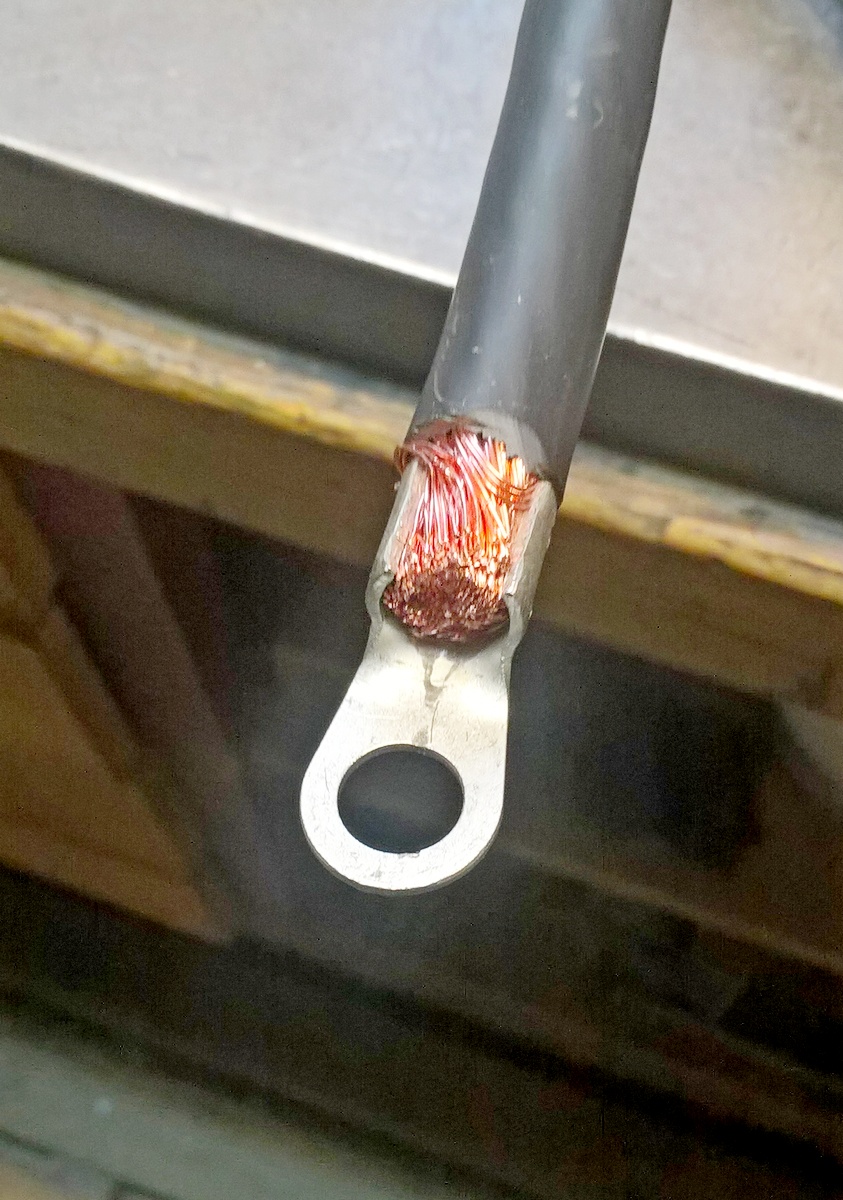

Dojechał kabel o przekroju 50mm². Zaraz zabrałem się do roboty i wymieniłem. Przy tej grubości kabla i takiej izolacji weszły tylko 2 zwoje. Końce przewodu połączone z końcówkami oczkowymi przez lutowanie cyną. Na to termokurcz. Ale jest dobrze, bo uzyskałem to co chciałem. Napięcie na końcach przewodu 2,23V. Mogło by być nieco wyższe. Dwie blaszki po 1mm zgrzewa bez problemu. Ale szału niema. Przy 5-6 zgrzewach po kolei kabel uzwojenia wtórnego jest mocno ciepły.
No i kilka próbek zgrzewów.

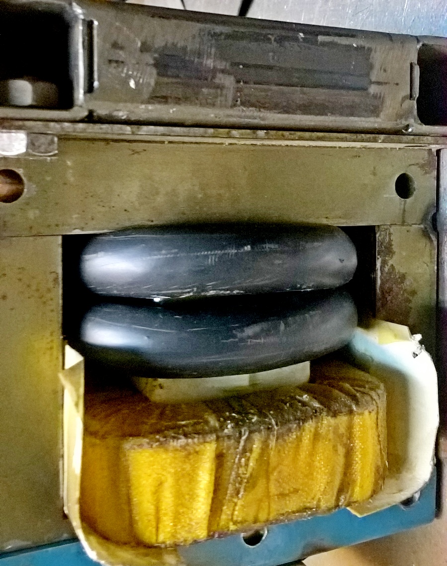

Parę uwag co do mojej zgrzewarki. Kabel uzwojenia wtórnego zdecydowanie za mały przekrój. Grzeje się zdecydowanie szybko i jako pierwszy. Następnie grzeją się wolniej końcówki zgrzewające ( u mnie są Φ 20mm). Rdzeń natomiast jest raczej lekko ciepły. Jeden błąd co zrobiłem to tak na chłopski rozum, jest do naprawienia to zespawanie rdzenia punktowo. Blach są izolowane od siebie pokryciem tlenkowym. Więc blachy rdzenia nie zespawane nie mają zamkniętego obiegu. Część z nich jest jako rdzeń E I. Może się mylę i nie ma to znaczenia.
W poniedziałek kupuję grubszy kabel i zobaczę co się poprawi.

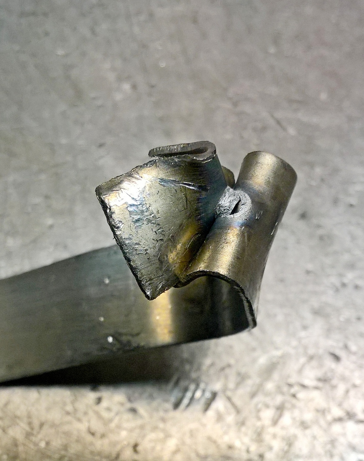

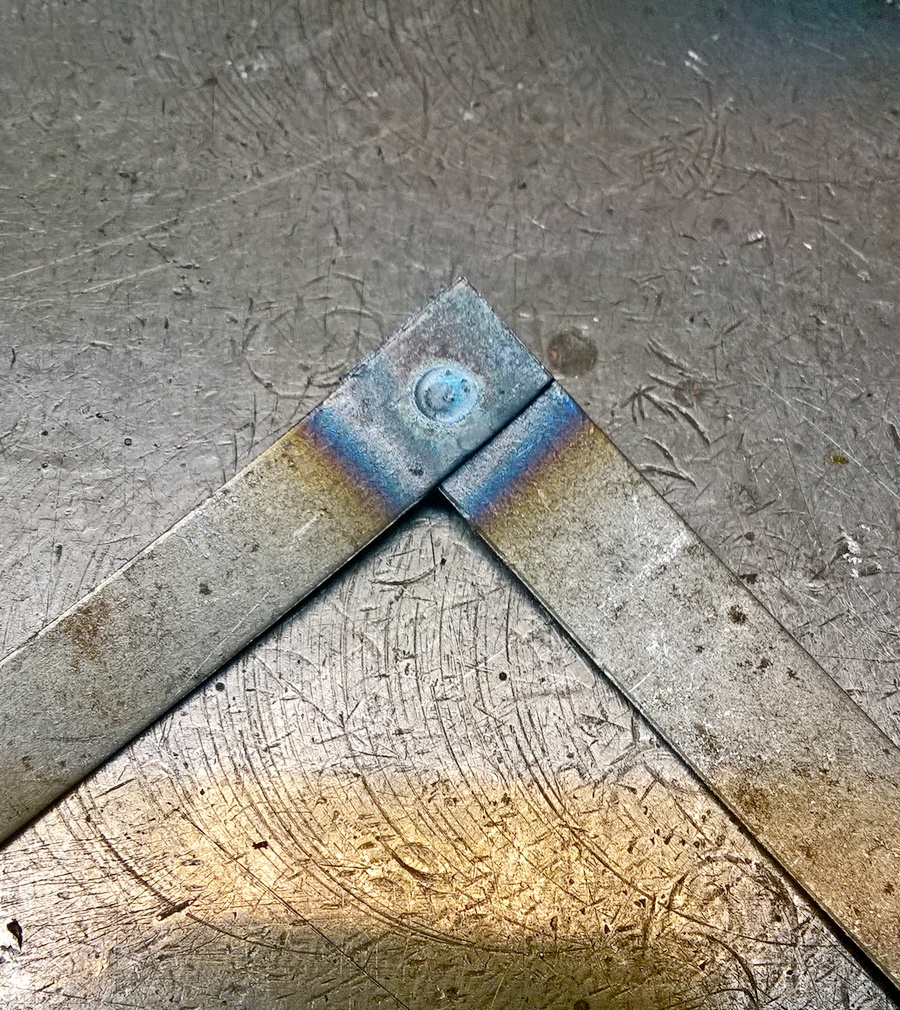

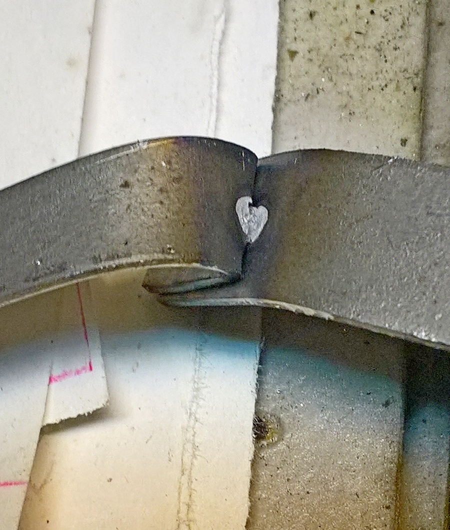

Posunąłem się nieco do przodu z budowa zgrzewarki. Jak tylko zamocowałem końcówki zgrzewające, to już była pokusa coś sobie zgrzać. Myślę że nie jest źle, dwie blaszki 1mm się udało zgrzać.
