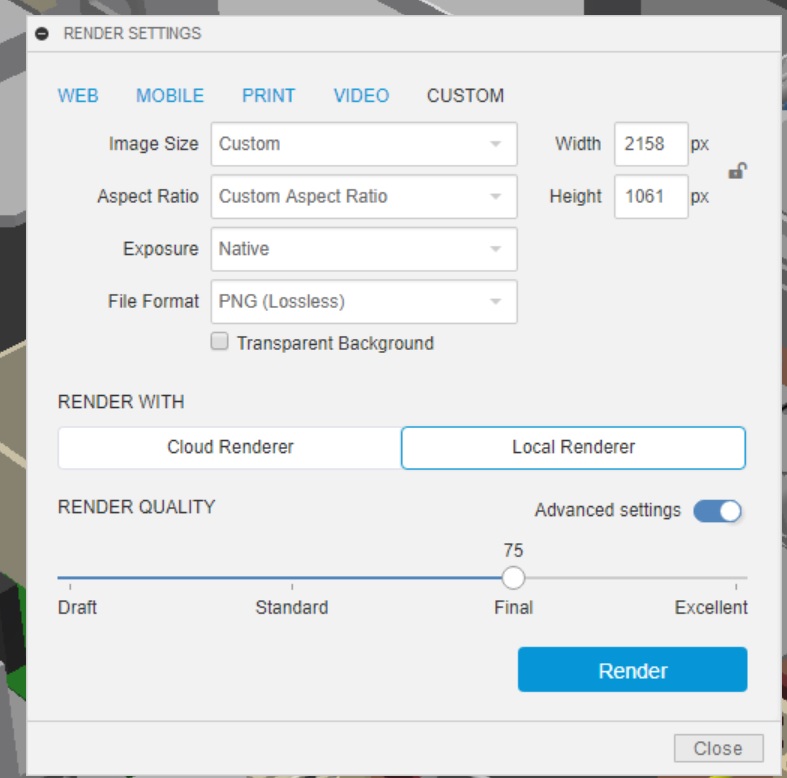

No i generalnie zrobiłem jeszcze z ciekawości render na ustawieniach jak poniżej.
I faktycznie to nie fusion chla 100% procka przy renderze tylko odrębna aplikacja Autodesk local renderer się uruchamia.
Co do czasu to robił mi się 10 minut ten render
Efekt poniżej:
