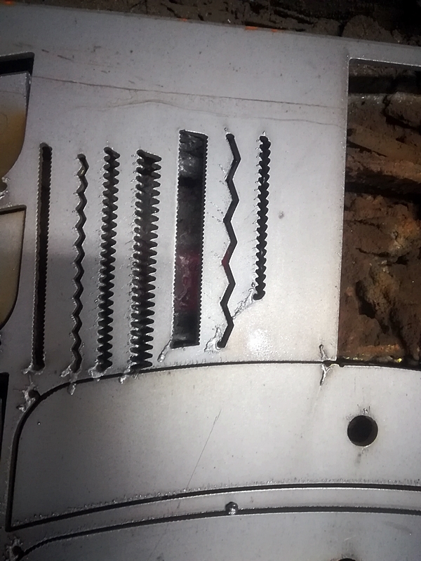

Wytestowany kod bezpośrednio na maszynie - co prawda na plazmie ale widać super efekt.
Ustawienia zmienne co również widać na załączonym obrazku.
Z góry dziękuję za pomoc.

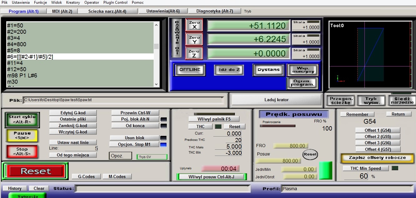

Wrzuciłem do Macha - przegryzł, przetrawił i owszem robi pętle ale w trójkąt a nie zygzak.....
Dodaje screen z tego co widzi MACH.... nie bardzo o to chodziło.....
I jeszcze jedno pytanie - L=6 piszesz że wylicza się sama - no właśnie przy L=6 robi 9 powtórzeń.... Do czego służy też linijka #6?
Kombinowałem z dopisywaniem równań ale tj jakby na każdą linijkę albo ja to jeszcze źle rozumiem.
Bardziej chodziło mi o coś takiego że np ustawiamy maszynę w punkt X0 Y0 Z0 i chcemy żeby np do X200 przejechał zygzakiem szerokości 2mm i gęstości 2mm czyli zygzaczek na 4mm i zatrzymała się w punkcie X200:
