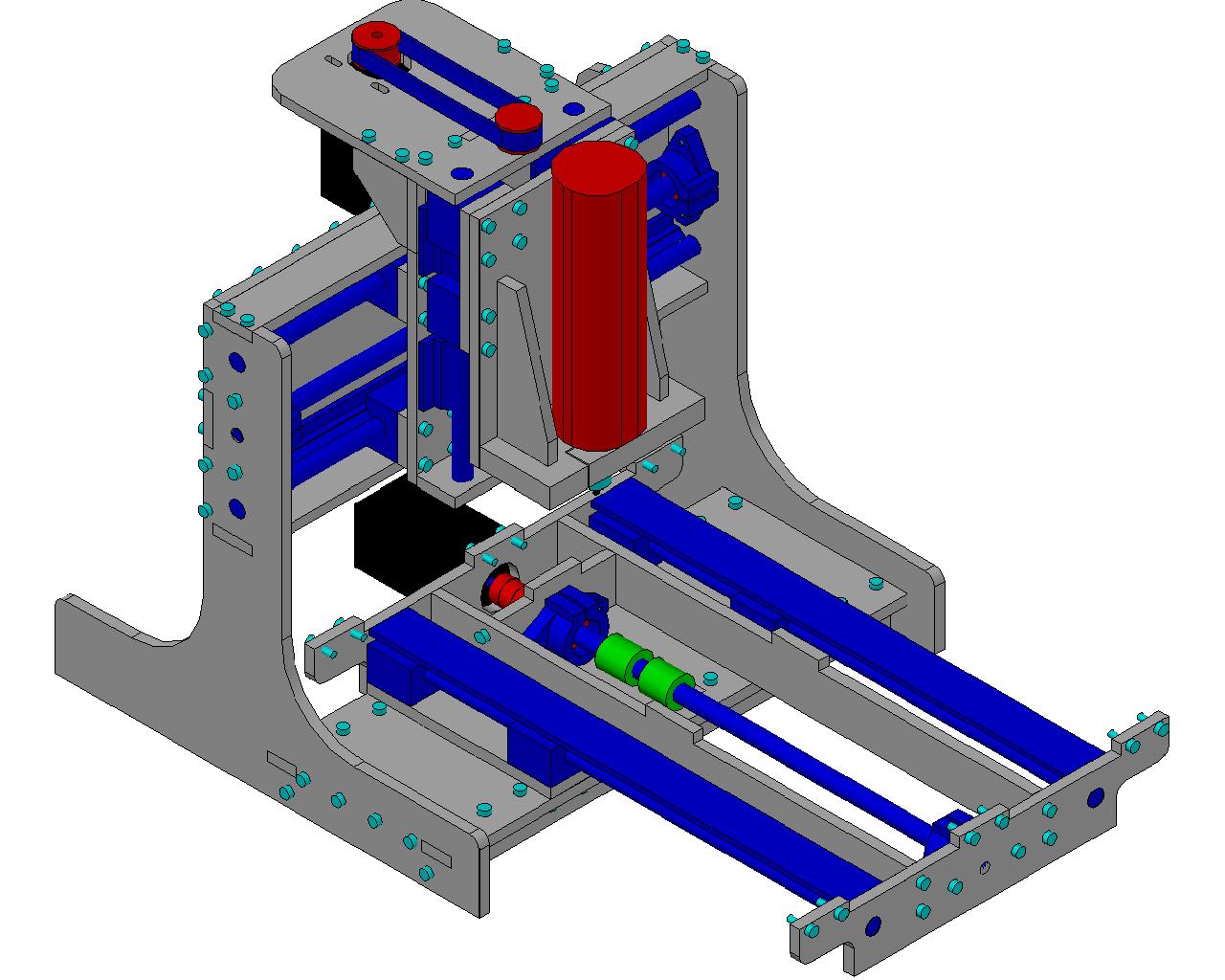

A widzialem juz filmiki :D
[ Dodano: 2010-05-03, 14:08 ]
Obrazek Mały postęp. Brakuje kilka blach :D.

Ja chce zabrac się za rozpoczęcie prac, no ale musze jeszcze jakos rozwiazac te nakretki. W sumie moze masz jakies rozwiazanie :D. I filmik z pierwszych prac gdyby powstal to chetnie zobacze :D.

Ja chcę zrobić dwie nakrętki, żęby kasować luz, a nie wiem czy taką obudowę da sie zadoptować w takim celu. A swoją drogą grat. uruchomienia potwora :D.

Tylko ty nie masz podparych, a u mnie walki sa podparte i mam luz 45 mm, a po dolozeniu plaskownika jest 55.

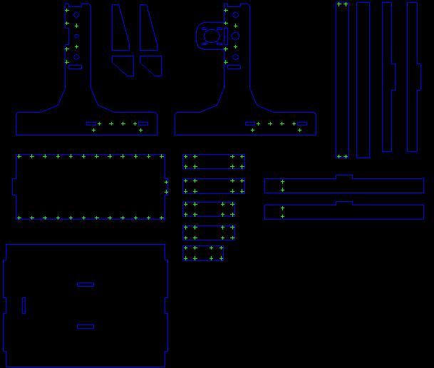

Jezeli chodzi o AutoCad to rysowanie w 3d jest dość ograniczone, ale do projektowania w większości wystarcza. Znam bdb np 3d studio max, Autocad jeśli chodzi o aplikacje 3d i przy porównaniu tych dwóch programów możliwości 3d Autocada to może 20 % możliwość 3d studio max.
A projekt maszyny zrobiony oprócz mocowania nakrętek - bo tu jest trochę problem bo standardowe obudowy są zbyt "wysokie" i nie mieszczą się. Myślę nad wykonaniem tych obudów, może ktoś z forumowiczów kto posiada maszynkę wyciął by cos takiego wg rysunku za odpłatą :d.

He he dobre. Duzo pytan zadaje bo wolal bym zrobic proj na kompie i pozniej ewentualnych otworow juz wiecej nie wiercic na fi 20 czy cos tylko zrobic "Lego" skrecic i luz. A to jakiejs tam wiedzy wymaga. Bo tez nie chce zalozyc silnikow 3Nm a dac lozysko co wyskoczy od byle sily. Ale zeby zrobic optymalnie to juz sztuka :d no ale. Szukam opcji. A ty jak bys tutaj zrobil z ta sruba? I chcial bym robic w kolorowych troche ale tasmy tez nie przewiduje.
