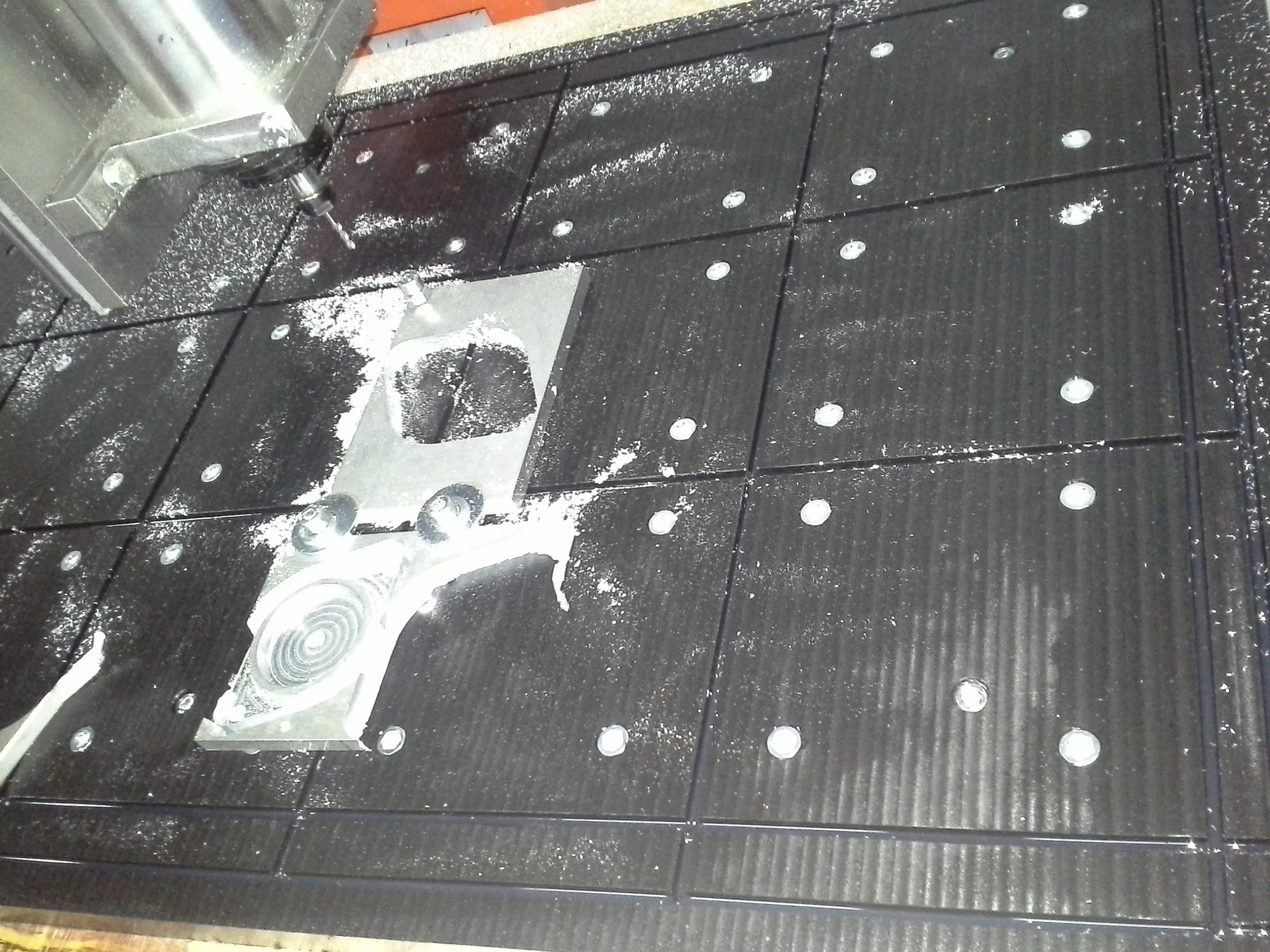

U mnie powierzchnia jak najbardziej ok. Myślę, że rama pójdzie pod młotek, ponieważ spodobała mi się jazda w alu i bym myślał bardziej o konstrukcji pod chłodziwo.

Aaaa pokaże. Obróbka alu pa6 :mrgreen: Coś tam działam, dorobiłem stolik z rowkami do chłodziwa, jeszcze muszę dorobić jakieś burty, bo strasznie chlapie i strzela.

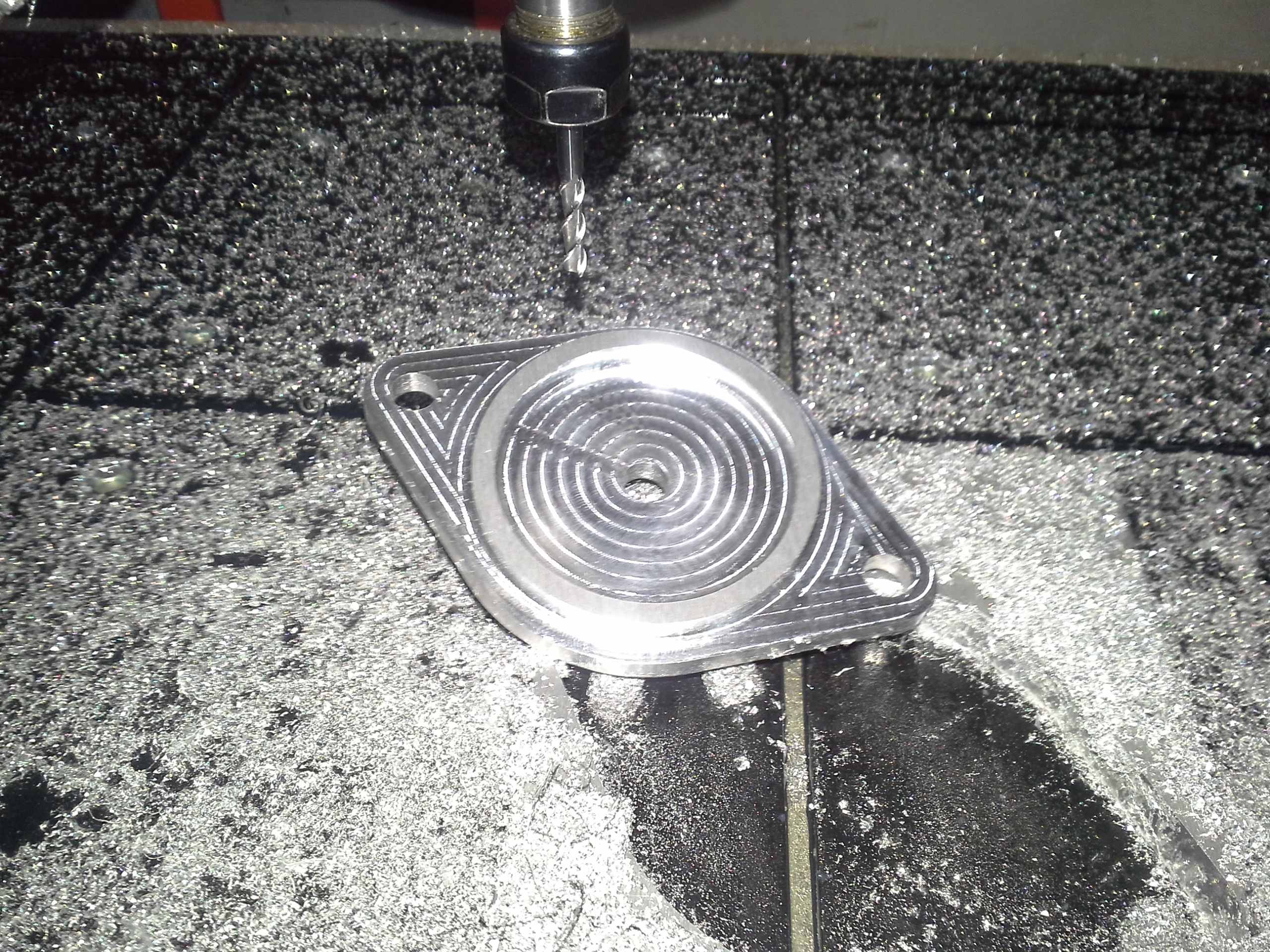

Tak wydmuchuje, zostawiłem 0,4 na wykończenie, spiralnie frez schodził i to zbierał. Może problem tkwi w piko? Mam Beta. Dziś ściągnąłem aktualizacje i jutro sprawdzę...
[ Dodano: 2015-04-24, 21:21 ]
Dzięki RobWan, jaki to człowiek zamotany :grin: Zmiana w geometrii u mnie działała tylko na zewnętrznym, ale w ścieżce jest ok. Piwo Tobie :smile:

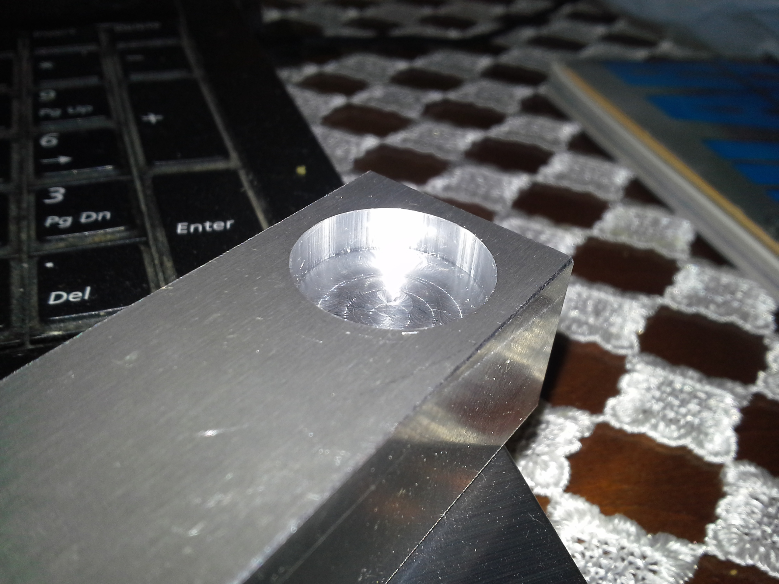

Myślę, że nie. Jeździłem frezem 2 mm i się nie łamał. Po za tym na polietylenie podobnie.

Witam, dość głupie pytanie, ale czym spowodowana jest taka jakość krawędzi? Chodzi o ścianki w miejscu wybrania. Może mikrokroki? U mnie chodzi na 1/8, śruba X Y skok 10mm. Nie wiem dlaczego, ale nie mogę w piko camie ustawić frezowania współbieżnego w offsecie wewnętrznym, w zewnętrznym nie ma problemu. Psikałem frez specyfikiem do smarowania.
