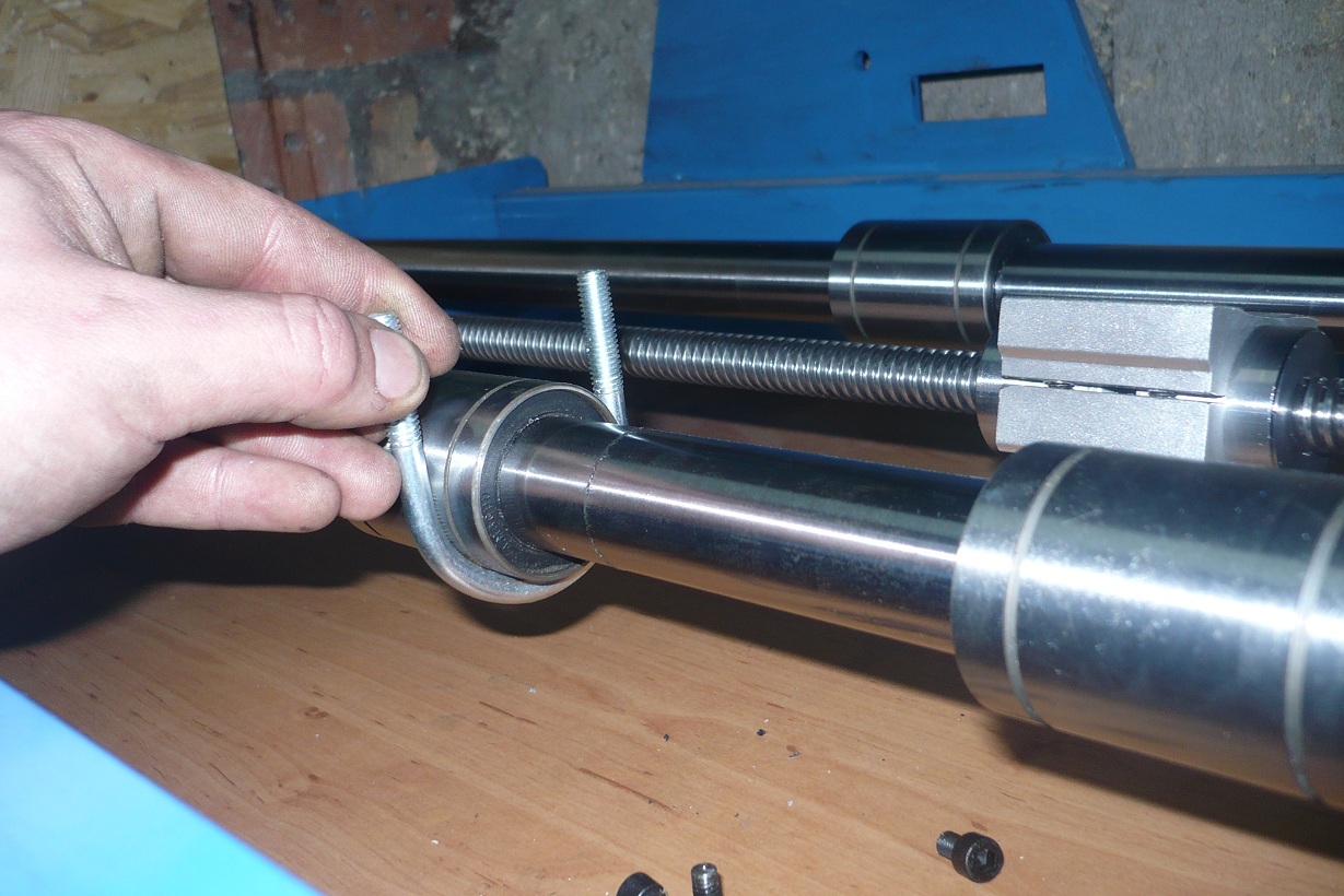

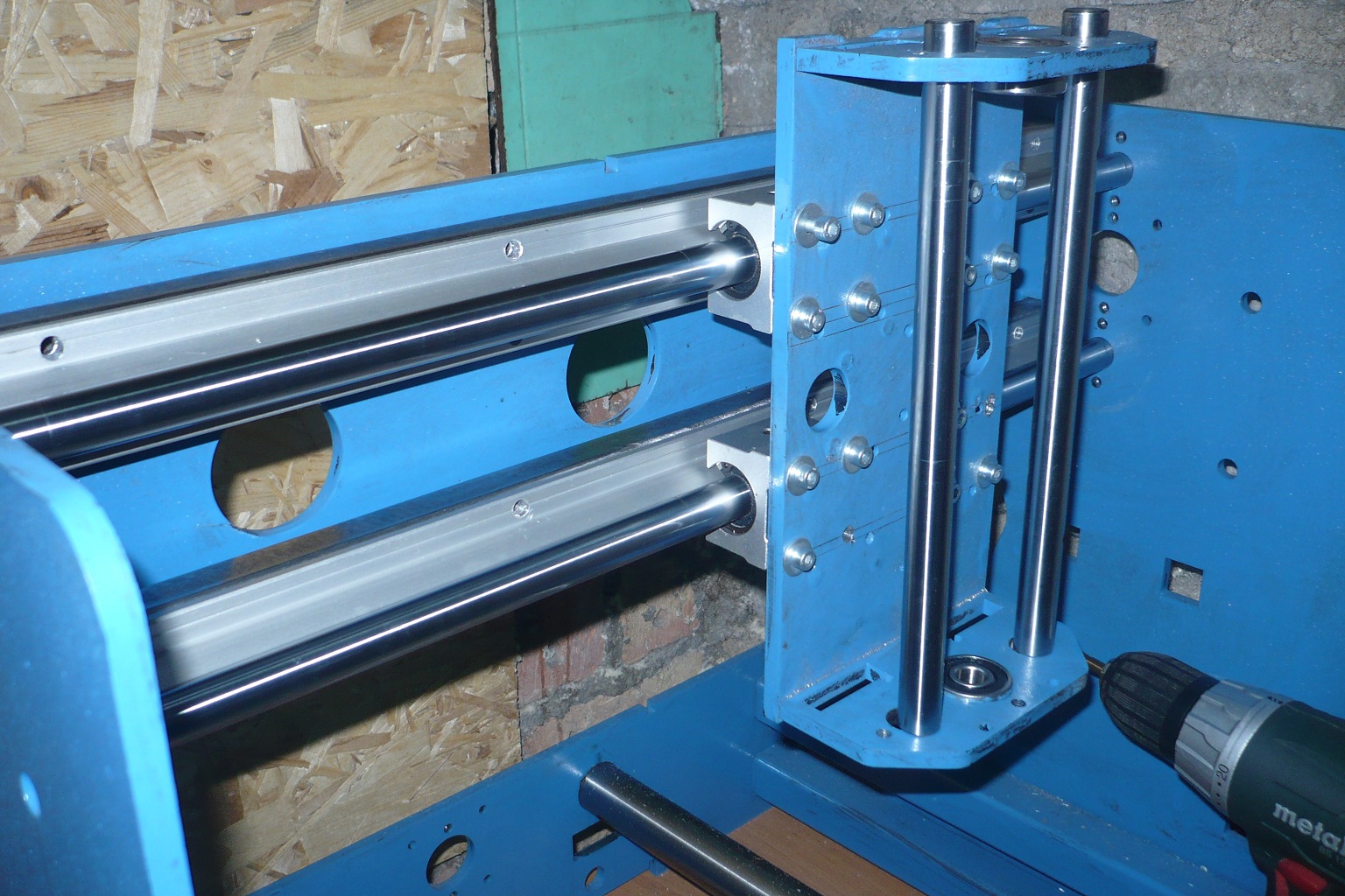

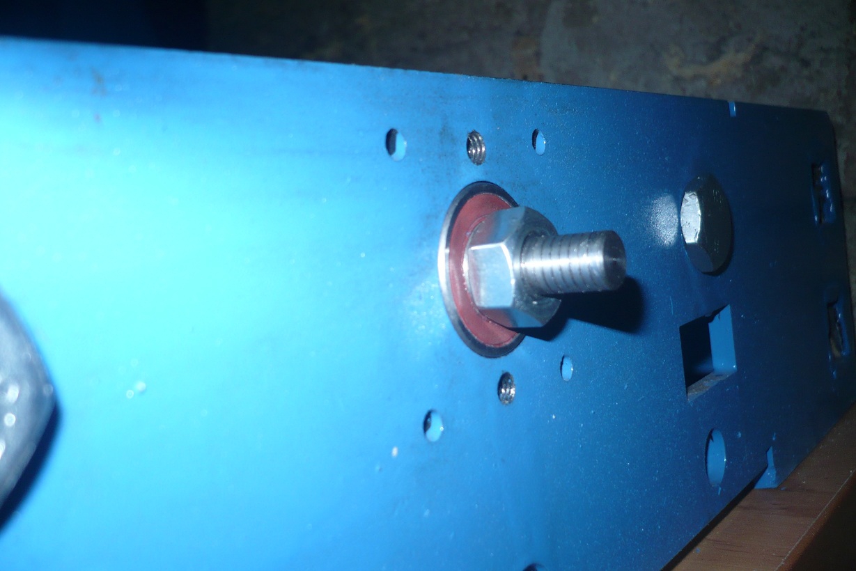

Śruby potoczone (X,Y) na "Z" jeszcze czekam, więc mogłem coś dziubnąć, wymyśliłem sposób na kasowanie luzu, czy zda egzamin czas pokaże. Nakrętki spasowane do obudowy do trzech setek. Kasowanie polega na zrobieniu lekkiej kontry na obudowie łożyska, dwie śruby imbusowe zaciskają obudowę a co za tym idzie trzymają nakrętki w miejscu.
ObrazekObrazek
Tutaj już na śrubie, luzy skasowane. Szczerze mówiąc nie wiem czy nie będzie z czasem puszczać, na razie trzyma.
ObrazekObrazek

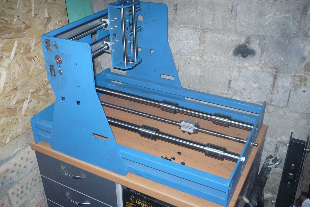

Tutaj zdjęcia całości.
ObrazekObrazek
Jeszcze chciałbym zapytać o mocowanie łożysk do stołu. Mianowicie czy takie "cybanty" jak na zdjęciu poniżej podołają temu zadaniu? Łożysko ma 45mm średnicy, cybancik jest na rure fi 45. Ktoś może stosował takie rozwiązanie? Pozdrawiam ! :grin:

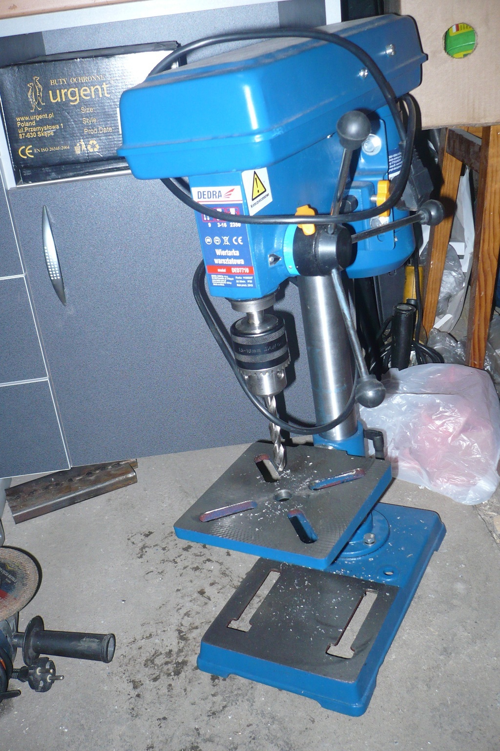

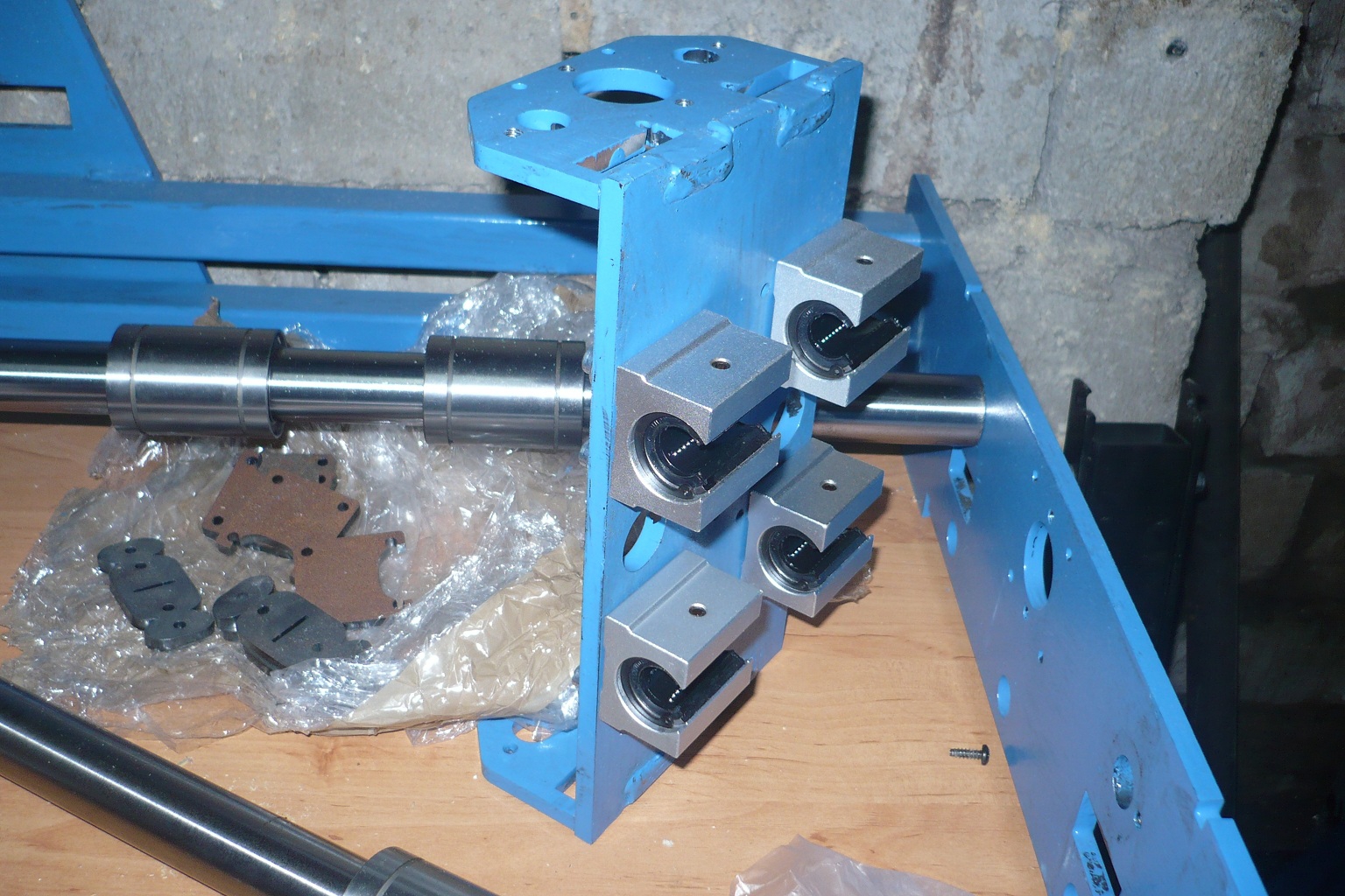

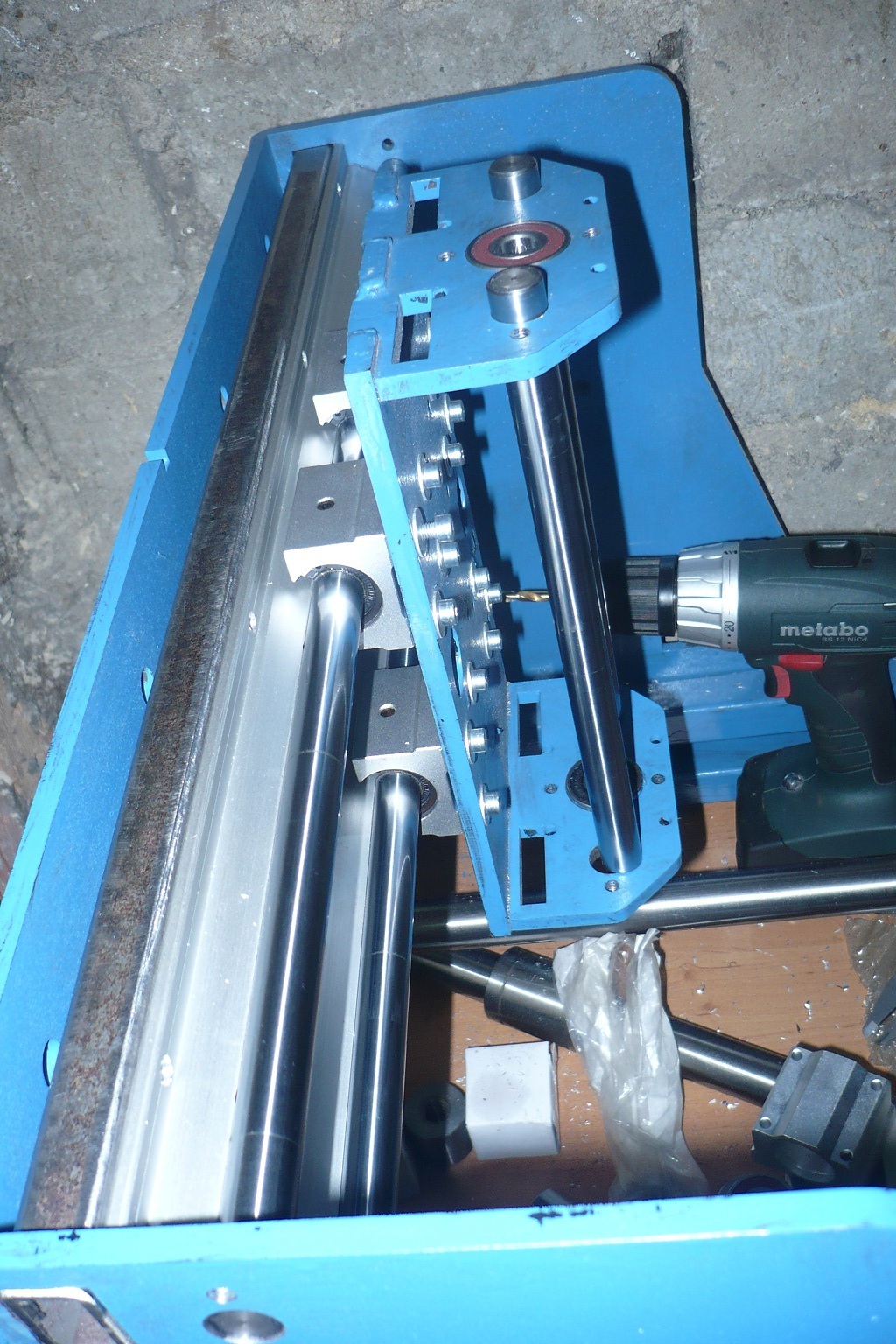

Witam, żeby nie było prace idą do przodu, ale jakoś mozolnie... Po "walce" z poltechem paczka dotarła, tak więc mogłem zacząć coś rzeźbić. Specjalnie do tego projektu zakupiłem chińską wiertarkę kolumnową, miałem już dość trasowania profili z dwóch stron i wiercenia z ręki :mrgreen:

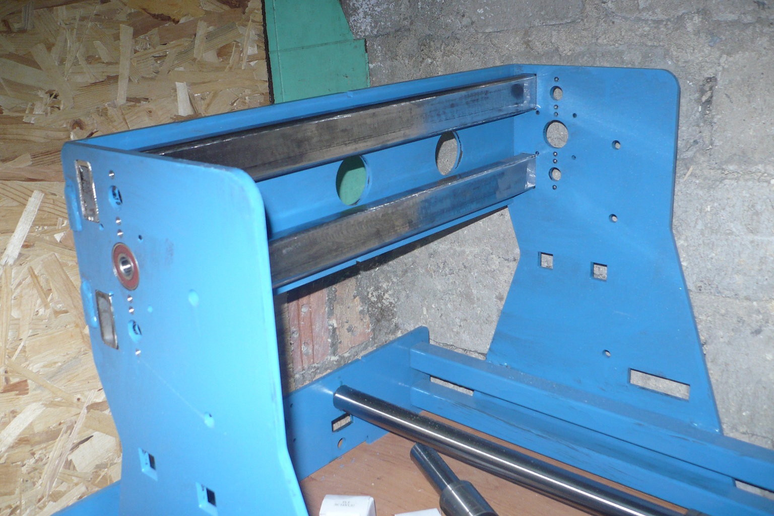

Cóż profile mają 20x40x3, po dość długiej walce zostały osadzone w ramie.

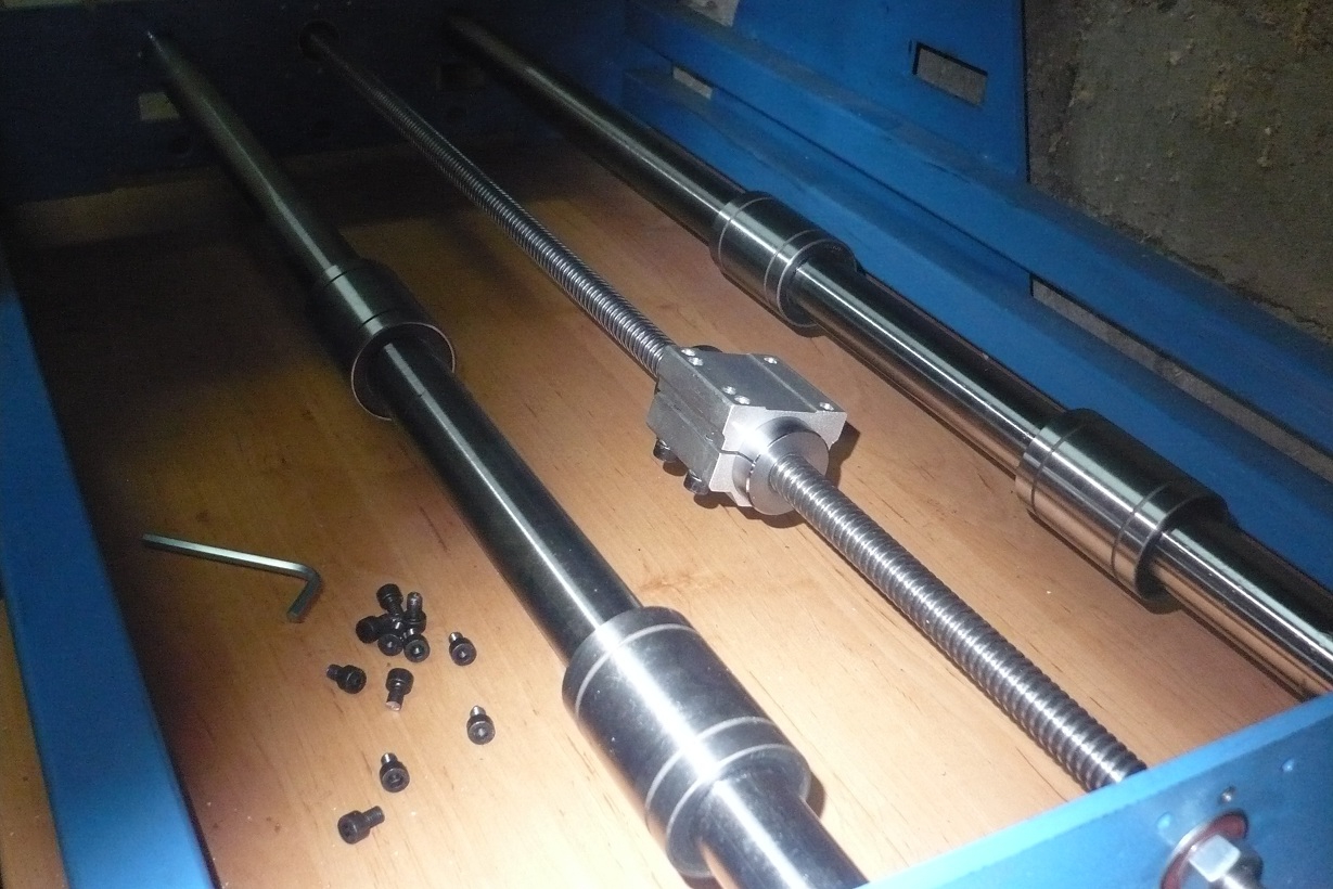

Tutaj łożyska przykręcone do wózka osi Y? Nie wiem czy dobrze to ująłem :roll:
I w całości, jeszcze wszystko nie zostało poskręcane, ale już jest sztywno i fajnie. Myślę, że drewko będzie obrabiać dość przyjemnie :smile:
Łożyska od strony napędowej są skośne dwurzędowe, od strony podtrzymującej zwykłe kulki. Może jutro podjadę dotoczyć trapezówki, i załatwię jakoś kwestie kasacji luzu, bo jest i to dość spory :razz:
Jak na razie to wszystko, pozdrawiam wszystkich.

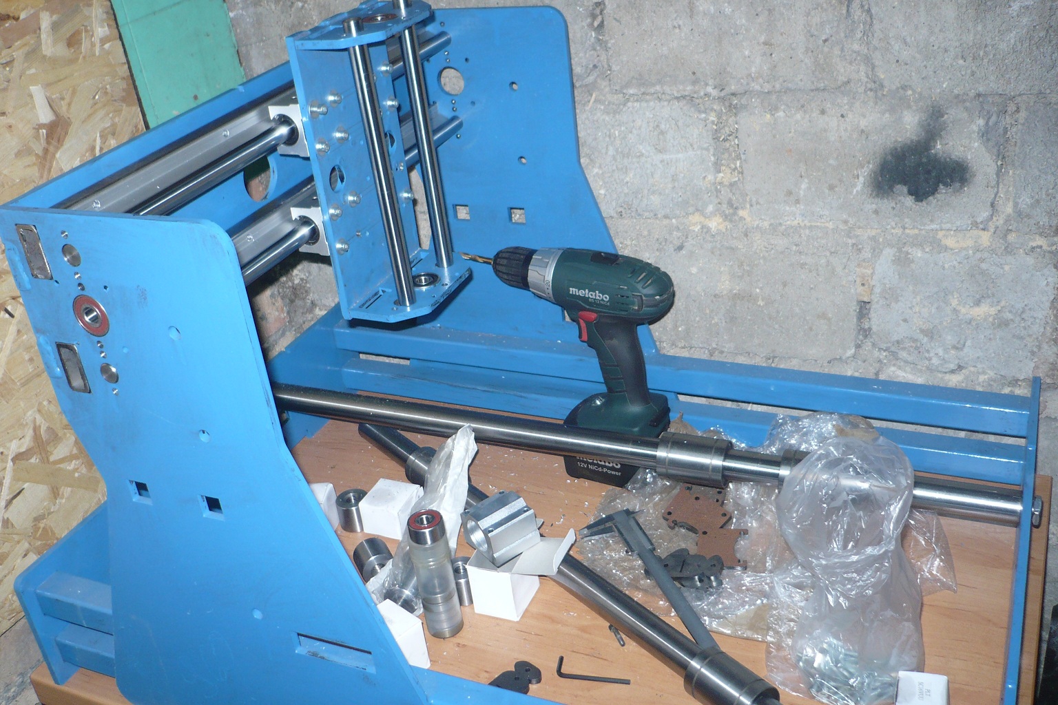

Witam, forum odwiedzam od dość dawna, czytam, zazdroszczę. W końcu nadarzyła się okazja zakupić dość tanio konstrukcje na "frezarke cnc" :
Główne założenia konstruktora były dość delikatne, oryginalnie wszędzie powinny być wiszące szesnastki, jako że nie lubuje się w nastolatkach, pod stół poszły twarde trzydziestki ;) (akurat takie zostały dla mnie po wcześniejszym "projekcie"). Pod oś Y pójdą szesnastki podparte, a na oś Z wiszące. Jeżeli będą jakieś drgania to oczywiście postaram się to zmienić. Cała konstrukcja została wycięta laserowo z blachy 7 mm. Jako że jestem rzemieślnikiem w kierunku drewna, głównym celem frezareczki była by obróbka drewna oraz sklejki. Właściwie jest to taka nauka przed jakimś większym potworem :mrgreen: Na początku zrobiłem pod nią szafkę na kółkach(śliczna, prawda;) ) , aby można było dojść z każdej strony. Wałki zostały od czoła zatoczone na długość oraz nagwintowane m16, śruby pod łebkami ztoczone na 16mm, tyle ile mają otwory we froncie konstrukcji.
ObrazekObrazek
ObrazekObrazek
Na razie zbyt dużo nie poczyniłem, niestety prace idą strasznie powoli, głównym winowajcą jest kasa. Obecnie czekam na paczkę z poltechu, mam nadzieje, że mogę liczyć na waszą pomoc w razie ewentualnych awarii, błędów czy niewiedzy. Krytykę przyjmę z pokorą, pozdrawiam serdecznie ! :razz:
