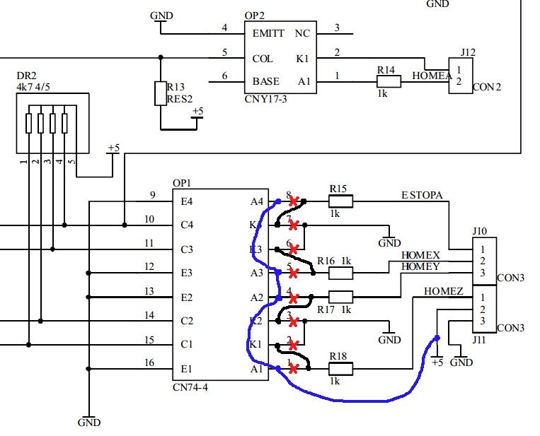

Ze schematu wynika, że krańcówki HOME X,Y,Z, ESTOP mają transoptory podłączone na płytce do masy, a transoptor HOME A ma obie końcówki niepodłączone. Bez ingerencji w płytę dla HOME X,Y,Z i ESTOP można użyć tylko krańcówek PNP (lub NPN z dodatkowym tranzystorem jak pokazywałem na poprzednich stronach), a do HOME A można podłączyć dowolną NPN lub PNP.
Da się prosto przystosować tę płytę do krańcówek NPN, ale trzeba zamienić podłączenia sygnałów do poczwórnego transoptora CN74-4 (OP1). Odcinamy ścieżki prowadzące do końcówek od 1 do 8 i podłączamy 1, 4, 5, 8 do +5V, a 7 do R15, 6 do R16, 3 do R17, 2 do R18. To co było do masy teraz idzie na rezystory, a to co szło na rezystory idzie na +5V.
Rezystory 1k które są na płycie umożliwiają bezpieczne zasilanie i z 12V. Z wyliczeń wychodzi, że będzie tam płynął prąd 10,7mA, czyli nie potrzeba dodatkowego rezystora, o którym wspominaliśmy wcześniej.
Gdyby producent płyty dodał jeszcze jedno poczwórne złącze i wyprowadził obie końcówki transoptorów tak jak w HOME A, wówczas płyta byłaby uniwersalna, bo przystosowana do dowolnych krańcówek.

Nie mam schematu tej płyty, ale jeśli dobrze rozumiem sens złącza HMA+ i HMA- to faktycznie jest ono do sterowania dowolną krańcówką NPN lub PNP. Trzeba tylko wybrać właściwy sposób podłączenia dla danej krańcówki i wykorzystać masę lub +. Tak się zastanawiam, dlaczego sondowanie nie wyszło - ono chyba działa na tej samej zasadzie co krańcówka. Pozostałe złącza są jednak sterowane tylko z +5V i tu inne krańcówki jak PNP nie wchodzą w grę (nie ma po co nawet to sprawdzać, chyba że chciałeś się przekonać doświadczalnie). Z drugiej strony jakby się człowiek mocno uparł to i NPN można tam zaaplikować, ale trzebaby dokonać delikatnej korekty na płytce. Przeciąć 6 ścieżek i połączyć wejścia transoptorów odwrotnie w stosunku do tego co jest teraz, a drugie końce spiąć do +5V.saymon5e pisze:to z NPN który chciałem wykorzystać patrząc w instrukcję i schemat powinien zadziałać przy podłączeniu do HMA- trzeba było odrobinę zakombinować, owszem zadziałał, ale ale tylko przy bazowaniu, sondowania na nim nie udało się uruchomić. Testy z zasilaniem były przy okazji, chciałem sprawdzić czy zmieni się odległość i dokładność wykrywania po zwiększeniu napięcia.
Maksymalny chwilowy, czy dopuszczalny w pracy ciągłej? Ja bym tam więcej jak 20mA nie puszczał, bo krańcówka może działać dłużej niż chwila i wtedy transoptor szlag trafi.saymon5e pisze:(Tak dla spokojności duszy sprawdziłem wymaganą rezystancję i wyszło mi 1,06k ohm przy prądzie 10mA (maksymalny to 60mA))
