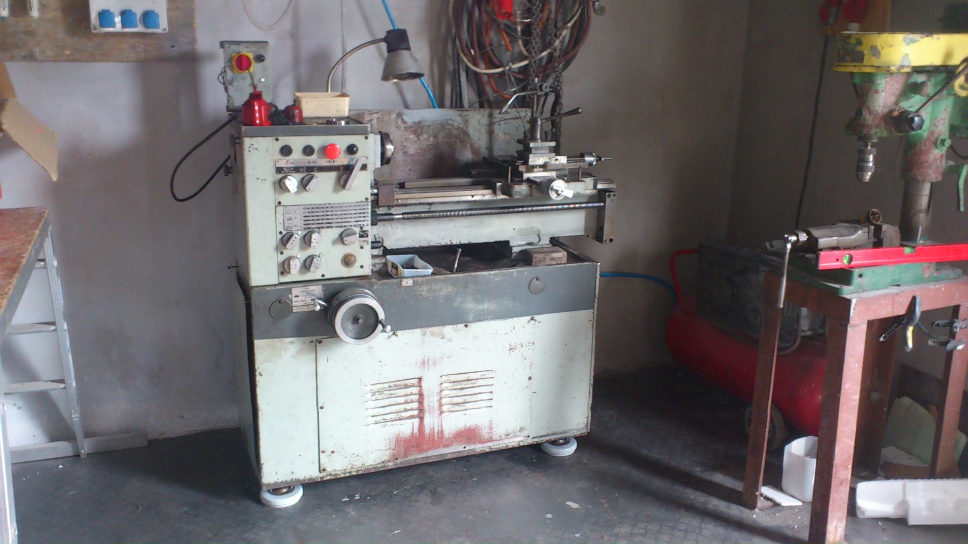

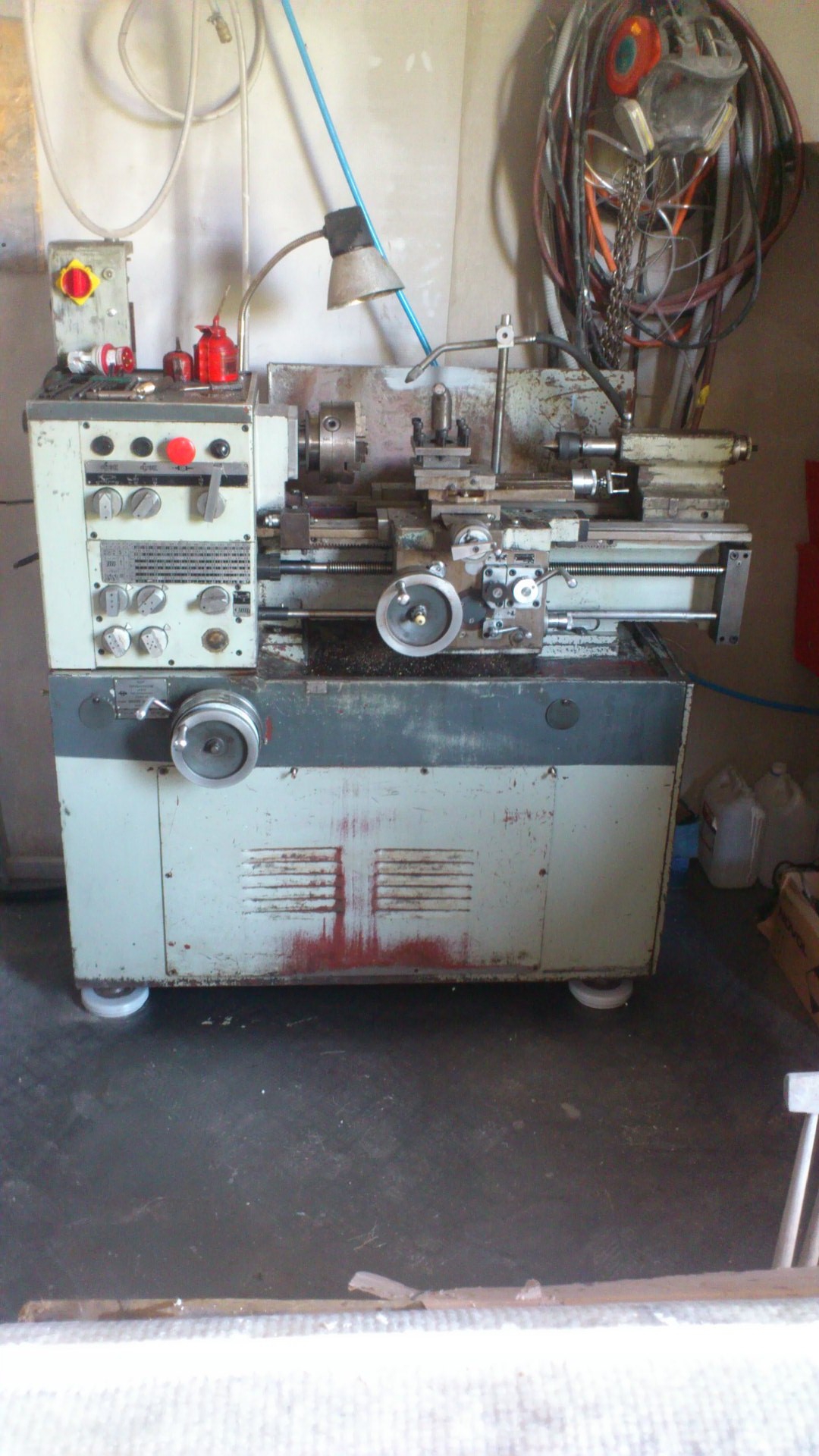

Faktycznie - falownik jest najlepszym rozwiązaniem - ale to za chwilę.
Na razie wszystko poskładane - z wyjątkiem konika - musze naprawić urwane mocowanie.
Działa ok, jest cicha, nie wpada w wibracje nawet przy dużych obrotach - a kręci się do 3000obr/min.
wióry były - tokarka jak tokarka cudów nie ma - ale do roboty w sam raz
Jak na razie jestem zadowolony.

autor: qrba
13 sie 2014, 20:01
Temat: Tokarka 16B05P
Odpowiedzi: 14
Odsłony: 4742
Juz na swoim miejscu.
Jak to bylo - 4 rurki, łom, 1 człowiek, 15 minut- cytując kolegę
Wariator działa, czas na składanie..
autor: qrba
10 sie 2014, 12:54
Odpowiedzi: 14
Odsłony: 4742
Dziękuję, tą mam.
Ale jakbyś trafił na niemiecką lub angielską wersję - mój rosyjski jest zerowy..

autor: qrba
08 sie 2014, 20:23
Odpowiedzi: 14
Odsłony: 4742
tak wygladała na początku ..
dzisiaj kupiłem pasek do wariatora - jutro test ..

07 sie 2014, 18:34
Odpowiedzi: 14
Odsłony: 4742
Tokarka 16B05P
chciałbym zaprezentować "nowy"nabytek.
Tokarka produkcji CCCP typ 16B05P
rocznik 1989
Stan -nówka to nie jest ale traumy nie ma.
Etap pierwszy - czyszczenie,
etap drugi - naprawa,
etap trzy - ustawienie
Na dzień dzisiejszy 1 i 2 - urządzenie było strasznie zasyfione,
obecnie walczę z ustawieniem wariatora - taki starożytny falownik - pozwalajacy na zmiane obrotów w zakresie 30- 3000obr.
Trzeba również wymienić pare wyrobionych tulejek
Jutro zdjęcia
