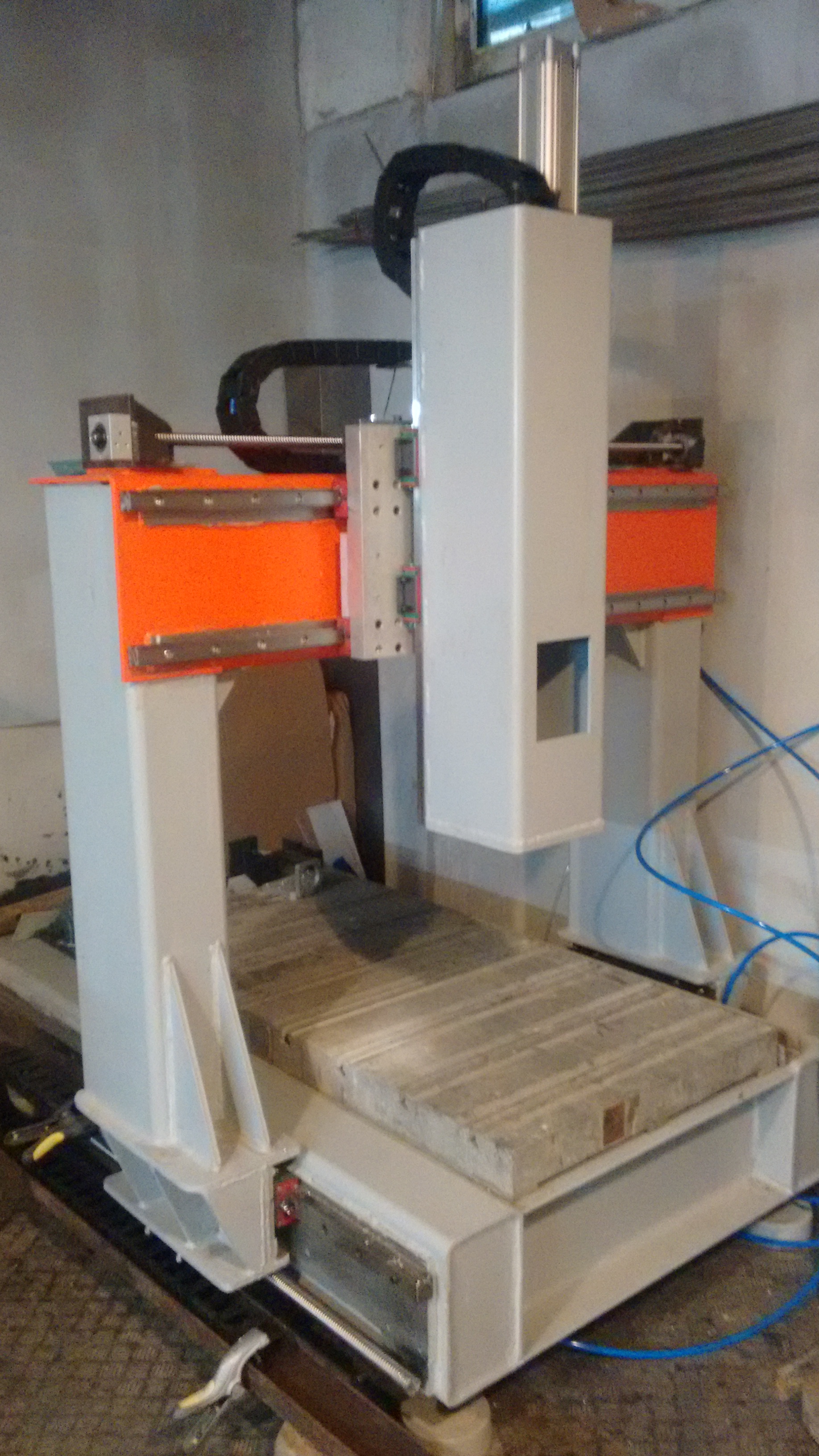

Wymieniłem - niestety za jednym zamzchem z i x - i dopiero wówczas zrobiłem pomiary.
A trzeba było wymienić jedną oś - i zrobić pomiary a potem druą - wtedy wiedziałbym jaki jesy wpływ poszczególnych wózków na ugięcie - ale coż, nastepnym razem ..
Przy takiej długości osi z niestety wózki nie maja łatwo..
[ Dodano: 2015-04-04, 16:01 ]
bartuss1 pisze:a ile pola w zecie stracisz jak przytroczysz wrzecionko ? chyba ze jakies kombinacje montazowe z wpuszczaniem wrzeciona do środka zetki
wrzeciono bedzie montowane w środku - zrobie zdjecia po świętach
na zewnątrz wystaje tylko mocowanie stożka

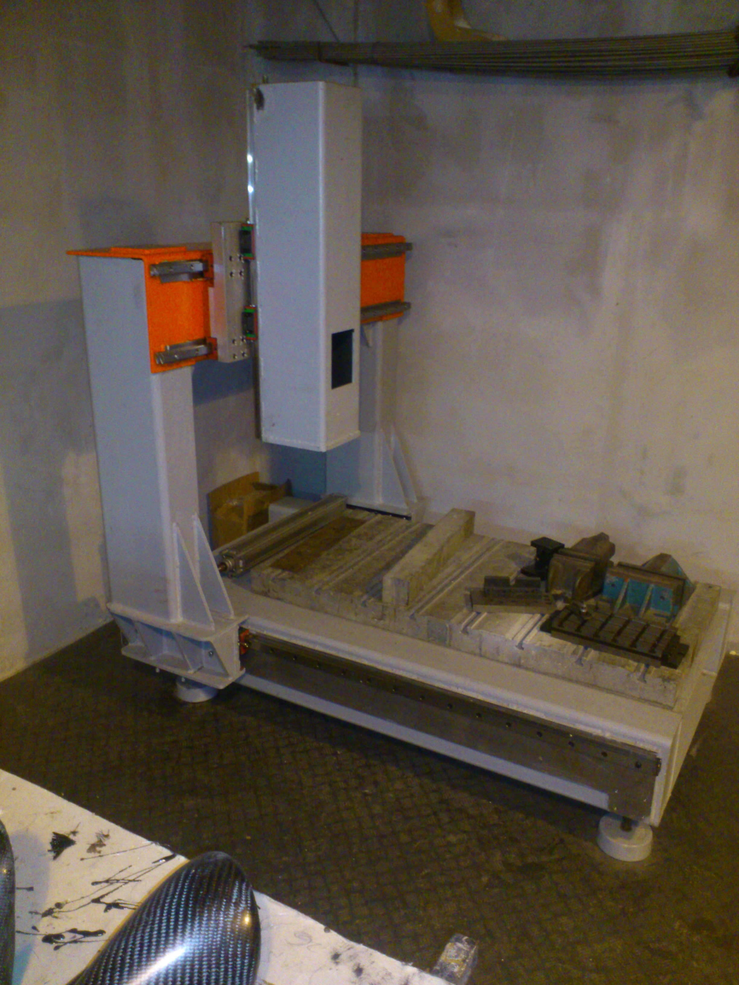

autor: qrba
04 kwie 2015, 11:56
Temat: modelarska maszynka 1300 x 650 x650
Odpowiedzi: 51
Odsłony: 15423
Tak, podstawka na stól - podwyższająca jest już przygotowana - to taki kawał - złomu z jakiejś maszyny - z żeliwa, szlifowany obustronnie, który bedzie przykręcany do stołu. Ma to coś wysokość 200mm
Oznaczenie wózków - sprawdzę żeby nie wprowadzać w bląd.

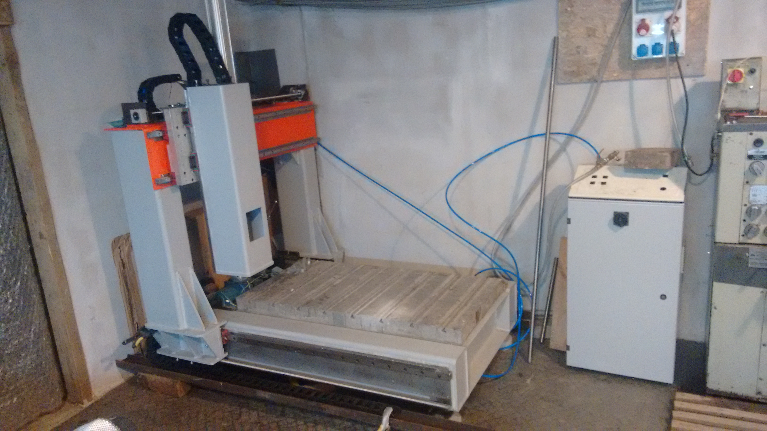

autor: qrba
04 kwie 2015, 09:57
Odpowiedzi: 51
Odsłony: 15423
bartuss1 pisze:zastanawiałem sie gdzie zamierzasz to wrzecionko przykleić - po spodem chyba. to moze lepiej od razu głowce i bedziesz mial 5 axis ...
tak właśnie od spodu jest mocowanie, a głowica - jest w planach - teraz skonczenie y i walka z wykonaniem wrzeciona - co jest dosyc czasochłonne .
[ Dodano: 2015-04-04, 10:03 ]
DOHC pisze:Możesz zdradzić jak wyglądają ugięcia po "poskręcaniu i wózkach z napięciem" ?
jasne, przy analogicznych obciążeniach - maxymalne ugięcie - 0,07
co mnie zadowala w 100% przy tym wysunięciu - ponad 600mm - nie oczekiwałem takiego wyniku - w założeniu, chciałem osiągnąć 0,1 - jest lepiej, jest miodzio..
autor: qrba
03 kwie 2015, 21:56
Odpowiedzi: 51
Odsłony: 15423
bartuss1 pisze:a co jest w tej dziurce? karmnik ?
nieee .. miejsce na zegar z kukułką..- a serio takie miejsce do grzebania z podłączeniami wrzeciona.
autor: qrba
03 kwie 2015, 21:35
Odpowiedzi: 51
Odsłony: 15423
antidotum na zwiększenie sztywności - dokładne poskręcanie plus wózki z napięciem wstępnym - i stał sie cud..
przeciwwaga pneumatyczna na siłowniku fi 63x650 - bez niej byłoby cięzko - bardzo ciężko - bez wrzeciona koło 80kg
osie y, z przygotowane do podłączenia napędów
teraz zaczynam montować dwie śruby na osi x - czyli nakretki i bloki
