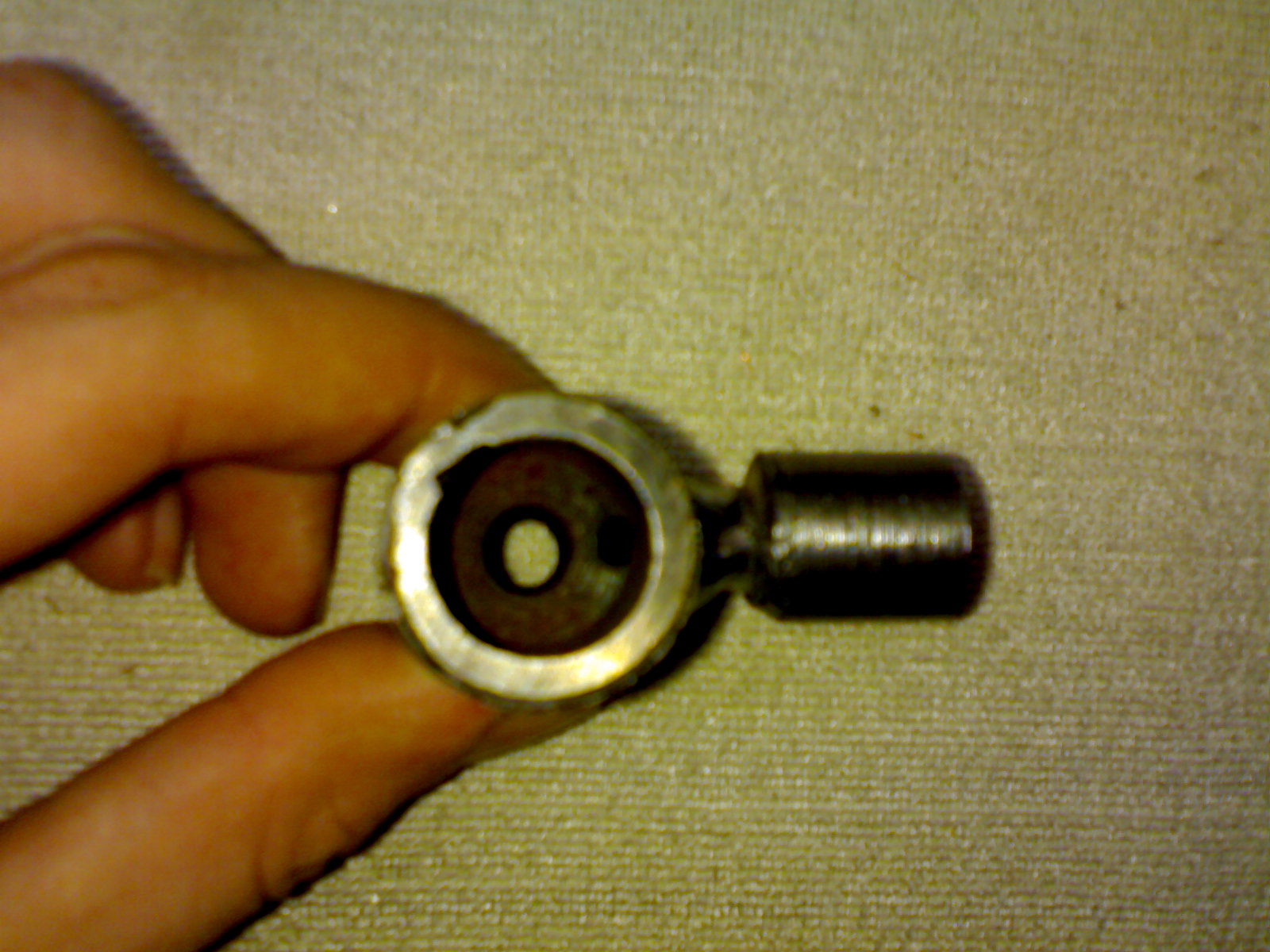

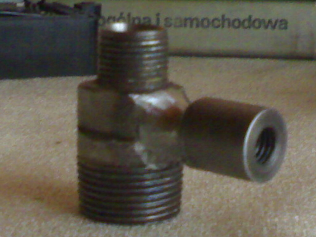

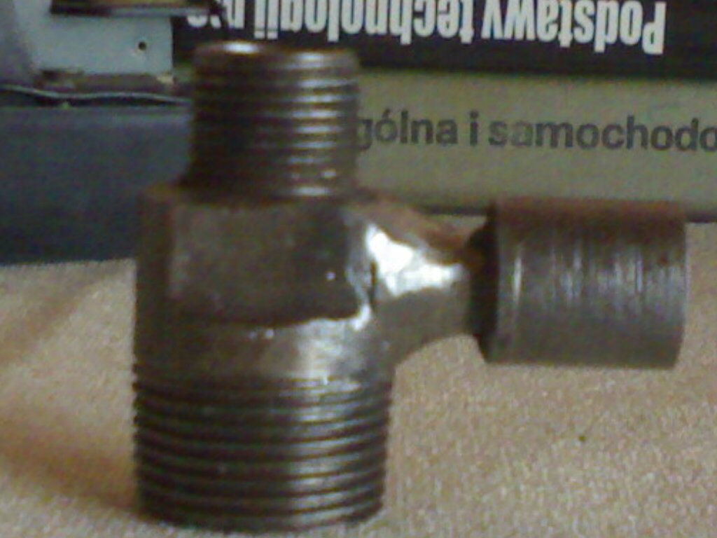

Uspawałem :mrgreen: klucz i pomogło. Zawór puscił jak złoto. Tylko okazało się, że zawór się nie nadaje, bo ma zły układ kanałów. Ale to nie problem, bo w butli siedzi gwint 3/4", więc z dorobieniem nowego "korka" o odpowiedniej budowie nie będzie problemu.
[ Dodano: 2010-02-23, 16:24 ]
Witam :mrgreen:
Po dłuższej przerwie (szkoła :mad: ) pierwsze efekty zmierzającej mam nadzieję w dobrym kierunku pracy. Króciec gotowy do wkręcenia w butlę gaśnicy z odpowiednimi kanałami (syfon+ujście powietrza). Teraz wystarczy tylko pomyśleć nad nieskomplikowanym zaworkiem zwrotnym by utrzymywał 6bar w gaśnicy przez ok. 60 sek. i można przeprowadzać próby i wyciągać wnioski :cool:

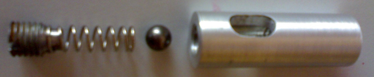

Teraz zawór trzymający ciśnienie 6 bar. Całość wystarczy teraz skręcić do kupy.

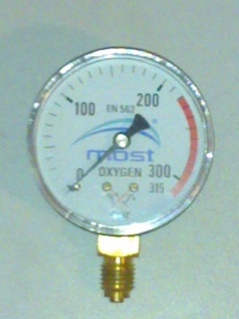

Aby w pełni kontrolować sprawę nabyłem taki oto manometr.
Sęk w tym, że nie mam pojęcia jaki panuje na nim gwint. Średnica zewnętrzna = 12mm, skok 1,5 mm lecz w typową nakrętkę "dwunastkę" nie da rady wkręcić. Czy może to być gwint 12x1,5 lecz nie 60° a 55°? Proszę o pomoc :neutral:

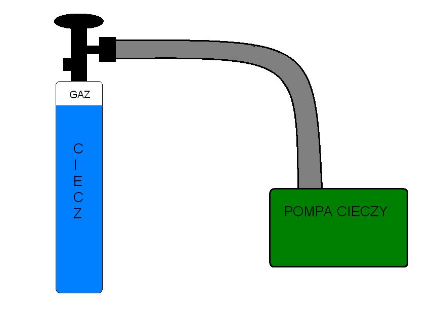

Ciśnienie to bez problemu uzyskam z myjki ciśnieniowej. Daje schematyczny rys. jak ma to wyglądać. Pompa to myjka, zbiornik to gaśnica. Woda syfonem kieruje się na dno zbiornika, wypierając ku górze powietrze. Po napełnieniu zbiornika wodą mamy pewną ilość powietrza pod ciśnieniem równym ciśnieniu wody. Wystarczy teraz odwrocić butle do góry nogami by powietrze znalazło się przy dnie wokół syfonu, ktory odprowadzi je do kartusza. Można by to ominąć, tylko nie wiem czy kanał zaworka bezpieczeństwa jest połączony z syfonem czy nie.
