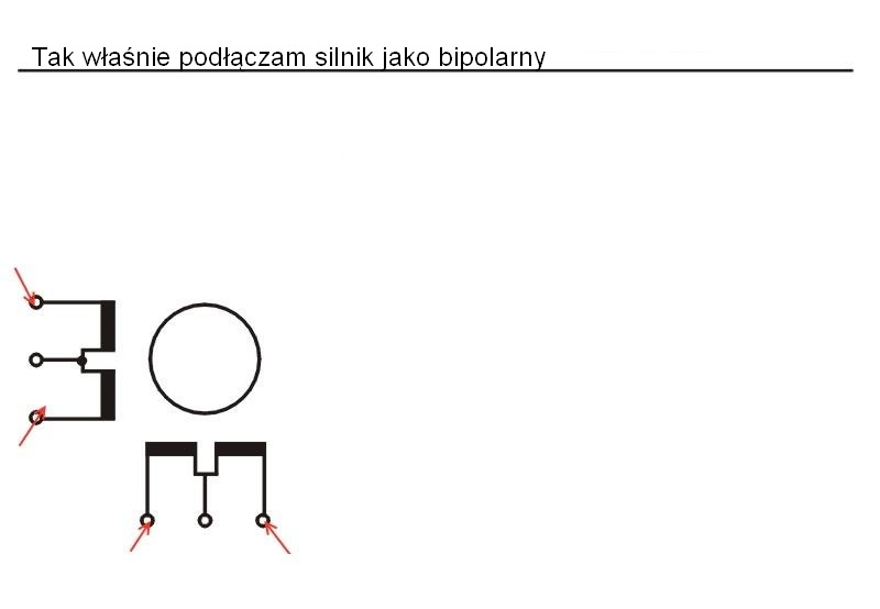

Dzięki podaje jak ma to być tak by inni nie błądzili pozdrawiam
A tutaj wyprowadzenia cewek czyli kolory przwodów

Silnik pracuje u mnie jako unipolarny, jak wcześniej koledzy podali że może pracować jako bipolarny i właśnie myślę o sterowniku bipolarnym i wydaje mi się że ten silnik jest tylko unipolarny . Jeśli się mylę proszę mnie poprawić .
Tak myślę podłączyć by pracował jako silnik bipolarny
