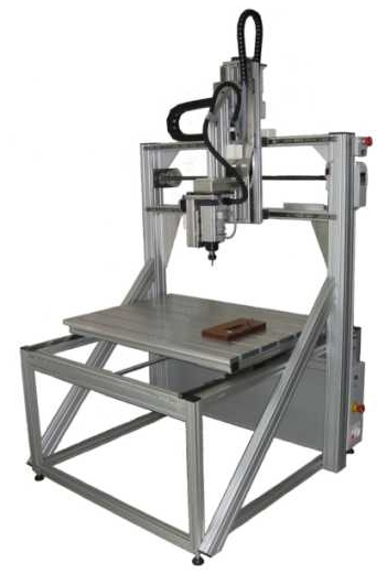

Maszynki z profili czasem całkiem ładnie wyglądają:
Obrazek Obrazek
Ciekawym pomysłem w tej maszynce jest budowa bramy.
Przedłużenie belki poza boczne podpory daje możliwość lepszego usztywnienia bramy i "wyciśnięcie" maksymalnego pola pracy.
