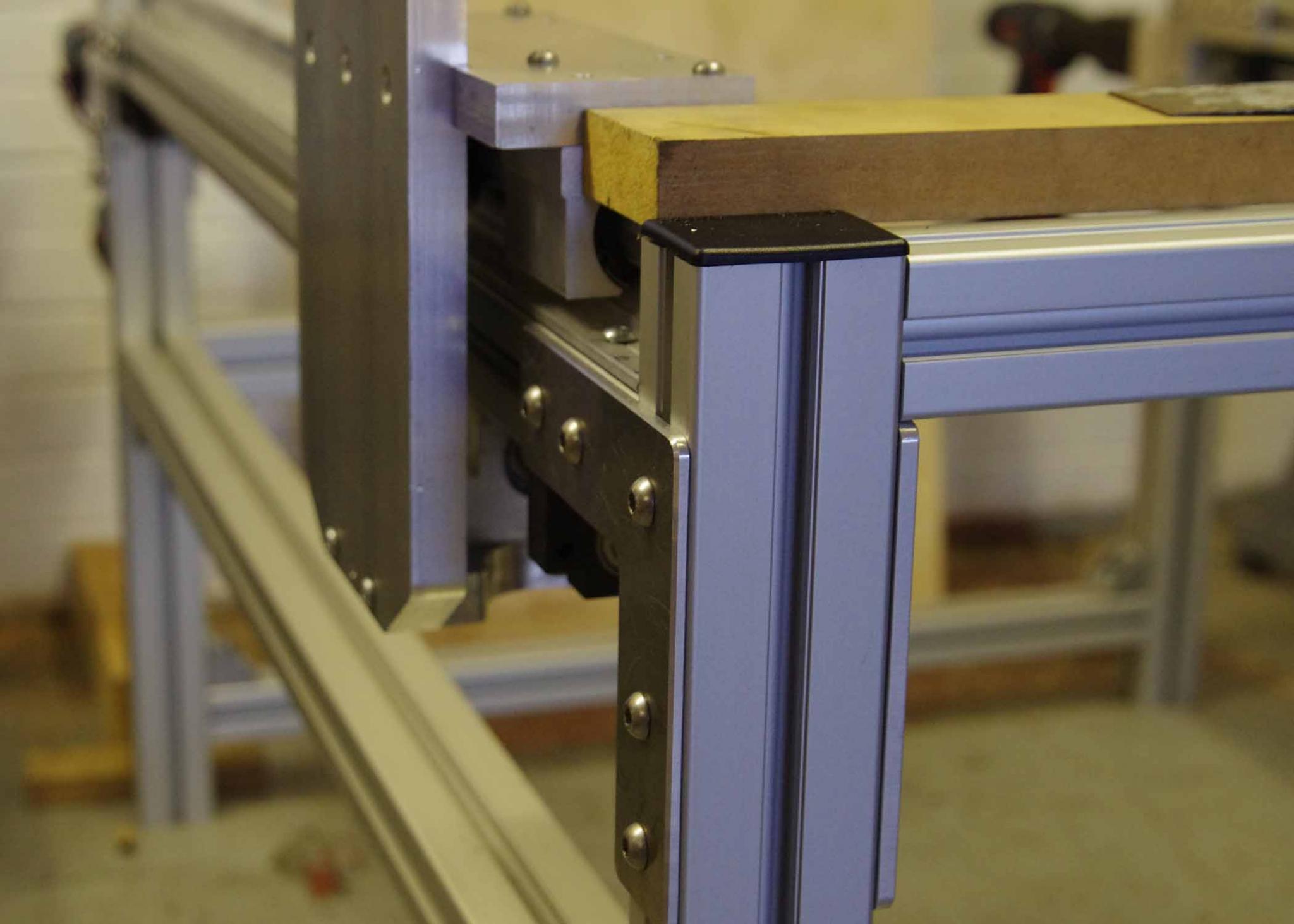

autor: Zbych07
03 kwie 2013, 00:19
Temat: Frezarka cnc z profili alu. etap 1. kompletowanie częsci
Odpowiedzi: 78
Odsłony: 32964
Witalis pisze:
podpasuje w ten profil jakąś standardowo dostępną prowadnice liniową np. HIWIN?
tak żeby ni nie frezować?
Wreszcie dzięki Moderatorowi watek znalazł się we właściwym dziale. :wink:

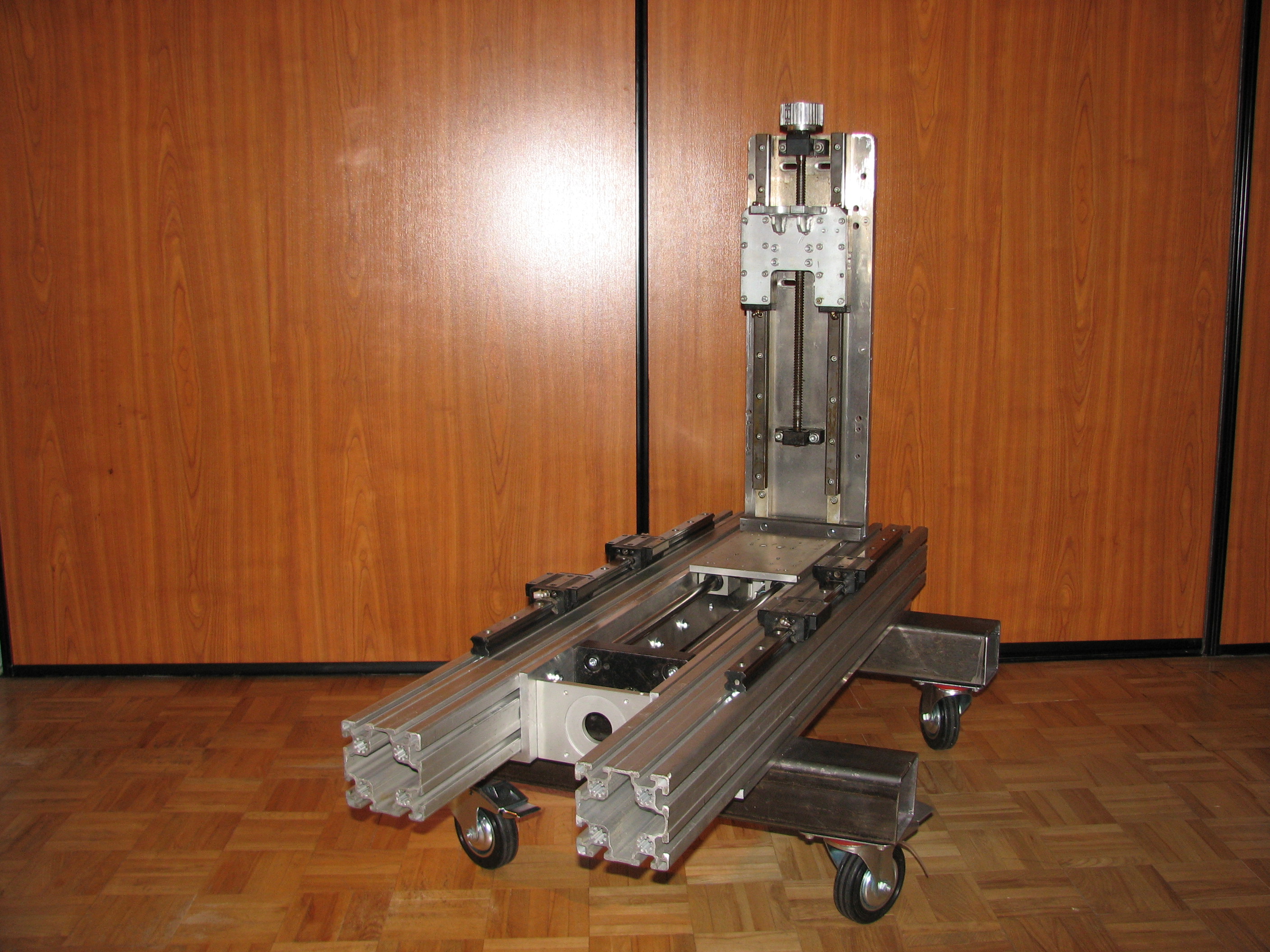

Prowadnice mocuje się do profili bardzo łatwo.
Widać to na fotkach które zamieściłem powyżej oraz na wstępnej wersji mojej maszynki.

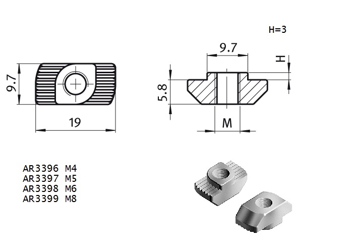

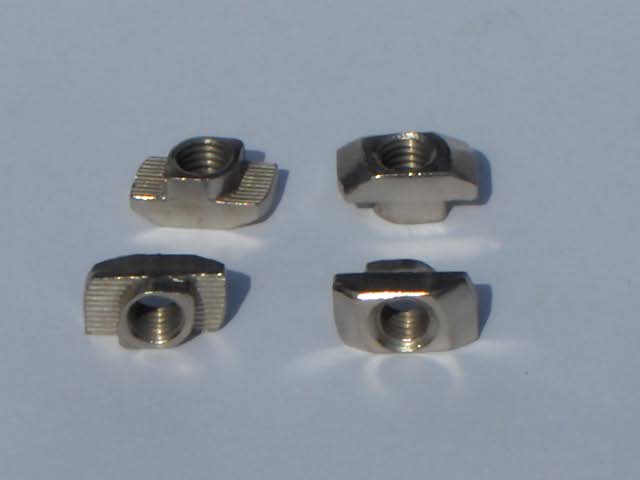

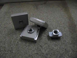

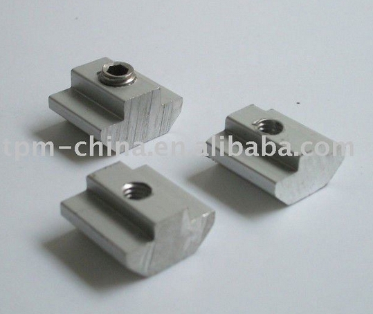

Do zamocowania użyłem :
- śrub imbusowych 6mm ( średnica śrub, zależy od średnicy otworów mocujących w prowadnicy);
- nakrętek młoteczkowych;
Obrazek Obrazek

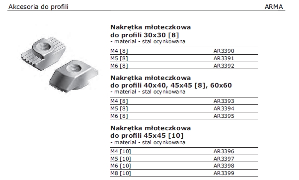

Na fotce profilu w którym zwymiarowałeś rowek istotna jest szerokość rowka -->10mm,
ja w swoich wszystkich profilach tez mam 10. Inny bardzo popularny rozmiar to 8mm.
To własnie ten wymiar wskazuje jaki rozmiar śruby lub innego elementu łączącego profile należy wybrać.
Detale do profili z rowkiem 10mm na karcie katalogowej są oznaczone [10],
ja potrzebowałem nakrętek do profilu 10 z gwintem M6 dlatego wybrałem nr AR3398.
Jednak nakrętki młoteczkowe to nie najlepszy sposób mocowania prowadnic do profili.

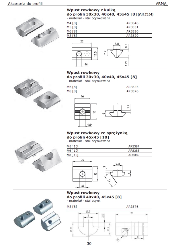

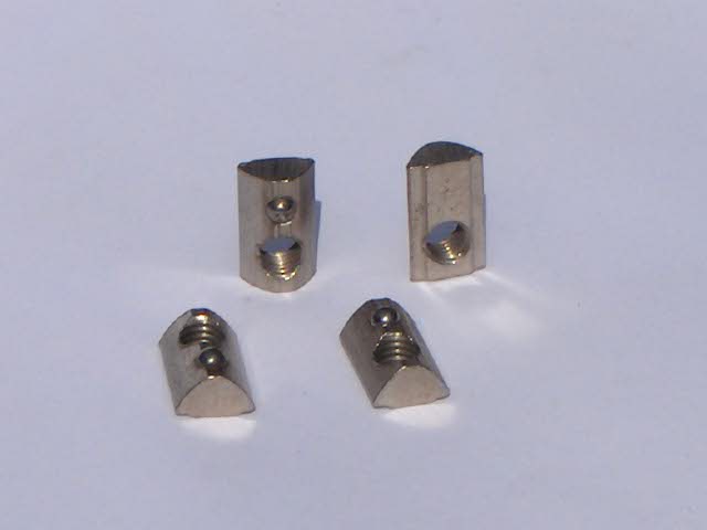

Lepsze mocowanie prowadnic zapewniają wpusty rowkowe:
Obrazek Obrazek
Czyli trzeba wybrać coś w rodzaju:
Pamiętając, że potrzebujemy elementy dla profilu z rowkiem 10 mm i M6,
z tej karty powyżej wybrałbym AR3388 chociaż bardziej podobają mi się te ostatnie,
niestety są dla rowka 8mm [8].
Jedyne co mnie martwi gdy patrzę na wybrany przez Ciebie profil jest to , że jest to profil lekki.

Witalis pisze:obrazowo ładnie wygląda łączenie prowadnic z profilami, ale .....
jak oceniacie ogólne założenie konstrukcji? zda egzamin czy trzeba coś pozmieniać?
na co muszę zwrócić szczególną uwagę przy wyborze części?
posiadam też taką oś nie wiem czy mi się z niej coś przyda ale chyba te dwie krańcówki wykręcę.
obrazowo ładnie wygląda łączenie prowadnic z profilami, ale zapewne nie jest to tak kolorowe.
Czy nie trzeba ich przypadkiem wcześniej frezować od spodu by idealnie spasowały ze szczelina profilu
Widziałem niedawno w jakiejś maszynce, że ktoś frezował powierzchnie pod prowadnice - jeśli mamy takie możliwości techniczne i
profile są typu ciężkiego to czemu nie, można to zrobić.

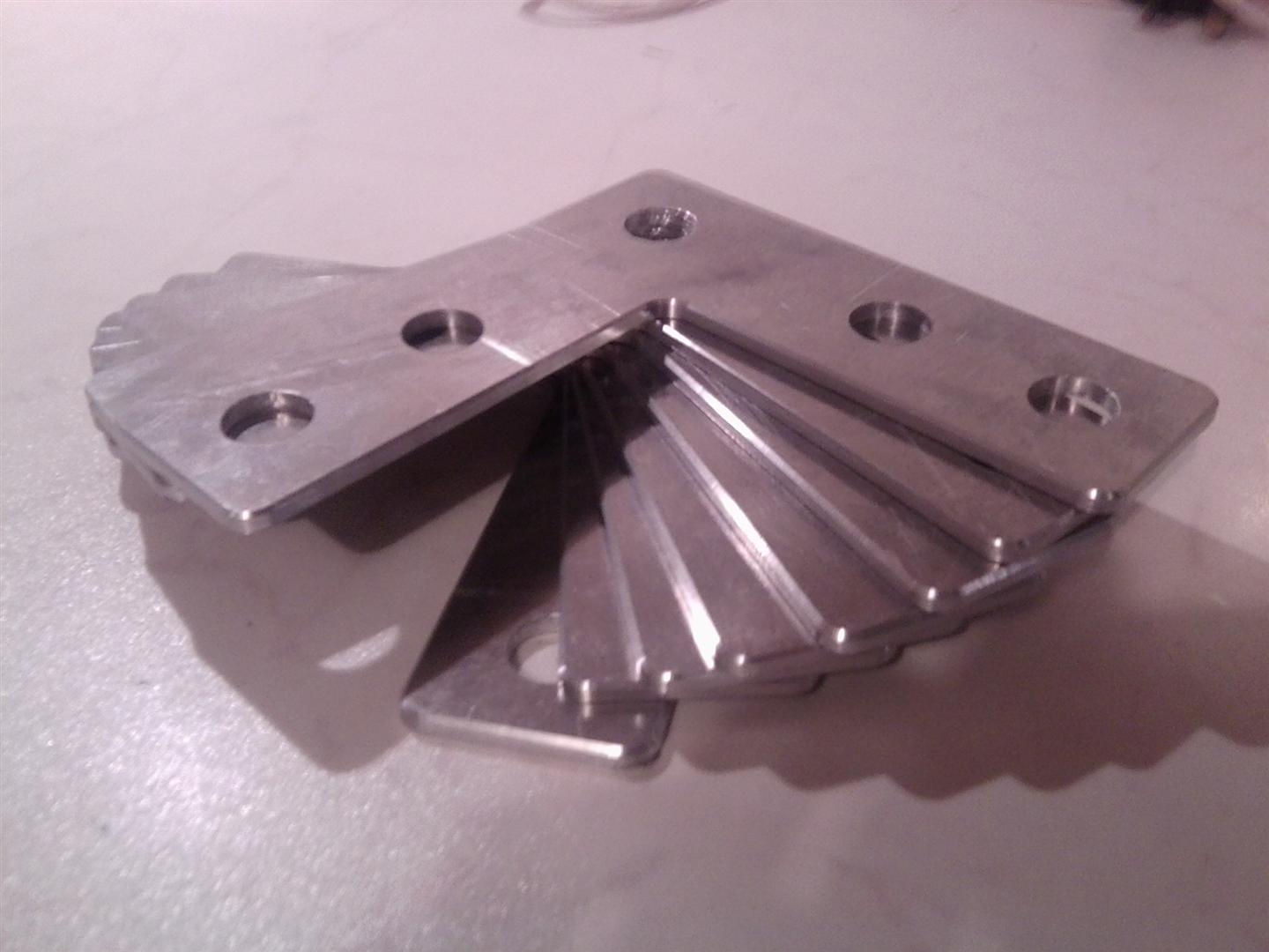

Ja jednak szedłbym tu w innym kierunku - obłożyłbym profil formatkami z alu. coś na podobieństwo tego:
Obrazek Obrazek
Jeśli damy formatki z dobrego źródła uzyskamy dwa w jednym :
- równą powierzchnię pod prowadnice;
- usztywnimy konstrukcję;
Niestety to "dwa w jednym" ma jeszcze jedną wartość dodaną - wzrost ceny
wiem że u mnie sprawa wygląda tak, że klocek alu 40x40 ma szczelinę 8mm. a 45x45 mają 10mm,
plus rowek na głębokość około 2mm. i szerokość 12mm (wzdłuż szczeliny)
Zastosowanie profili z różnych typoszeregów komplikuje konstrukcję, i może powodować wzrost kosztów.
Jeśli już tak jest należy starać się zachować maksimum spójności - jeden typoszereg w jednej osi.

Witalis pisze:a tak poza tym zna ktoś sposób montażu prowadnic liniowych na profilach alu?[/b]
Potrzebne są nakrętki prostokątne widoczne u Kolegi w pudełku.
Zwykle wygląda to tak:
Obrazek Obrazek
Fotki pochodzą z Forum cnczone : ---> Link
Na naszym forum warto zajrzeć tu:
---> ploter-z-ruchoma-brama-670x670x100mm-konstrukcja-skrecana
:wink:
