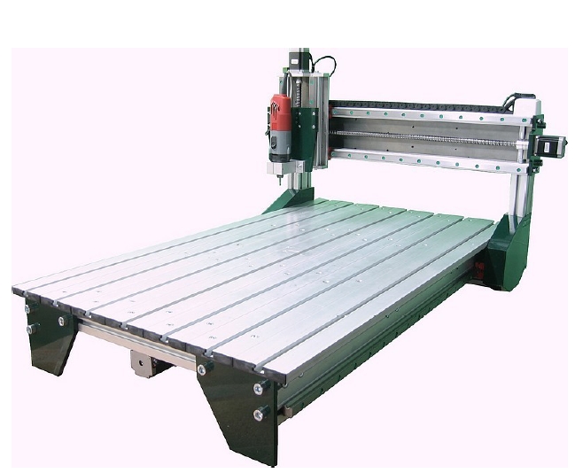

Można pokombinować tak zeby początkowo była mnieej wypasiona - ale reformowalna czyli możliwa do łatwej przebudowy / rozbudowy .
Skrecana , modułowa dała by takie możliwości. Moja dopiero jest w poczatkowej fazie budowy a już zostanie rozkręcona i wyposażona w
solidnijszą kolumnę - czekam na paczuszkę z odpowiednim profilem )
Myślę, że sporą zaletą konstrukcji kolumnowej jest m.in możliwość zastosowania przeciwwagi dla wrzeciona, co skutkuje dużą dowolnościa jego konstrukcji.
Przykłady fajnych i niekoniecznie drogich maszynek tego typu są na naszym forum.
Nie chcę burzyć Ci koncepcji ale warto może pomyśleć zanim wyda się kaske na coś innego niż prowadnice i śruby.
Możnaby założyć wątek "Ploter vs Kolumnowa - za i przeciw" - może się okaże, że nie mam racji.
W ploterze zbyt dużo dodatkowych możliwości raczej niema. Oczywiście pod niektóre rodzaje prac ploter to najlepszy wybór.
Jednak kiedy ogląda się coś takiego .. serce rośnie. :wink:
LINK 1 :grin:
[ Dodano: 2012-11-16, 20:59 ]
Ciekawym pomysłem na budowę maszynki jest proponowany przez Autora wątku mix z formatek stalowych i
profili aluminiowych. Istotna wadą jest cena profili - no chyba że trafi się dobra okazja.
Z takiego zestawu można zbudować prostą maszynkę kolumnową, jak i ploter ( zeby nie wrzucać ponownie rych samych fotek podaję link do wątku ---> LINK
