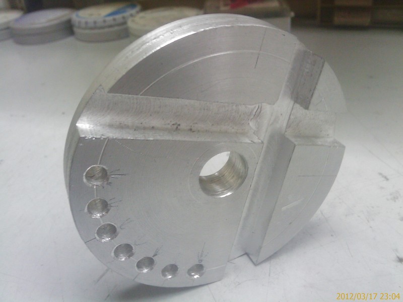

Jeszcze jedna uwaga w kwestii zamawiania takiej tarczy.
Trzeba zrobić dokładny rysunek zwymiarowany pod swojego OUSa
Mam dwie maszynki i te tarcze do mocowania wrzeciona do kolumny są .... niezamienne - różnią się wymiarami :evil: .

adniem21 pisze:Czy jest możliwość ustawienia pod kątem prostym wrzeciona do płaszczyzny suportu, wiem ze jest kołek ustalający ale po wbiciu na kołek nie bardzo jest to ustawione, czy zostaje piłowanie i mierzenie?
Pierwsza sprawa to ustalenie czy przyczyną problemu jest:
1- zwalona geometria wrzeciona
2- zwalona geometria mocowania wrzeciona na kolumnie.
Jeśli po zamocowaniu wrzeciona bezpośrednio do łoża - funkcja tokarka , geometria jest OK
oznacza to, że mamy przyczynę nr 2 .
Piłowanie i mierzenie ... ?? - pewnie można, tylko dobrze trzeba przemyśleć co i jak chcemy piłować - zrobić gorzej niż jest,
jest bardzo łatwo. :sad:
Osobiście wolałbym wystrugać nową traczę do mocowania wrzeciona na kolumnie w wersji bez kołkowej, ze skalą kątową, dociskaną drugą śrubą .
Można to zobaczyć np. ----> tu
Takie mocowanie ma dwie zalety:
- można utawić wrzeciono pod dowolnym kątem,
- żeby zmienić kąt ustawienia nie trzeba zdejmować wrzeciona,
Oczywiście wady też można znaleźć - np. jak coś "szarpnie" kąt ustawienia może się zmienić sam, wbrew naszej woli.

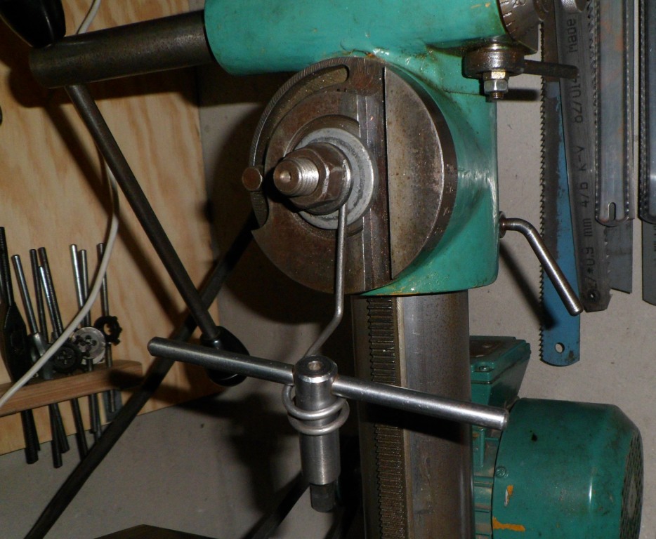

Asad6 pisze:Chciałem zdjąć uchwyt razem z tarczą. Próbowałem go odkrecić przy użyciu kluczy do rur jednak on ani drgnie. Sa do tego celu jakieś specjalne klucze?
Są - do chwycenia za uchwyt:
Obrazek Obrazek
Z chwyceniem za wrzeciono OUSa trochę gorzej, projektant tego nie przewidział.
Ja robię to tak.
Chwytam za wrzeciono w okolicach koła pasowego, a dokładnie za zębatkę przewidzianą
do współpracy z gitarą ( można ją niestety nieco uszkodzić - ale ja i tak nie planuję z niej korzystać ) ,
alternatywnie można chwyć za koło pasowe, lub po zdjęciu koła pasowego za wał wrzeciona.
Chwytam takim chińskim kluczem nastawnym, tak żeby jego koniec oparł się o łoże OUSa,
a z drugiej strony wrzeciona chwytam za uchwyt tokarski tym specjalnym kluczem.
Kluczyk w dół i .... poszło :grin: - odkręcamy uchwyt razem z tarczą zabierakową.
Jak stała kilka lat to może istotnie trzymać, ja obecnie zwykle nie muszę używać tego klucza,
zwykle wystarczy że ręką złapię za koło pasowe a tym specjalnym kluczem za uchwyt.
Kluczyk kupiłem kiedyś na Allegro. Z jednej strony jest chwytak do uchwytów 78 -85 z drugiej strony 100 -110 ale jak widać na fotce z uchwytem 125 też daje radę.
Obrazek Obrazek
Sorki za "przekręcone" o 90° fotki :???:

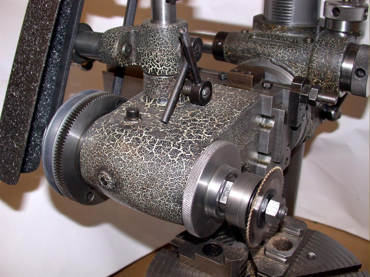

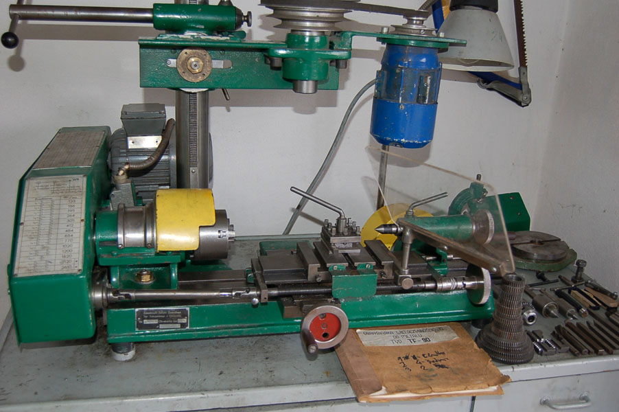

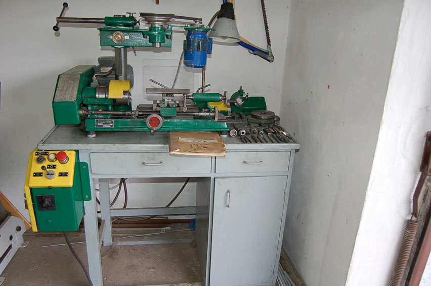

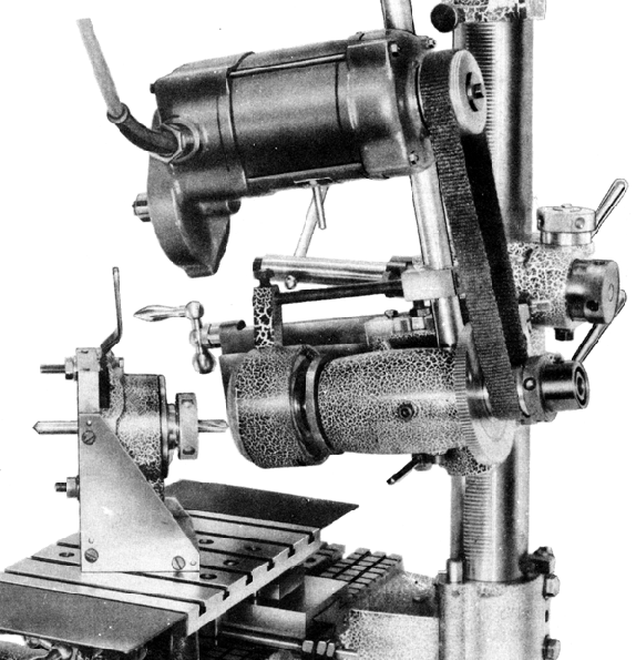

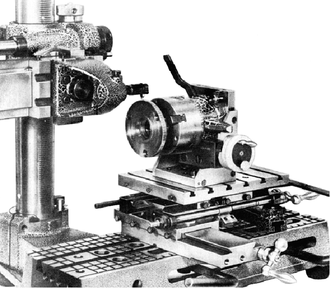

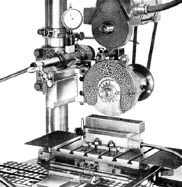

rena pisze:Kolega tomcat65 już mi wiele pomógł w temacie tarczy, ale jak już muszę je dorabiać to kolejną może zrobić zintegrowaną z uchwytem po kresaa. Zrezygnować z tego ramienia z profilu , można przekręcając tarcze ustawić wrzeciono w poziome, a takie położenie ma szereg zastosowań wiec ten mój wstępny plan jest do bani. Trochę uparłem się na kresa bo jak pisałem leży bezrobotny, a z bezrobociem musimy walczyć. Dużą zaletą jest brak pasów przeniesienia napędu w okolicy 20cm od ucha oraz inna kosmetyka maszynki
Kolega tomcat65 pomógł wielu forumowiczom :grin: - widać taka Jego natura :wink: .
Kress może stanowić przydatne uzupełnienie OUS, dlatego z Twojego pomysłu bym nie rezygnował.
Myślę, że warto też dorobić uchwyt umożliwiający mocowanie Kressa do suportu OUS.
Co do do wyposażania OUSa w dodatkowe przystawki to myślę, że warto to robić.
Żadna inna maszynka nie daje takich możliwości. :mrgreen:
Obrazek Obrazek
Obrazek Obrazek
Obrazek Obrazek
Obrazek Obrazek
Myślę, że największym ograniczeniem jest tu wyobraźnia i ... kaska.

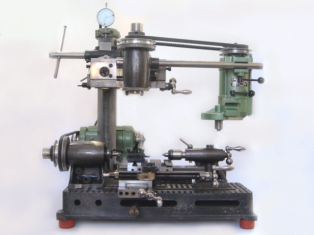

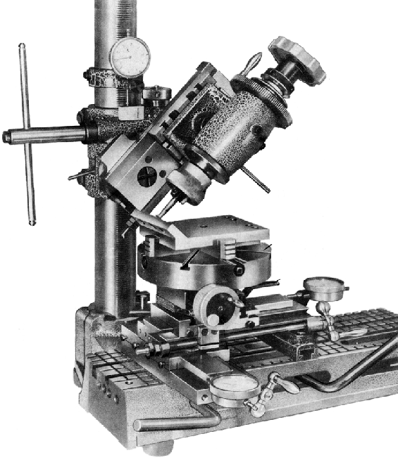

panzmiasta pisze:Zbych a myślałeś o dwóch kolumnach połączonych przegubem czytaj kręcąc jednym pokrętłem obniżamy lub podwyższamy całość - nie jestem pewny precyzji tego zestawu .
Nie mogłem nie myśleć, jestem właścicielem 1,8 OUS1 :mrgreen: w tym dwa łoża, dwie kolumny itd. jeden konik, jedna gitara z kołami zmianowymi. Jednak jako drugą kolumnę można z powodzeniem użyć np. jakiejś kolumny do wiertarki.
Myśleć o takiej przystawce myślałem, jednak najpierw muszę zrealizować budowę mojej pierwszej kolumnowej cnc. Dopieszczanie OUSa to zadanie na przyszłość.
Problem jest jeden - brak czasu ( no teraz jeszcze jeden - ręka w gipsie :grin: ).
Wpadłem w inny , bardzo nietechniczny obszar ( a może raczej techniczny inaczej ), który okazał się nie mniej wciągający od CNC. :wink:

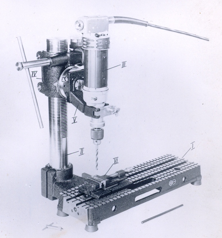

Co do przystawki umożliwiającej mocowanie dodatkowego wrzeciona to bardzo dobry pomysł
Kiedyś wrzuciłem fotki z Allegro pokazujące jeden z wielu możliwych sposobów realizacji takiego pomysłu:
Obrazek Obrazek
Dorabianie brakującej tarczy na kolumnę zaprezentował tomcat65
----> Link
Ja planuję dorobienie w miejsce posiadanej innej, płynnie regulowanej tarczy:
Z zamiarem użytkowania nieco innym niż Kolega BYDGOST :
