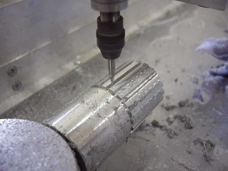

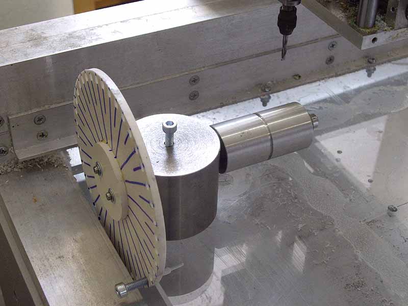

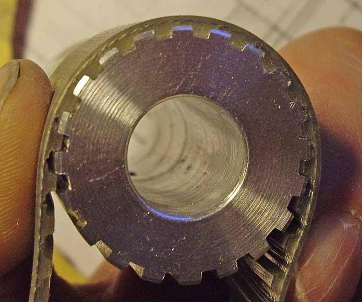

MlKl pisze:Frezuje się frezem modułowym w podzielnicy po jednym zębie, frez ma kilka ostrzy, w zależności od wielkości trybu, ilości zębów etc dobiera się odpowiedni frez.
Frezy modułowe to profesjonalne rozwiązanie dobre ale dla amatora dość drogie.
O tym i innych pomysłach było sporo na forum np:
Frezy do frezowania kół pasowych, zębatych
A tu radziecki pomysł dla ubogich:
Jak widać podzielnica też szerokie pojęcie :grin:
Obrazek Obrazek
Obrazek Obrazek
