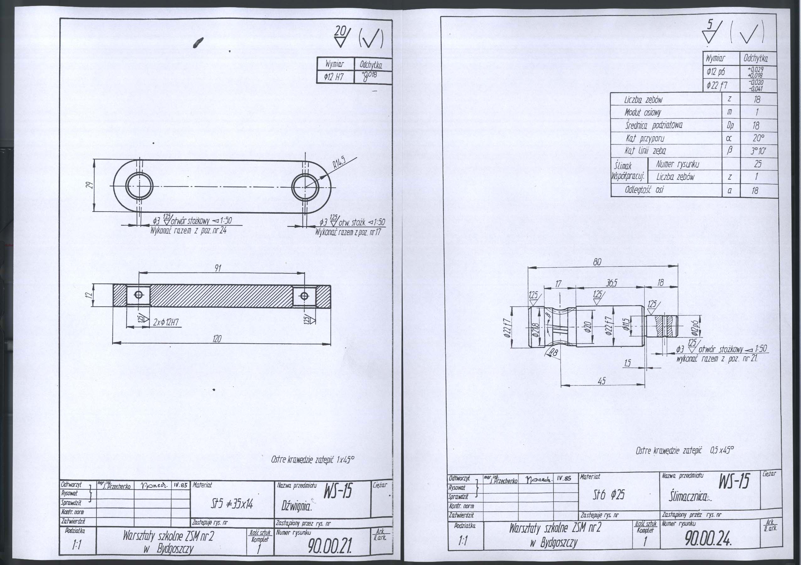

clipper7 Jak możesz to rzuć jeszcze rys. tego ślimaczka ( rys 25. chyba)
clipper7 pisze:Byłbym zainteresowany 1 szt.ślimacznicy, może zrobiłbyś dwie ?
Myśle, że nie byłoby dużego problemu, jedyny problem to czas bo ostatnio go trochę brak :neutral: , ale jak się Ci zbytnio nie spieszy to pewnie się dogadamy.

BYDGOST pisze:Oto rysunek wałka posuwu do WS15.
Dzięki bardzo. Wałek już dorobiony . Czy mógł byś jeszcze podesłać rys. ślimaka i ślimacznicy napinacza paska klinowego? Bo praktycznie tylko to jeszcze zostało do zrobienia w mojej WS 15.

BYDGOST pisze: Mam ten rysunek, ale mam problem ze skanerem. Ładnie pracował a teraz lipa. Mam teraz zaległości. Muszę pokombinować jak Ci go podesłać.
Byłbym bardzo wdzięczny. Może być i zwykłe foto aby choć trochę czytelne.
