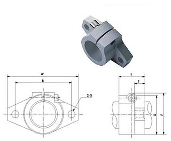

W sumie to oki, z tym uwytem łożyska, ale tam tak jak napisałeś trzeba coś toczyć, a tu masz idealnie wymiar 30mm, tak jak i nakrętka, a do tego bardzo proste zablokowanie nakrętki. Tak dodatkowo to powiem iż taki uchwyt łapie całą nakrętkę, zastanawiam się też nad wykorzystaniem tego do mocowania ł...

Teraz takie pytanie co do zamocowania nakrętek od śrub trapezowych do bramy, a mianowicie, co sądzicie o wykorzystaniu takich uchwytów:
Dokręcić je bezpośrednio do bramy i w nich zblokować nakrętki.
