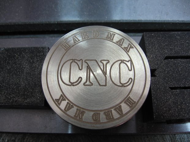

Dzięki. :mrgreen:
Filmik z grawerowania w brązie. Zagłębienie 0,2mm. Prędkość robocza F 600.

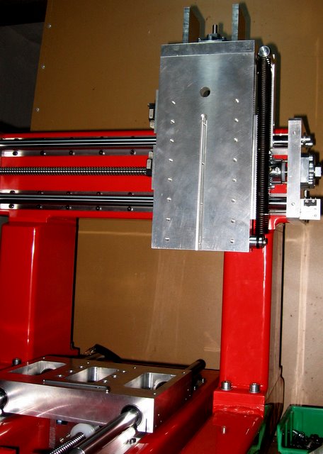

Przejazd w osi z około 120mm.
Szerokość płyty osi z 150mm (na razie będzie Kress, a z czasem planuje Elte).

Dalsze prace.
krzyżak xz
oś z
oś x,y,z zamontowane

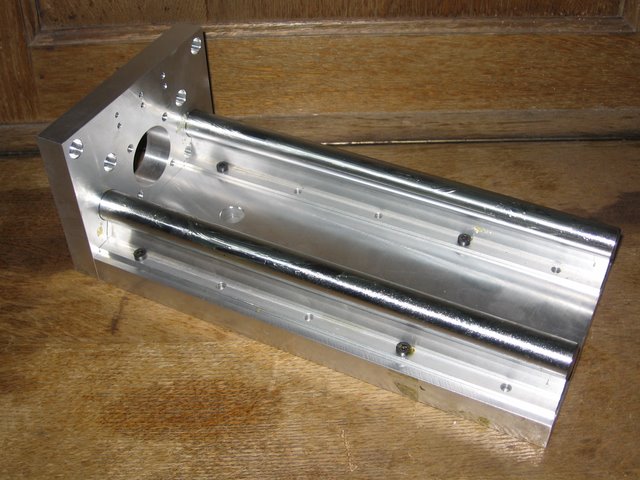

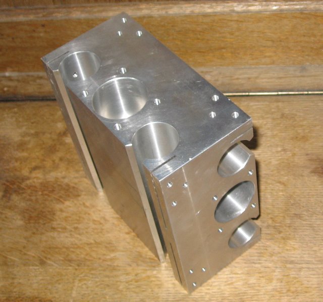

Odsłony: 24406
Kolega spawał przez otwory w dnie profilu czy jeszcze inaczej? Jeszcze inaczej :mrgreen: Podstawa stolika teowego. Aluminium 7075. https://www.cnc.info.pl/pics/0626ce0c9028.jpg https://www.cnc.info.pl/pics/3d5bf15b5e30.jpg https://www.cnc.info.pl/pics/299001a1ce4b.jpg https://www.cnc.info.pl/pics/9...

Jaką grubość ścianki mają profile?
ścianka 5mm
Leoo pisze:Ile materiału zostało pod wyfrezowaniami dla podpór prowadnic?
zebrane 2mm = 3mm + wspawany płaskownik 5mm w profilach
