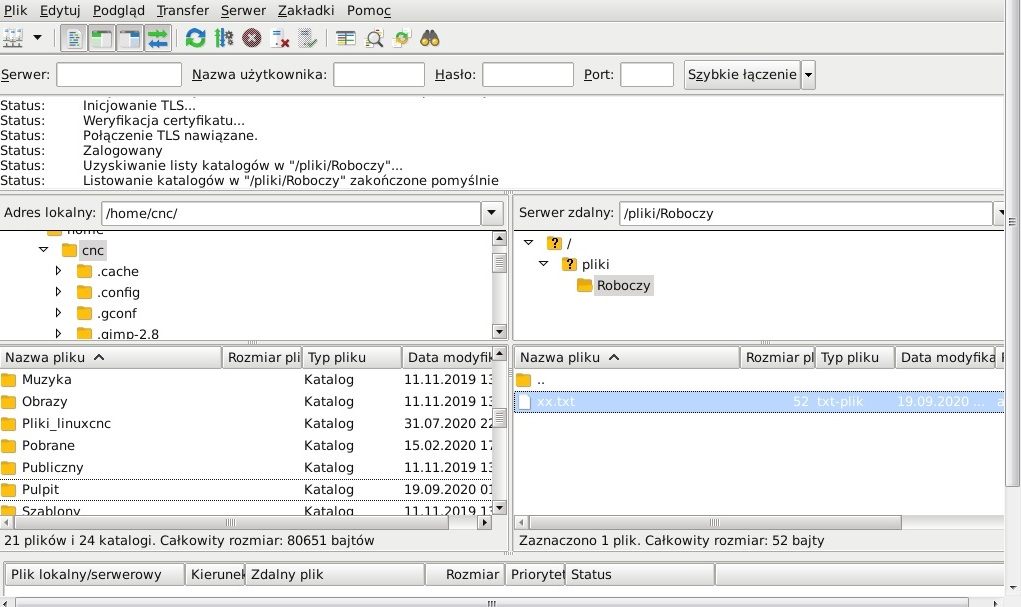

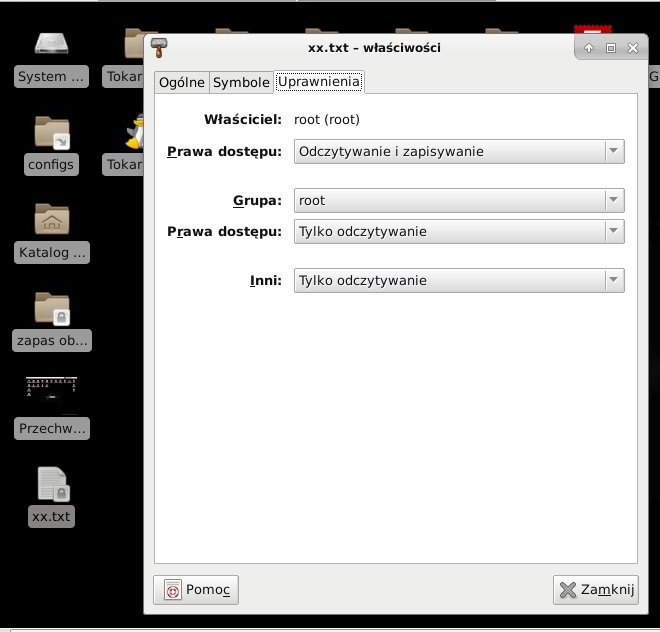

Re: Instalacja Xubuntu 18.04 z jądrem 5.6.19 rt12 i LinuxCNC z obrazu .ISO
Bronsonboss pisze: ↑
19 wrz 2020, 11:43
a filezillę odpalasz na użytkowniku swoim czy na root'cie??
Tu leżał problem. W skrócie miałem gksudo. Nie pamiętam zupełnie po co to zrobiłem, bo to dawno było i tak zostało. Pewnie jak double commandera testowałem żeby odpalał jako root. W każdym razie jak wywaliłem gksudo nie ma już problemu. Dzięki :)

19 wrz 2020, 10:15
Forum: LinuxCNC (dawniej EMC2)
Temat: Instalacja Xubuntu 18.04 z jądrem 5.6.19 rt12 i LinuxCNC z obrazu .ISO
Odpowiedzi: 106
Odsłony: 18370
@pitsa
Pracuję na windowsie. Żeby nie używać pendrive czy innych takich nośników, pliki lecą na serwer FTP np. CDA.pl poprzez Total Commandera. W linuxie pobieram je FileZilla. Plik po pobraniu w linuxie jest z kłódką - nie do edycji. Masz fotki bo ja nie informatyk żeby to tłumaczyć. Musze odpalić coś z Rootem i to pozmieniać na 777. Wtedy mogę zrobić edycję zapis etc.
