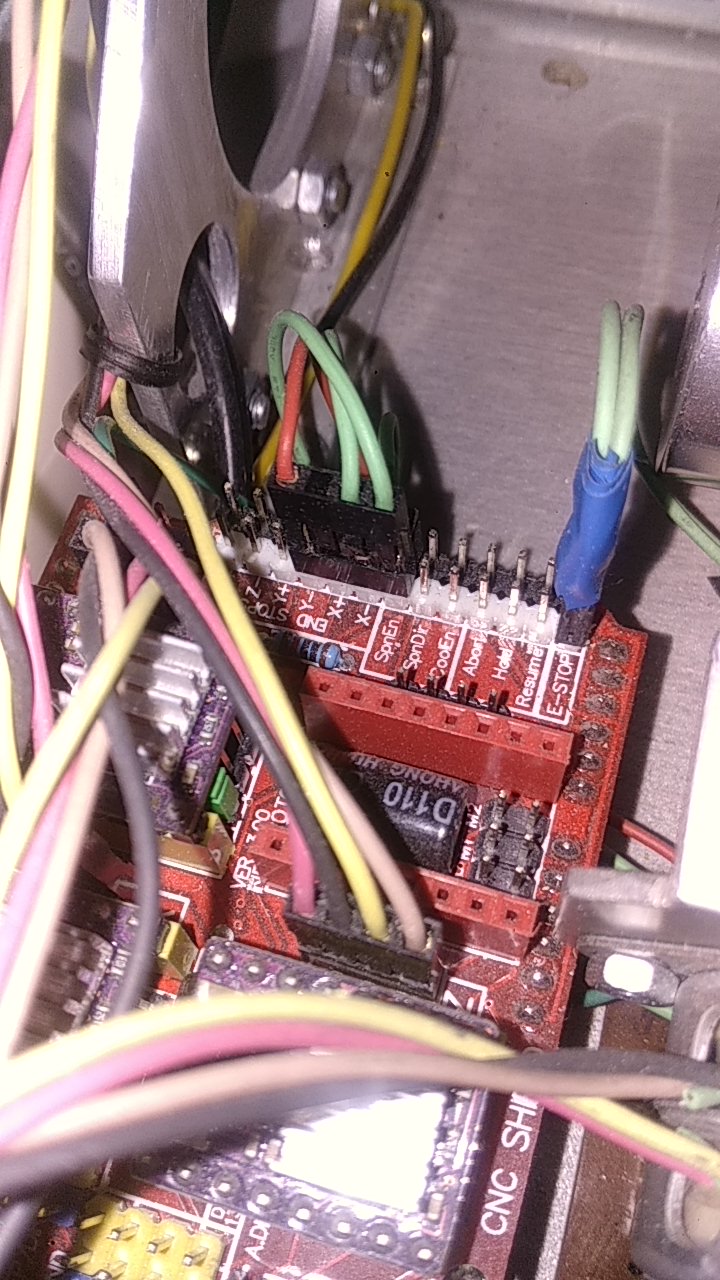

Re: Krańcówki- funkcja Homing, miękkie limity
Korekta zeznania:
Opisane wcześniej parametry $10 są aktualne dla wcześniejszych wersji grlb.
Dziś wgrałem najnowszą wersję i zonk. Jest inaczej.
Żeby zobaczyć stan krańcówek - $10=2. I nie ma trzech zer, a pnX lub pnY lub Z. Na końcu wykazu. Ale pojawiają się tylko po zadziałaniu krańcówki.
A co wcześniejszych porad, w trochę innej kolejności - czyszczenie epromu, wgranie od nowa grlb, ustawienie wszystkich potrzebnych $.
I sprawdzanie na 'zwarcie'.
Po połączeniu z kompem, nie odblokowywać (SX), bo zwarcie pinów - jeśli zadziała - wywali 'warninga' i zablokuje działanie. Trzeba resetować. Bez odblokowania można sprawdzić wszystkie krańcówki, bez blokowania układu.
Rzecz nr 1.
Jaką wartość ma parametr $10? Jeśli typowe 3 - nic nie zobaczysz. Zmień albo na 16 lub 19. W pierwszym przypadku będzie tylko stan krańcówek, w drugim to co w tej chwili plus stan. Normalnie widać trzy zera w konfiguracji Z Y X - kolejność wskazań.
Nr 2
Dobrze byłoby wyczyścić Atmegę. Z poziomu Arduino są gotowe skecze do czyszczenia Epromu, bo o niego chodzi. Tylko w skeczu zmienić wartość z 512 na 1024.
Nr 3
Nie podłączaj żadnych krańcówek, tylko bezpośrednio kabelkiem zwieraj te piny do masy na gołym arduino.
N 4.
Jak możesz, zmień na nowy mikrokontroler, z bootloaderem oczywiście. Lub wgraj jak masz czym - programator.
Nr 5
Na razie używaj standardowego hex'a, bez kombinacji.
Jeśli nie zmieniałeś nic w config.h, to krańcówka Z jest źle wpięta.
Powinno być w SpnEn, jak na fotce.
Pin COM krańcówki do masy, NC do pinu SpnEn. W
Dodane 17 minuty 20 sekundy:
Sorry, błąd, nie NC a NO do pinu SpnEn.
