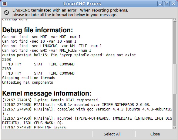

Jak odzyskam net w pracy, zaktualizuję.
Na żadnych obrotach nie działa g33 i 76.
Wczoraj pozmieniałem ustawienia, i:
Panelu wyświetlania prędkości nie dodawałem.
Wyczytywałem na linuxcnc.org co zrobić, ale na razie za głupi jestem. Tzn. jakiego wpisu w ustawieniach brakuje.
Kliknij tutaj jest tak duże, że aż niewidoczne :).

G33 też nie idzie. Sygnały z enkodera idą - oscyloskop hal'a wykazuje.
Dziwne, że wczoraj gwint zrobił. Z któregoś gotowca.
Jedynie co, to wyrzuciłem wskaźnik prędkości wrzeciona, bo suby w całości się nie mieściły.
A zrzut - cóż, pierwszy raz może nie wyjść. Musiałem zmniejszyć do wymagań forum. jak zrobić 'duży obrazek' :), jeszcze nie doszedłem.
